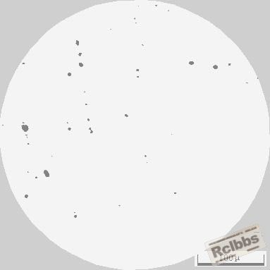

发表于 2009-10-24 16:38:01 | 显示全部楼层 |阅读模式
,请高手们看下是哪类夹杂物

发表于 2009-10-24 18:52:49 | 显示全部楼层
你确切是夹杂物吗,如果是的话,属于D类,球状氧化物,照片我看不清楚,再放大照一张。
发表于 2009-10-26 11:50:45 | 显示全部楼层
这是夹杂吗?呵呵 有那么多夹杂,先确定不是脏。夹杂的分类更偏向于形状,可以判为D类,一般为氧化物,但是也可能是钙化处理的GaS
发表于 2009-10-27 08:26:22 | 显示全部楼层
看不到照片,下载之后打不开,有点麻烦,应方便大家的参与。时间有限还浏览别的帖子吧。
签到天数: 1188 天
发表于 2009-10-28 15:44:42 | 显示全部楼层
楼主的夹杂物是灰色的吗?
发表于 2009-10-28 16:50:00 | 显示全部楼层
看到了,不像是夹杂物,好像是制样的问题。
签到天数: 40 天
发表于 2009-12-5 09:16:54 | 显示全部楼层
我也碰到过这样的问题,看起来很脏,好像没抛干净,不过我看到这样之后我在抛了一次,结果在是视场中看到和前一次没什么区别,是不是说明看到的就是夹杂物了?
