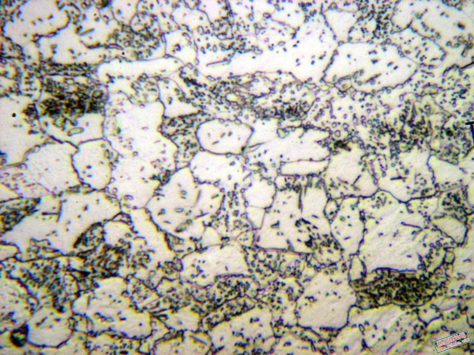

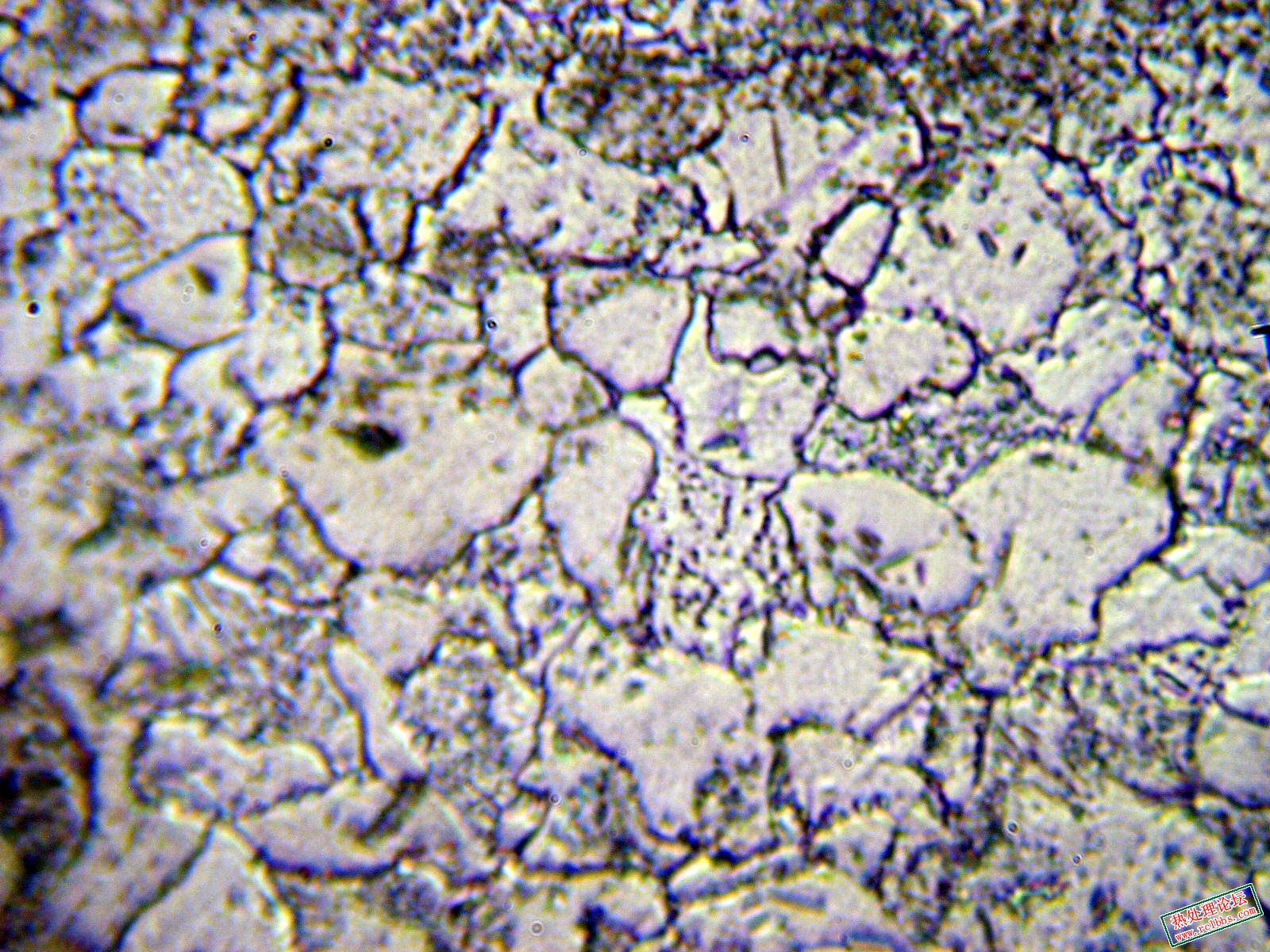

[求助] 球化组织正常吗

你的球化工艺是什么,要不怎么分析呀
发表于 2007-8-7 19:12:22 | 显示全部楼层
球化组织正常吗
肯顶没求化好啊  石墨的形态是E形
签到天数: 27 天
发表于 2007-11-18 09:38:25 | 显示全部楼层
退火炉什么炉型?测温是炉内测温还是炉外测温?从这个组织看温度应该没有760,还是热轧状态组织.如果炉内实际温度达到760保温4小时不至于差到这个程度.

几乎看不到球状的P
是 什么材料
可能是亚共析钢

像正火组织

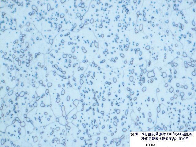

35球化
我公司35钢原材料组织

26楼
呵呵 球化的挺好啊
有6级了吧

 楼主| 发表于 2008-3-23 12:01:59 | 显示全部楼层
原帖由 NiMoCrCu 于 2007-8-6 19:59 发表
你的球化工艺是什么,要不怎么分析呀
760保温5小时,炉冷至400以下出炉
发表于 2008-3-25 17:44:07 | 显示全部楼层
做铆螺钢的球化退火到这个样子很正常的,工艺上是有点问题,可以把温度低一点,时间长一点,至于等温球化退火我看就不必了

发表于 2008-3-26 13:14:12 | 显示全部楼层
不正常,正火组织吧,

 楼主| 发表于 2008-4-1 12:15:18 | 显示全部楼层
原帖由 交流为主 于 2007-11-18 09:38 发表
退火炉什么炉型?测温是炉内测温还是炉外测温?从这个组织看温度应该没有760,还是热轧状态组织.如果炉内实际温度达到760保温4小时不至于差到这个程度. ...
还是以前的老掉牙的退火炉,哪能跟你的先进设备比啊

发表于 2008-4-1 20:55:53 | 显示全部楼层
楼主咱们可是 受相同问题的困扰啊!要退火 获得球化 ,与退火炉的状况、原材料的状态有很大关系。得综合起来实验才能摸出规律来,一味搬书上的温度和保温时间、出炉温度是不行的。
