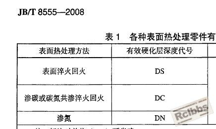

DS,DC,DN各代表什么意思,英文全称是什么?
发表于 2009-10-26 22:49:53 | 显示全部楼层
DS表示感应淬火后淬硬层深度;DC是渗碳淬火后硬化层深度,DN 是零件渗氮层深度。

发表于 2009-10-26 22:58:46 | 显示全部楼层
参与人数 1热处理币 +20 收起 理由
wangqinghua196 + 20 感谢上传!
发表于 2009-10-27 07:39:55 | 显示全部楼层
按照新标准:渗碳淬火有效硬化层深度以CHD表示。

 楼主| 发表于 2009-10-27 08:01:00 | 显示全部楼层
英文全称是什么呢?
签到天数: 595 天
发表于 2009-10-27 08:38:52 | 显示全部楼层
DC-carburizing depth
DS-surface (hardening ) depth
DN-nitriding depth
CHD-carburizing hardening depth
供参考

发表于 2010-7-24 14:11:12 | 显示全部楼层
DS表示感应淬火后淬硬层深度
DC是渗碳淬火后硬化层深度
DN 是零件渗氮层深度
以上3种的减称代号
发表于 2010-7-24 14:34:19 | 显示全部楼层
回复 9# 重庆金相
    看一下4#楼天山雪莲的帖子。
