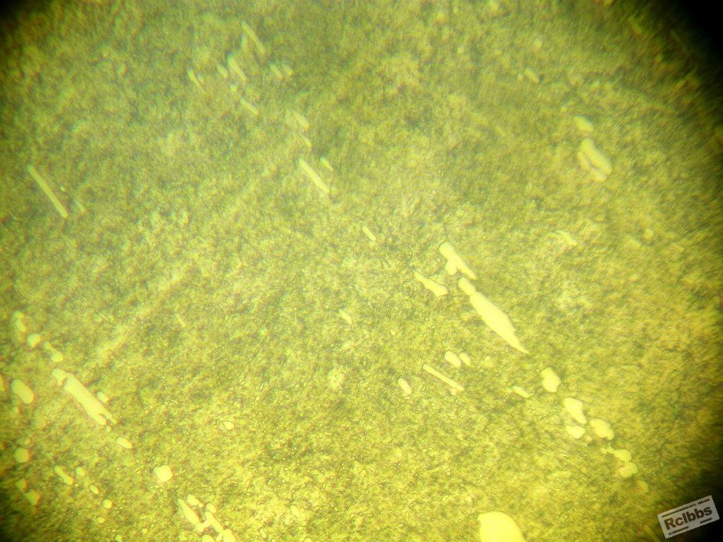

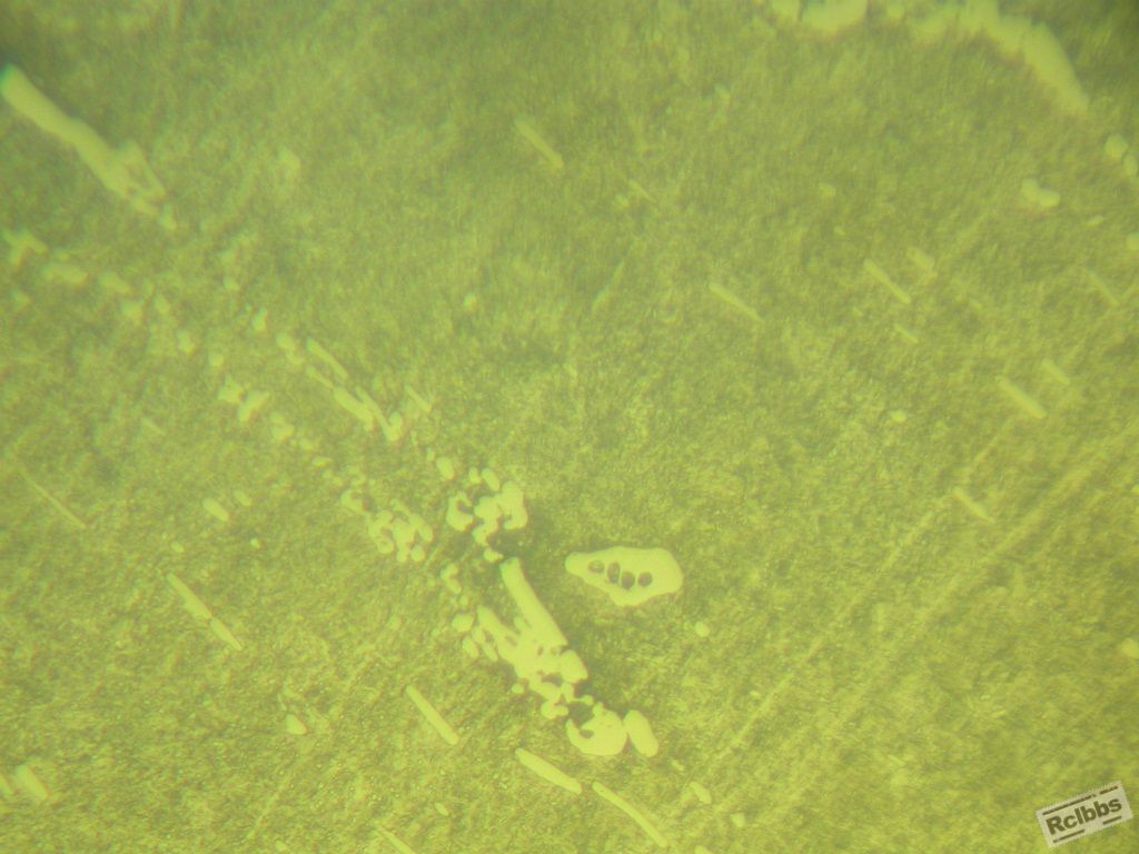

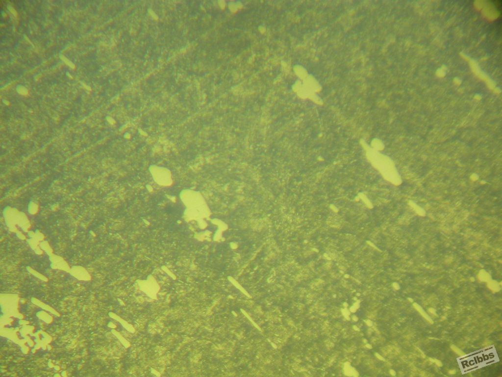

我厂精冲模上反切冲头最近使用异常,一个冲头冲200-300件就断了,有的冲几十件就断了,请大家看看组织是否正常。
冲头材料为DC53,热处理是上海做的,工艺是:真空炉1030℃淬火,-100℃深冷处理,回火540℃;490℃;400℃。
另外请教一下DC53金相组织应该怎么评判?断裂要从哪些方面考虑?

发表于 2009-10-31 19:04:23 | 显示全部楼层
图片效果太差,碳化物好象不正常,有没清楚典型的
wangqinghua196 + 5 有效答疑!
发表于 2009-10-31 19:10:03 | 显示全部楼层
碳化物不正常,有的很粗大,应该是寿命短的原因之一。对于DC53材料没有接触过,请其他专家解答。
签到天数: 1505 天
发表于 2009-10-31 19:25:37 | 显示全部楼层
从提供的图片看,共晶碳化物形态及分布属于正常。
能否提供下冲头的图片和使用加工情况?谢谢。
wangqinghua196 + 10 有效答疑!
签到天数: 292 天
发表于 2009-10-31 19:57:41 | 显示全部楼层
DC53,相当于国内的Cr12MoV吧,1030属于低温淬火。而回火采用540度,应该是高回了。以下仅仅是自己的一些观点,能否可以把淬火温度提高一些。

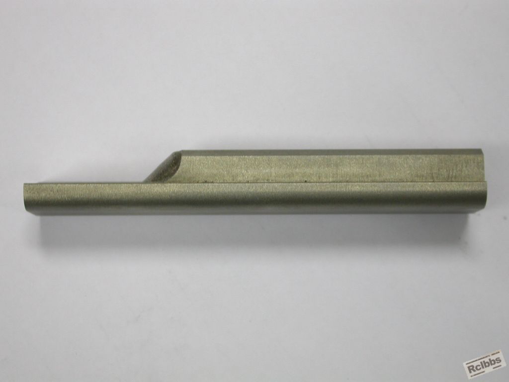

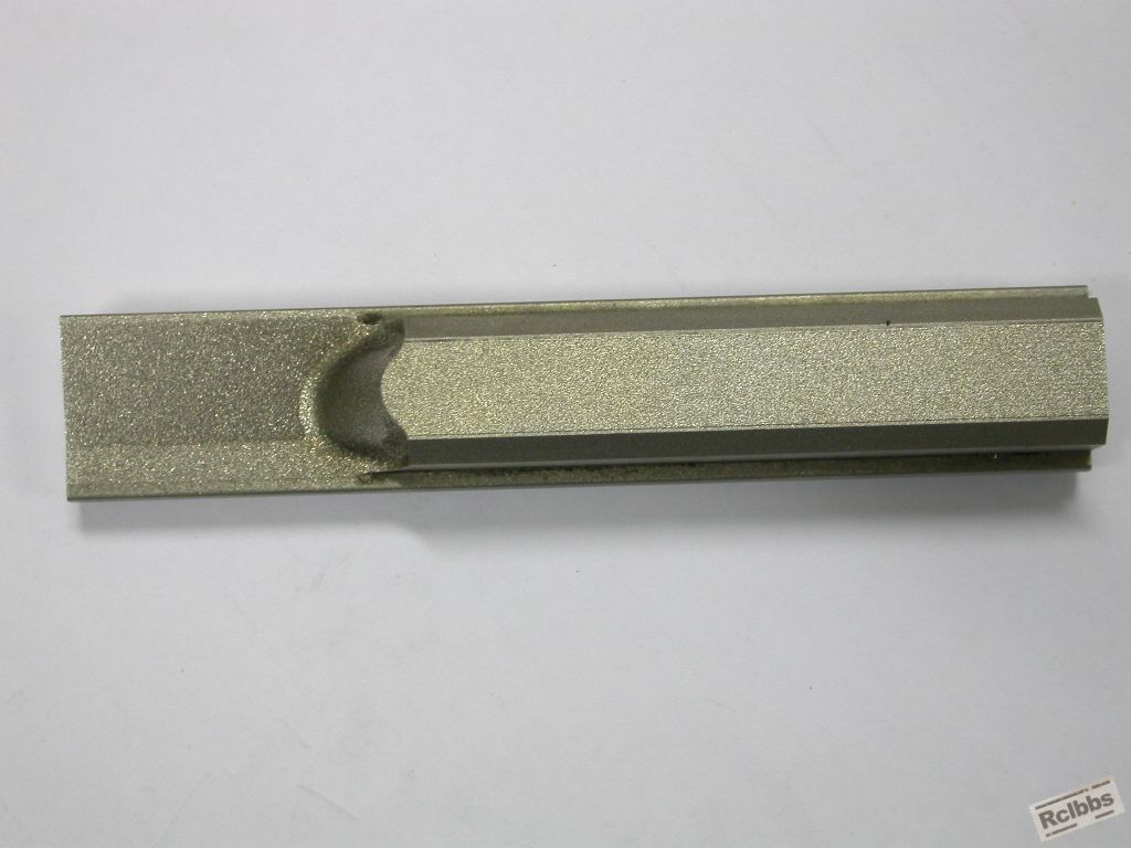

这是冲头的照片,
签到天数: 105 天
 楼主| 发表于 2009-11-2 22:38:03 | 显示全部楼层
热处理是整块的方形料子,再用线切割-电火花成型。

不一定是材料和热处理问题,如果冲头长度方向是板材的厚度方向,即碳化物和工作应力平行或有一定夹角,冲头很容易断,建议楼主检查一下碳化物方向与冲头长度的关系。

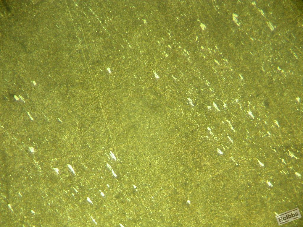

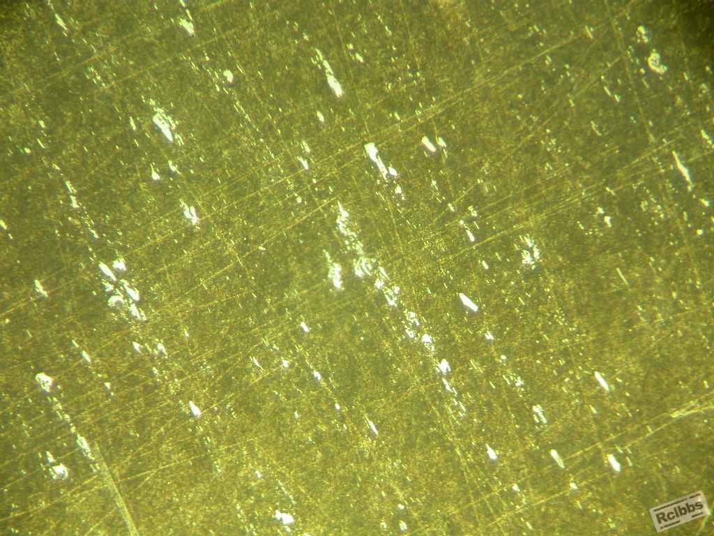

发表于 2009-11-3 07:53:38 | 显示全部楼层
从图片看,碳化物分布不均匀,带状分布,局部堆积,而且有较大块状碳化物,属于国产类DC53材料。从组织可以看出剩余小颗粒状碳化物很少,感觉淬火温度过高。

发表于 2009-11-3 08:13:30 | 显示全部楼层
请检查一上线割工艺和以前有没不一样

发表于 2013-10-28 08:31:14 | 显示全部楼层

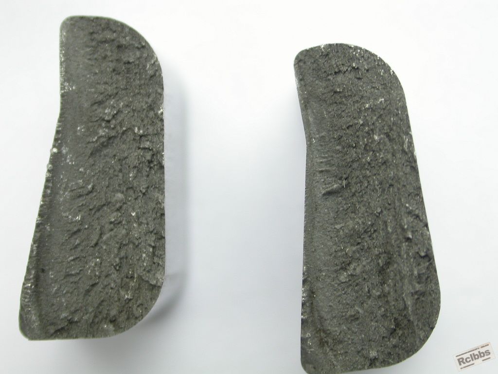

图片的效果不是很好,但从碳化物不均匀度级别来看,素材是正常的,你看下500倍下组织回火的情况还有看看二次碳化物网级别是否过高?但从开裂的形貌看不象是脆性开裂!待专家解答中

发表于 2013-10-28 08:38:19 | 显示全部楼层
还有你大量线割后的件最好做一次回火再使用,因为线割-电火花成型的东西表层会形成白色变质层,对模具的寿命有一定的影响!回火后使用对消除应力很有益处的!整个工艺流程的合理很重要
发表于 2015-8-4 17:45:29 | 显示全部楼层
你们不觉得共晶碳化物有带状分布的迹象吗?7283 7284显示的有点模糊,但有点带状分布的感觉。断口看上去像脆性, DC53最好是选用进口的,说实话国产的质量真心不稳定
发表于 2015-8-4 20:16:09 | 显示全部楼层
从金相图上看是国产钢Dc53,共晶碳化韌组组物呈带状分布。不如进口钢组织好,但是,我认为第二回火脆性是重要原因。建议采用下贝氏体等温淬火工艺,效果较好。冲头的寿命一般会提高2一3倍。不妨试一试。
