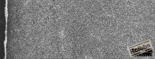

正好做渗氮时放了个45铸钢的试样,测试结果供大家参考。
氮化工艺为:510*14h(20%)+550*29h(50%)+540*2h(30%)
表硬度为486.6HV0.05,基体硬度为251.2HV0.3,距表面0.8mm处硬度为313.3HV0.3,换言之,渗层竟达到了0.8mm以上,同炉38CrMoAl的试样渗层也只有0.7mm,推测与铸钢组织较疏松有关。
附照片:

回复 22# suda
    个人认为,45#铸钢用这个工艺氮化,如果没有进行催渗,这个深度的渗层可能性不大。
