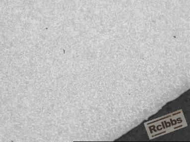

渗碳部份在显微镜下是不是成灰色的? 本帖最后由 海鱼先生 于 2009-11-24 11:16 编辑
签到天数: 173 天
 楼主| 发表于 2009-11-25 11:50:21 | 显示全部楼层
球化体在边部密集,圈内是白色的,硝酸酒精腐蚀。金相图在检验部,下午传。

 楼主| 发表于 2009-11-25 13:54:32 | 显示全部楼层
边部密集,youdian
