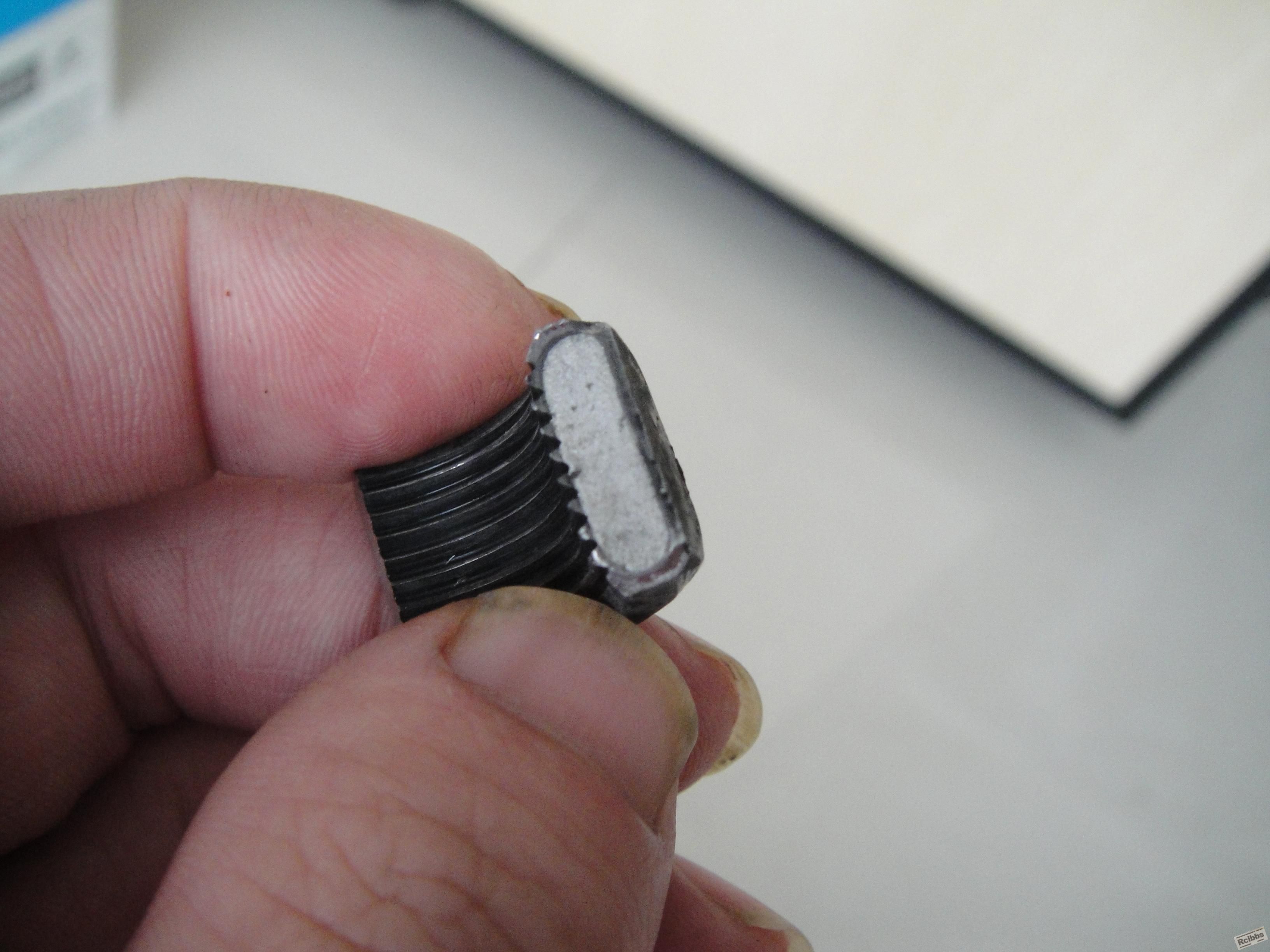

传一个断口给大家分析讨论一下!

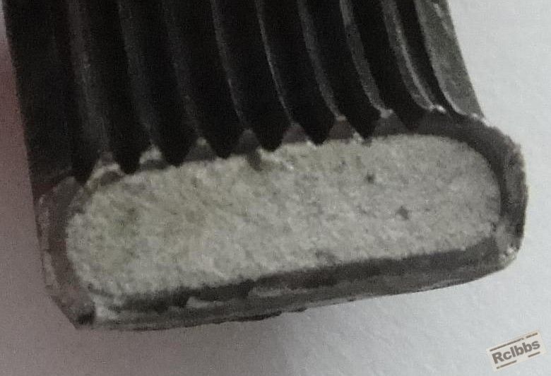

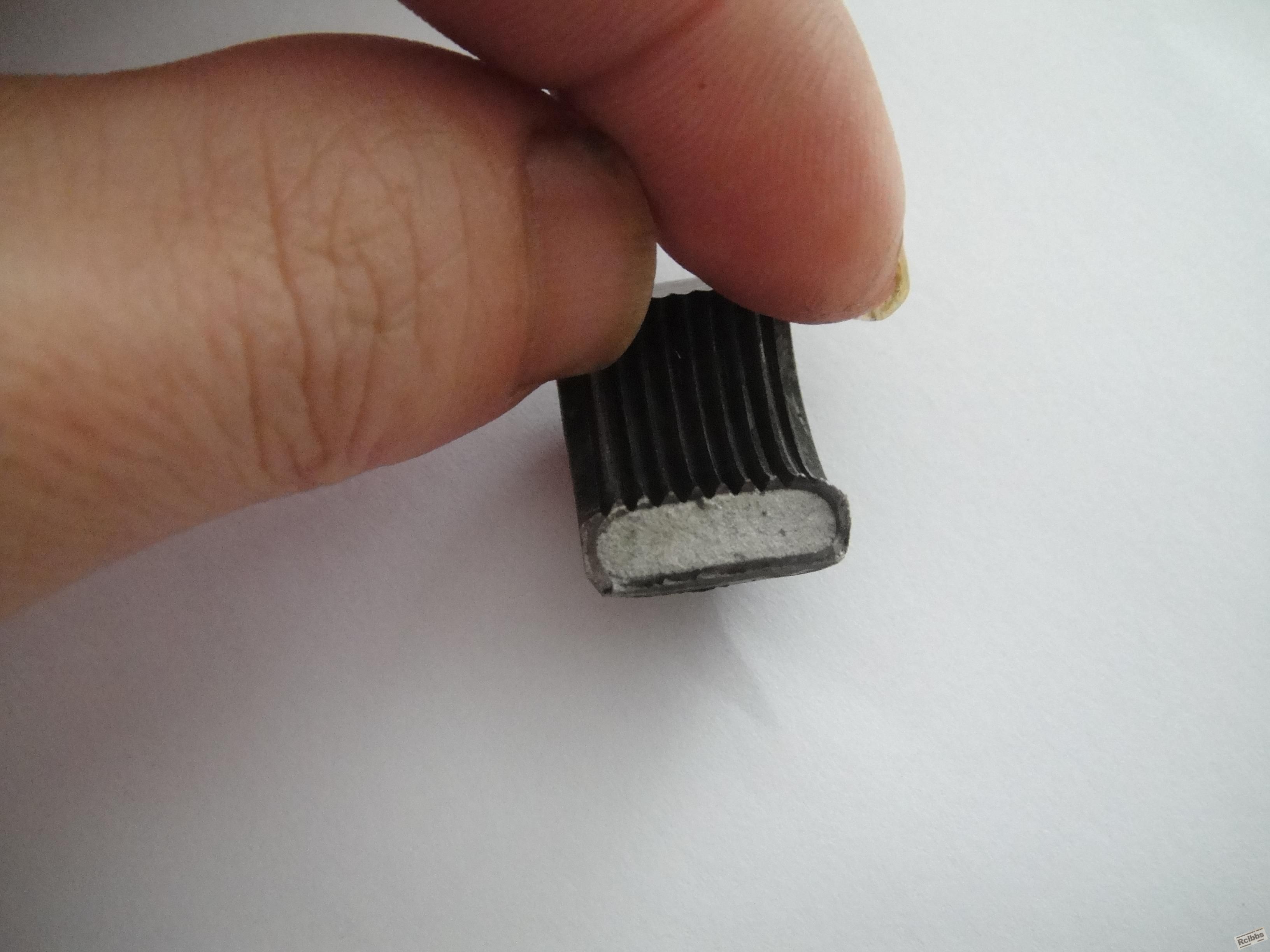

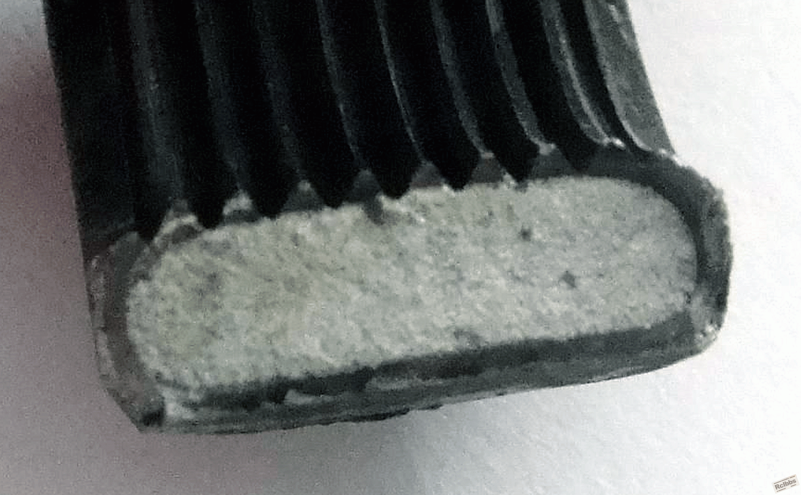

工件:螺母
规格:M16*1.5
材料:40Cr
过程:在主机厂进行装配时发生脆性断裂,
形态:螺母断口齐整,沿纵向轴线一分为二,边沿四周区域性呈浅灰色,形成与工件外形一致的一浅灰色方框,方框内区域呈亮白色,
请大家发表自己意见!!!

发表于 2009-11-5 11:12:31 | 显示全部楼层
你的螺母,有没有进行表面处理?如果有的话,基本上是氢脆造成的。

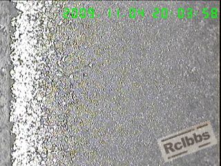

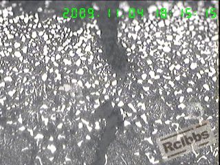

 楼主| 发表于 2009-11-5 13:13:58 | 显示全部楼层
2#"dangen "朋友一语道破机关,

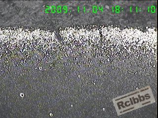

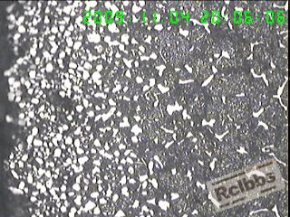

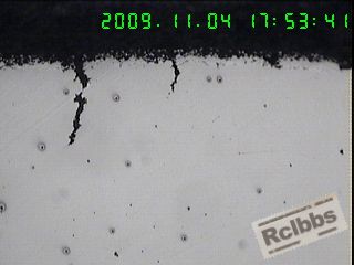

其工件为调质处理,因工件原材料脱碳严重,责任方(原材料供货商与冷镦加工户是同一家)自行委托另一热处理加工方增碳补救,后经公司入库(检验员只打了工件的硬度)加工并发货至主机厂,在主机厂装配线上出现螺母破裂事故,寄回破裂样件金相分析,其结果表现为:工件是先经渗碳后再进行调质处理,
以下是我对此工件的分析原因及金相图片:
另想请2#"dangen "朋友解释一下关于你对这个工件氢脆致裂的过程,解决方案及检查判断方法,也请大家都共享自己的经验,谢谢!!!!!!!!!!!!!

发表于 2009-11-5 13:33:56 | 显示全部楼层
这些碳化物引起了淬火裂纹,高温回火时裂纹内产生氧化现象,所以表层断口上出现了氧化色。

发表于 2009-11-5 14:29:04 | 显示全部楼层
经观察此断口,为二次断口。沿圆周断口为渗碳淬火裂纹。以此微裂纹源,形成装配整体断裂。 本帖最后由 风来疏竹 于 2009-11-5 19:17 编辑
发表于 2009-11-5 15:50:31 | 显示全部楼层
个人认为是渗碳工艺过长,再淬火不当,应力高,没有消除,引起脆裂
发表于 2009-11-5 16:29:17 | 显示全部楼层
工艺时间过长,表面碳化物堆积,表面脱碳,及可能的淬火应力,加上氢脆等综合因素,引起. 主要原因应该是脱碳又增碳等异常热处理引起的.

发表于 2009-11-6 17:31:44 | 显示全部楼层
我觉得主要是热处理工序安排不当造成。正如楼主所言:工件相当是先经渗碳后再进行调质处理。也就是渗碳
+高淬+高回。含碳高了,估计仍然用平常40Cr的淬火温度处理。出现淬火裂纹也就不奇怪了。

签到天数: 516 天
发表于 2010-3-19 09:11:48 | 显示全部楼层
回复 15# fangqingfeng123
最近忙,好久没来了,才看到.不好意思.
我看了你附件的内容及其检测单位的分析,我个人认为他们的分析有道理.
