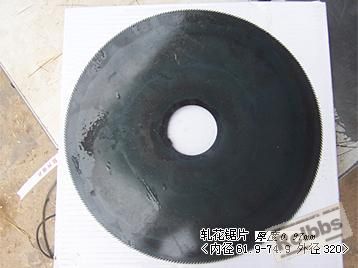

急求各位老师用65锰、55锰、50锰钒、20锰钒、20锰硅、55号优质炭结钢、16锰等淬火带钢制作的棉花初加工用的锯片,经过回火加工成直径320mm厚度0.96mm圆形的棉机锯片,问能否再次利用激光淬火热处理加工,使其硬度更高、耐磨性更强。有这样的设备吗?谢谢谢谢

估计不可仪,因为有效冷却体积不够。可能最终出来,正火态组织。因为以上的钢种淬透性不强,谢谢。

如果在使用前先淬火,会用的时间长一点。如果齿已经磨损的很厉害了,再热处理加工就没有多大意义了。

我是做激光淬火的,我厂也用激光处理锯片,是可以的,处理后硬度提高很大。
