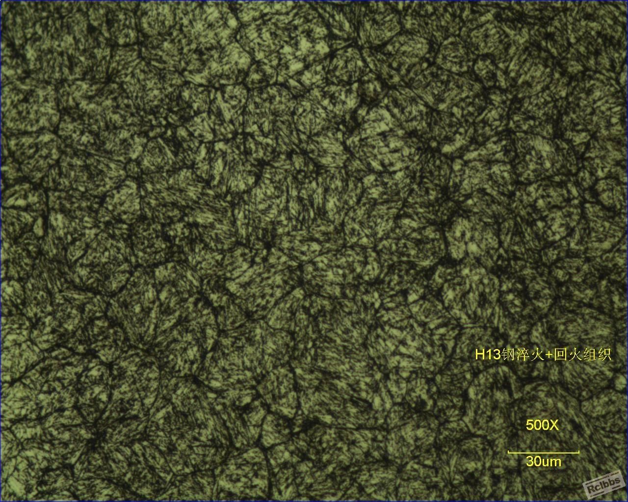

图片中是H13钢制热作模具淬回火组织。
很难得看到这么均匀的组织。请大家发表你的看法。:

发表于 2009-11-5 15:42:03 | 显示全部楼层
难?放一些不均匀的组织,我们好比较,谢谢
发表于 2009-11-5 15:46:30 | 显示全部楼层
不错,难得有这么的均匀的组织,请把工艺说明一下,
从中看到组织是均匀延晶分布,说明工艺是相当不错准确

发表于 2009-11-5 15:54:43 | 显示全部楼层
真是很均匀呀,能不能把相关工艺透露一些。还有工件大小。

 楼主| 发表于 2009-11-5 15:58:36 | 显示全部楼层
这是我曾经发在论坛上的H13钢制模具组织,太差了!可以比较看看。

发表于 2009-11-5 16:01:50 | 显示全部楼层
晶粒比较均匀,组织M+Fe3C.
发表于 2009-11-5 23:49:05 | 显示全部楼层
可以说是淬火冷却不足形成的二次网状.还有回火不足够.我也是做H13钢热处理的

发表于 2009-11-6 09:43:40 | 显示全部楼层
回火温度不够或是时间不充分,马氏体针没分解.
对模具淬火接触不多,说错了请指正.
发表于 2009-11-6 09:54:49 | 显示全部楼层
确实很均匀。能否介绍一下具体零件规格尺寸和工艺参数的具体控制措施?

 楼主| 发表于 2009-11-6 10:17:04 | 显示全部楼层
模块尺寸为250×220×180方块;
模块加工过程:锻打(锻比要求大于7)——球退(工艺不知)——机加工——作型腔——1040℃淬油——610℃回火三次;
硬度为47~48HRC。
这种均匀组织的模具现在我已经很少看到了,所以发到论坛上让坛友们分享。

发表于 2009-11-21 20:26:48 | 显示全部楼层
此图有点深了,淬回火组织
