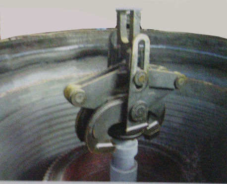

发表于 2007-6-17 00:09:52 | 显示全部楼层
有专用的结构
我看到有啊有专用的结构,现在来不及提供给你
找到了。见附图
[ 本帖最后由 wangqinghua196 于 2007-6-17 01:43 编辑 ]
