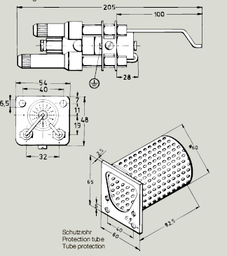

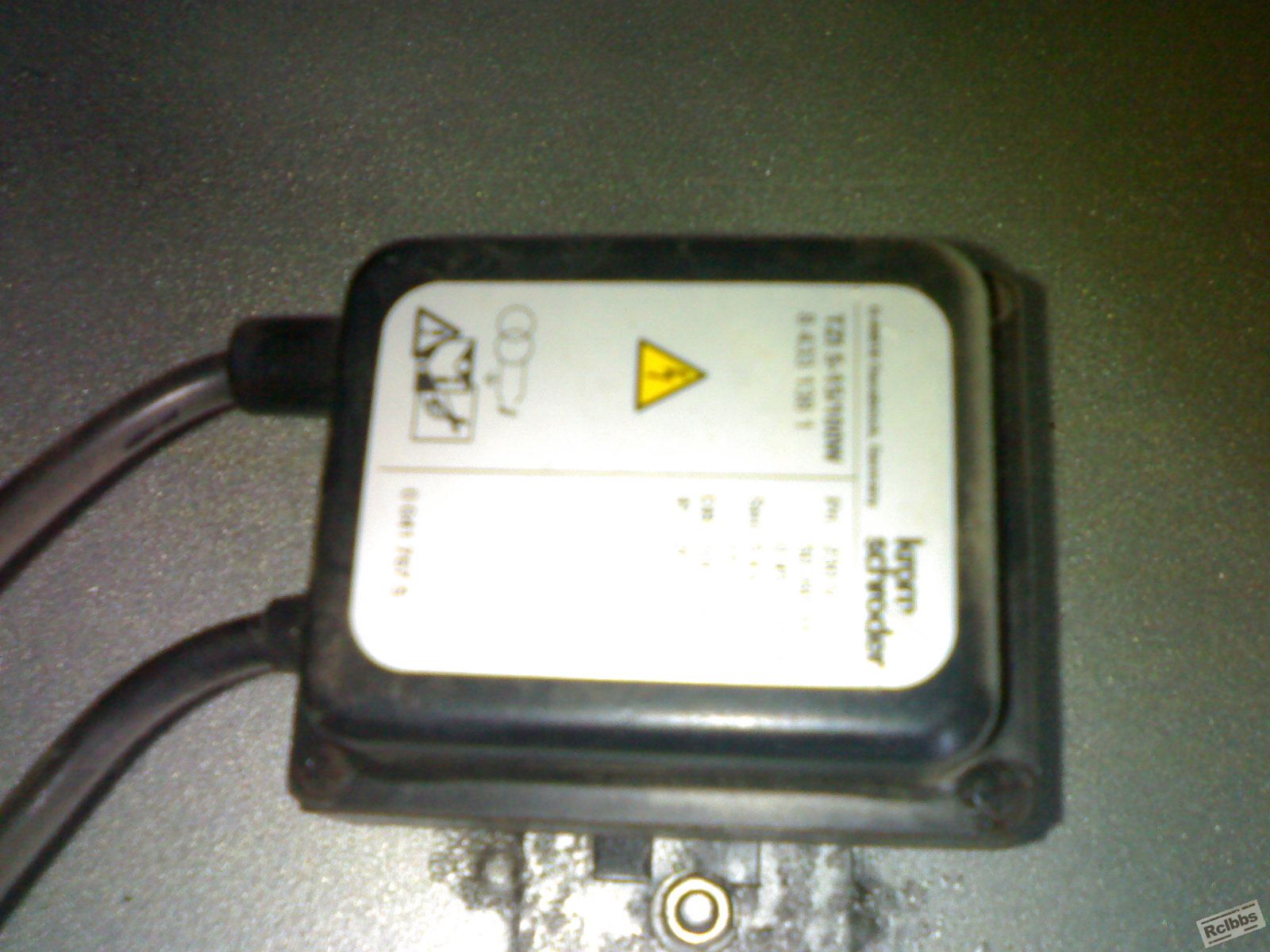

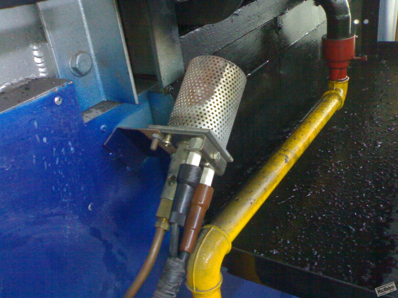

这是爱谢林炉子的吧
烧嘴及点火变压器貌似霍科德(KROM)的,估计是大连那边的高仿品
发表于 2010-1-5 16:12:18 | 显示全部楼层
第二张图片上有商标 是KROM的 ZAI 带电子点火和检测
发表于 2010-1-20 11:27:26 | 显示全部楼层
我们这种排气点火嘴工作一段时间后就会断火报警,一开始以为是火焰检测元件积碳不灵敏了,后来发现是天然气喷火嘴有点堵塞了。不知你们有没有这种现象。
