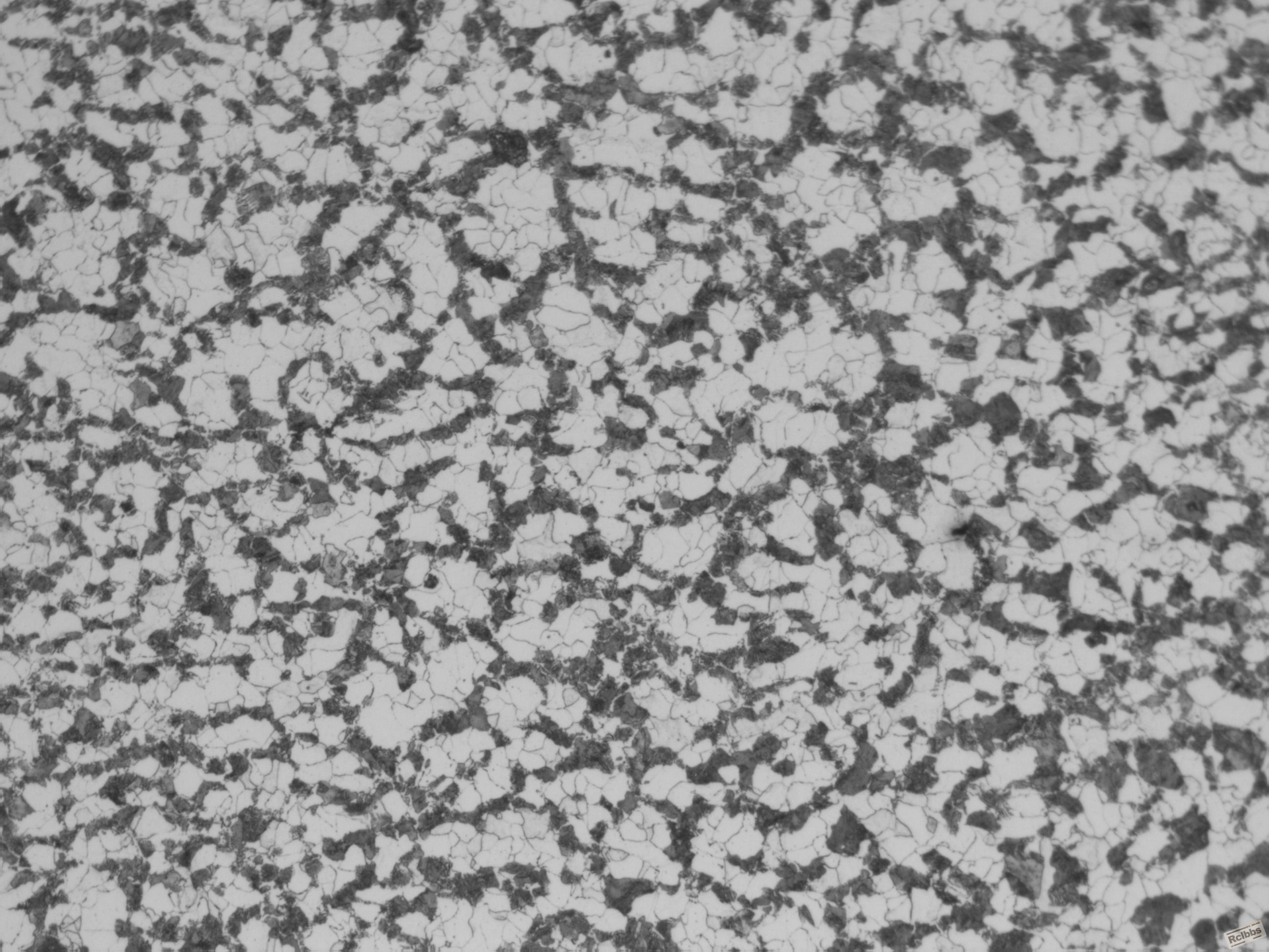

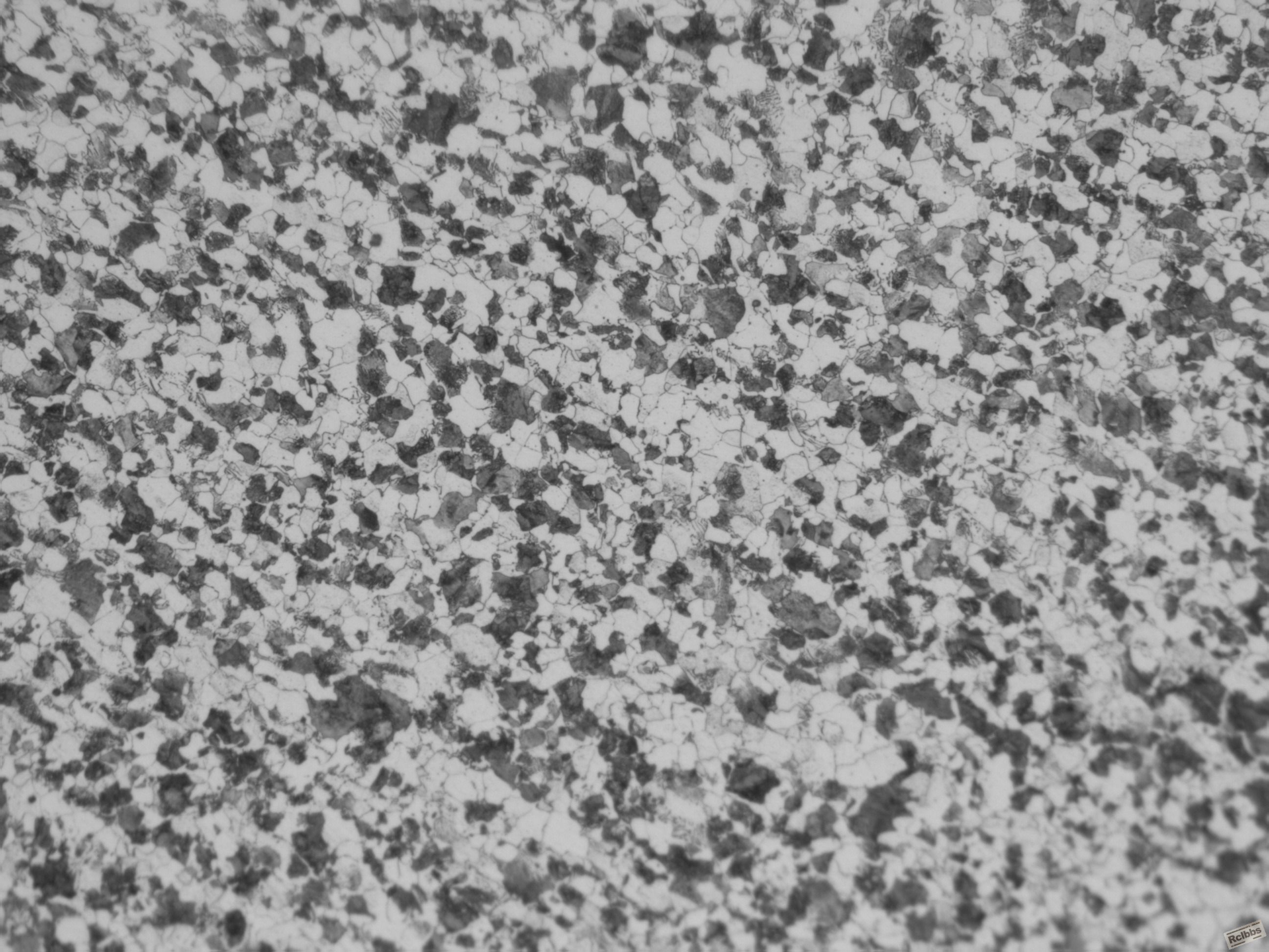

材料20CrMn,经等温退火后,两批工件的金相组织明显不同。具体哪里不同又很难说出来,感觉第二张的珠光体组织呈现为网状了。在下实在没有见过这样的组织。请教各位,这两个金相图片有什么不同,是什么原因造成的。 本帖最后由 风来疏竹 于 2009-11-11 08:40 编辑

发表于 2009-11-9 18:42:26 | 显示全部楼层
两个试样的取向是不是不同啊?
 楼主| 发表于 2009-11-9 19:07:25 | 显示全部楼层
试样取向是一样的。现在还没想出来是什么原因。
发表于 2009-11-9 19:45:58 | 显示全部楼层
取向是一样的话,那原来会不会分布方向就不一样呢?
把现在的样垂直切开再看看就知道了。
签到天数: 930 天
发表于 2009-11-9 20:17:56 | 显示全部楼层
1#带状组织;
2#铸态组织保留。
 楼主| 发表于 2009-11-9 21:34:52 | 显示全部楼层
1#的确有带状组织偏析。
2#铸态组织保留是什么意思?2#组织基体还是F+P。

发表于 2009-11-10 11:24:02 | 显示全部楼层
可能和制样有关,也可能是工艺操作有差异

发表于 2009-11-10 11:29:07 | 显示全部楼层
我曾看到过一个20Cr等温退火组织,和你第二张图片组织相似。
发表于 2009-11-11 08:31:34 | 显示全部楼层
个人猜想,没有做过相关实验,只是听闻的。
出现的两中组织和工艺有关,主要出现在等温正火过程中从高温到低温保温冷却过程中的差异。

发表于 2009-11-21 16:21:09 | 显示全部楼层
照片没有什么太大差异,碳含量有点偏高,退火工艺不合理,没有做到珠光体球化
发表于 2009-12-8 21:24:39 | 显示全部楼层
第一个是带状组织,第二个不大清楚,反正球化效果不好

回复 13# sanbeng
    我觉得第二个的球化效果比第一个好,球化退火比较彻底。
