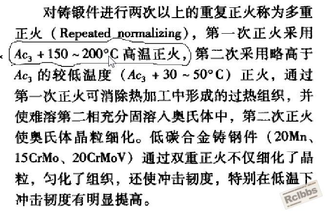

发表于 2009-11-10 09:03:38 | 显示全部楼层
截图来自《热处理手册》
所以因为 + 10 感谢上传!
签到天数: 352 天
发表于 2009-11-10 09:08:55 | 显示全部楼层
3# zhouxb
应该是Ac3+(210~250)℃,文献上将其称为超高温正火。
