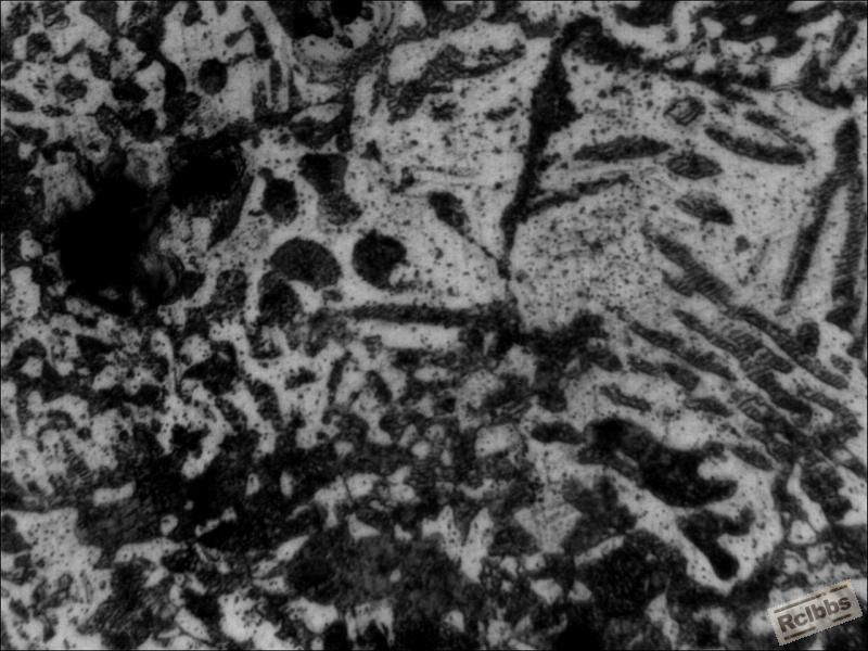

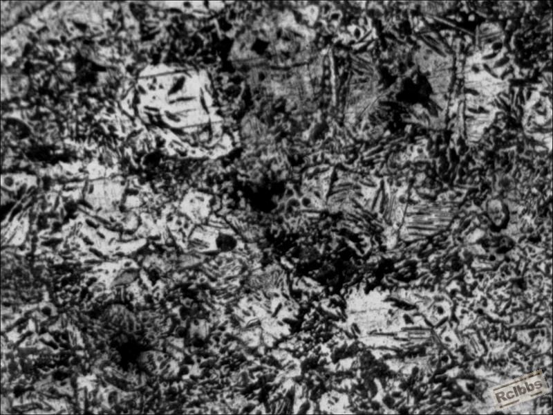

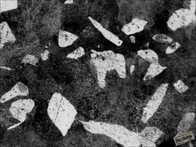

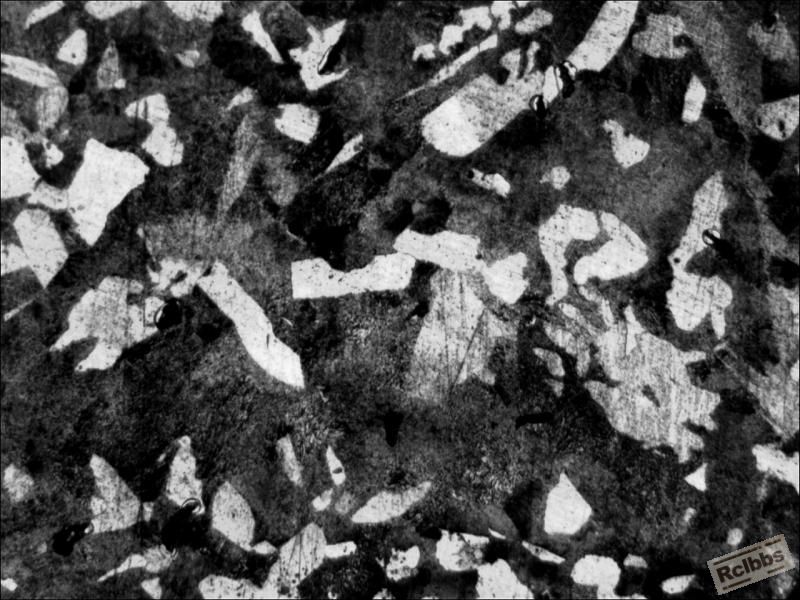

我们用两台热处理炉(一台电炉,一台煤气发生炉)对ZG35MnCr产品进行铸件退火,再分别作金相检验,请问各位专家,这些图片说明了什么问题?退火组织合格吗?有什么好的建议?图片如下:
电炉退火金相图:
100倍
200倍
煤气炉退火金相图:
100倍
400倍

发表于 2009-11-10 21:37:44 | 显示全部楼层
严格地说都不好,相比之下电炉退火较接近平衡组织,煤气炉做得差的太多。
 楼主| 发表于 2009-11-11 07:37:12 | 显示全部楼层
ZX771 发表于 2009-11-10 21:37
那么请问,电炉退火还存在哪一点不好呢?怎么改进?
