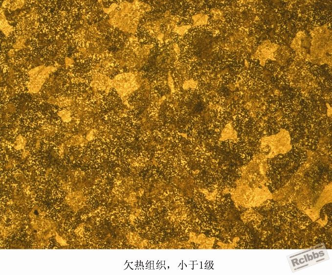

我说是欠热组织,但对方单位却说是过热组织。真想不通?大家评定下这是过热还是欠热呢?

什么材质,怎样热处理的?
发表于 2009-11-13 16:49:44 | 显示全部楼层
是球化退火吗?材质,腐蚀剂?应该说清楚。

楼主,试样有划痕还有最好重新腐蚀再看一下,看到你所提供的图片确实感觉有点像过热组织!为防止误判最好再重新腐蚀看下!

Gcr15 的钢材。
球化退火组织。
这组织 片状珠光体很严重了。
但碳化物颗粒细小呀,属于欠热评定原则。
而不是6级过热组织评定的原则所说的:粗粒状大小不均的珠光体呀。
不知道楼上的专家组们是如何评定的?虚心请教中。。
发表于 2009-11-14 13:17:28 | 显示全部楼层
是欠热,天天看这个东东,很麻烦的事。不过我们下属公司也有搞错的。其中也有回聘的退休检查员。还好我是评审的。我认为和过热的组织是不同的。根据图片判定组织物是:碳化物未融解块+点状碳化物+细片状珠光体。而过热组织是大颗粒碳化物+粗片状珠光体。严重者出现网状。如果你用1000倍放大,未融块状全是细片状的。根据国际标准1520应使用1000检验。不过白色的组织应该是做样的问题。以上个人见解,只做参考,不作为凭,如有错误欢迎纠正! 本帖最后由 renbenfg 于 2009-11-14 13:41 编辑

 楼主| 发表于 2009-11-14 14:16:24 | 显示全部楼层
renbenfg.能看出有啥麻烦的?
看不出,做出产品了才知道是欠热,那才叫失职呢,呵呵~~
希望我们的眼光是一样的!
发表于 2009-11-16 10:56:04 | 显示全部楼层
同意楼主的判断,是欠热的退火组织,有不少片状珠光体存在,退火温度偏低了
