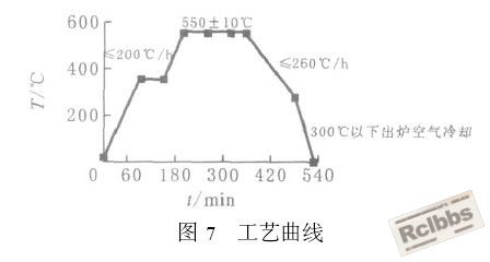

谢谢回复!400℃的温度够吗?我在一些资料上看到是要550℃。谢谢!

发表于 2009-11-15 14:09:30 | 显示全部楼层
10# chenliu
首先,感谢上传
粗略看了一下,谈谈看法供参考:
1.文中材料为0Cr19Ni9N相当于304N,可比性相对较差
2.文中单一介绍去应力效果,没有关于敏化问题的考量,其数据不足为凭
3.即使是304N中有N的加入,提高了抗敏化能力,但对晶间腐蚀也不是免疫的,因此对于焊后部件,如果为了获得良好的耐晶间腐蚀性能,应施以固溶处理;如果单纯为了消除应力,资料推荐的温度为260-425℃
4.如果你只考虑消除应力的程度,该资料的数据是可以参考的。 本帖最后由 excellence 于 2009-11-15 14:12 编辑

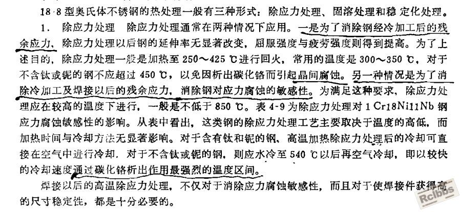

发表于 2009-11-15 16:46:59 | 显示全部楼层
回复7楼张工:
我们的材料是304L,(其实是304,经光谱仪检测含C量超标,只符合304标准),是核2级泵上的泵茼体。当时做试验的是二块厚度35mm钢板焊接后做的,最初的工艺温度二次采用的都是900℃,保温结束是出炉风冷,当时也考虑可能冷却速度不够,因为想到虽然现在做试验的是板料,形状简单,可以水冷,但以后的产品是泵茼体,结构相应要复杂许多,所以,没有考虑用水冷,而采用的是比空冷速度快一些的风冷。结果二次试验都不成功,有敏化发生。从理论上讲,这类的材料敏化温度大约在450~850℃范围,所以,开始二次试验的温度都是900℃,因为使用温度高,去应力的效果会提高许多,但结果是发生敏化。是后来才考虑用400℃的。
