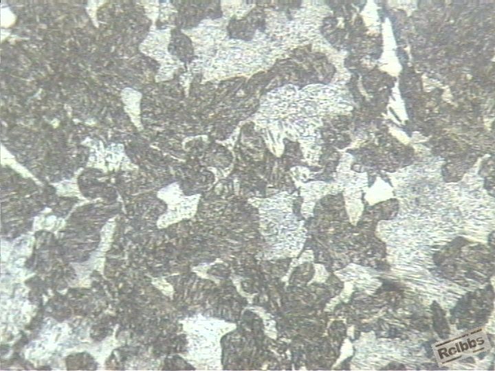

组织中出现大量未溶大块状F,很明显是调质温度过低产生。但有的F 上有黑色的小点状和细条状,不知这是否是氧化物。产生这种组织怎样才能消除,是否可再调质一次呢?
请大家多多指教。谢谢!

有两种可能:一是淬火后产生的粒状贝氏体;二是细珠光体(索氏体)在高温回火时片状碳化物分解成球状碳化物。
可以重新调质。

贝氏体组织。
产品加热不足冷却后产生。

白的是铁素体,其上分布的黑点是碳化物,金相腐蚀过度使其显现,轻腐蚀则不明显.

如果回火温度和时间都充分的话,就不会出现大量的F,所以你可以认为这就是淬火后的组织,看淬火温度了,和冷却方式。温度高可能的析出的渗碳体,冷却方式不好就会是贝氏体。可以重新回来解决这个问题

可能是制样的问题,我也发现同样的问题,重新制样消失,也许情况不同,但我认为调质45#钢,有铁素体是正常现象,但有岛状贝氏体,似不可能。

大块F是加热温度低的问题,组织中有粒状B是冷却不好造成的

应当加热不足,包括时间与温度,容易造成大量块状铁素体存在

小黑点不是氧化物,应是碳化物,此类材料最好是先做球化处理(或正火)再做调质较好

确实不完全调质,淬火温度低了

是不是淬火时冷却淬不透析出的粒状贝氏体?或者是析出的铁素体?这类铁素体碳含量较高,在回火过程中会析出颗粒状的碳化物

仔细看了下,里面还有一些未溶铁素体,是奥实体化加热时间短或温度偏低造成的

加热温度不够.
铁素体上的是渗碳体.等于球化后的组织.

加热或保温时间不足

建议提高淬火温度,延长保温时间。

白色块状组织是由于淬火加热不足而未完全奥氏体化的铁素体和珠光体组织。这是很明显的。
