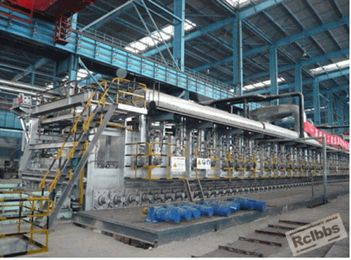

唐山中厚板材有限公司热辐射管辊底式热处理炉
炉型        辐射管加热N2保护气氛辊底式热处理炉
产量        17万吨/年
炉体有效尺寸        59×3.6
产品        板材
坯料规格        正火:30×2300×12000   淬火:18×2200×12000
燃料        混合煤气
投产日期        2008.01
唐钢中厚板有限公司采用两条线布置,一条调质线(辊底式淬火炉后配套淬火机组,辊底式淬火炉设计方:北京神雾、淬火机组设计方:东北大学),一条正火线(可采用明火加热辊底式)。
虽然宝钢湛江项目和武钢防城港项目的暂时未获发改委的审批,但从总趋势上国内中厚板生产线的还是将增多,将有越来越多的中厚板厂上热处理生产线,介入高端品种的竞争。连续式正火炉后面应考虑建设适当的加速冷却设备,以提高正火后钢板的强度。随着用户对钢板表面质量要求的提高和调质板需要,“明火加热辊底式热处理炉+喷雾冷却装置”和“辐射管加热无氧化辊底式热处理炉+辊压式淬火机”组合将是中厚板钢厂热处理线的首选。

哈哈  挺像我们厂的炉子的。。
貌似是个新设备刚调试完  投入生产吧。。

质量有些差!@!!

呵呵呵,毕竟不是LOI的炉子,质量上是有很多问题

4#楼好友, 能否介绍一下质量上存在那些问题?  估计是哪家公司供的?
我感觉炉门不是很好.  炉辊轴承的密封不知如何?

唐钢,炉子总是出问题。

炉底辊结瘤很严重,请问有没有什么好的方法解决呀?

炉温均匀性如何?一般需要定期检测的。

楼主能告知辐射管是什么材质的,是不是碳化硅的?

该炉子产品规格受限,神雾的蓄热式烧嘴加热炉介入早点,常化炉晚了,东大的连续淬火机目前看南钢卷板用的还不错。
炉底辊结瘤,首先要控制源头,钢板预处理和进炉前的下表面清理必须保证;其次是炉子的使用和维护必须得当,防止二次氧化;其三合理的排产。
辐射外管Cr28Ni48W5等等,内管CSiSi。
