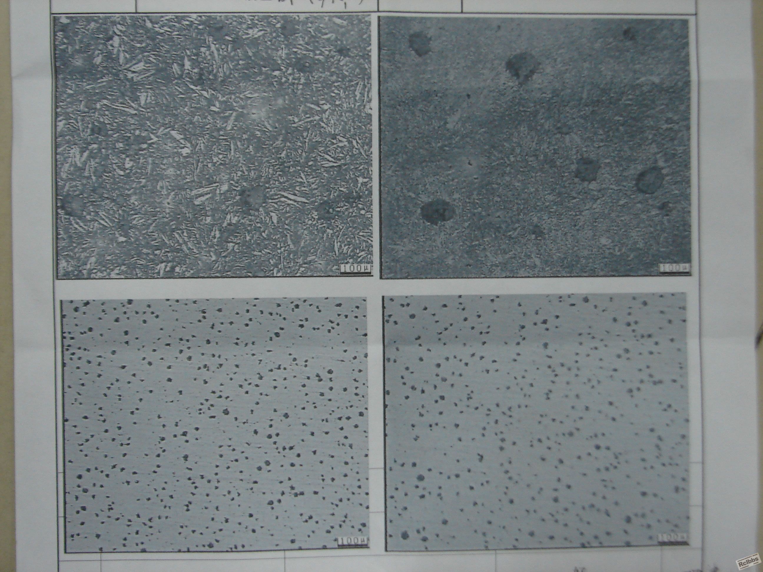

有两片球墨铸铁活塞环的金相组织差异比较大,供应商说都在范围之内,请各位专家帮我判别一下!(图片左、右各一片)

左边的金相清楚,正常的组织
右边的比较模糊,焦距没有调整好
工艺是怎样的?
倍数是多少?

倍数是100倍,同等条件下拍的。

放大倍数相同,组织相差如此之大实属罕见。不知何种工艺处理?
下面两张好象是疏松,左边的稍重一点。

这是球铁吗?
这个样品需要重新制备

大概是700-2吧?

低倍酸洗的?

QT700-2球墨铸铁
化学成分:C3.6~3.8wt%,Si2.0~2.5wt%
显微组织:球状石墨+基体组织
HT200、HT150灰口铸铁
化学成分:C% =2.5-4.0 Si %=1.0-2.5  Mn%=0.5-1.4 微量S、P
显微组织:片状石墨+基体组织(F、F+P、P)

活塞环应有一定的耐磨性要求,其硬度较高,通常有合金铸件+镀金属。球铁也是活寒环的材料之一,保证石墨球化级别良好的前提下,淬回火处理。由于活塞环尺寸小,石墨应该很细小,有具体的金相标准评级。

    左图是细片状马氏体 右图是回火索氏体,调质处理时温度时间没控制好,不过可以用。。。

建议做一下,强度就知道啦!

既然是球墨,请按球墨铸铁相关标准标准进行制样评级。

    不是活塞环尺寸小,里面的石墨也小,哎!

球墨铸铁氮化后用4%硝酸酒精腐蚀怎么会看不出渗层?

左图好像是马氏体位向的索氏体.

左边的很好,外圈再镀cr就可以了
