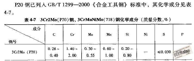

P20不是一种硬质合金焊材牌号吗?百度上是这么说的,在模具修补区域P20是一种模具焊材的型号
请问楼主P20相当于国内什么牌号的钢?我在手册上没查到。
谢谢
签到天数: 352 天
发表于 2009-11-25 12:09:25 | 显示全部楼层
P20是较广泛应用的预硬性塑料模具钢。
