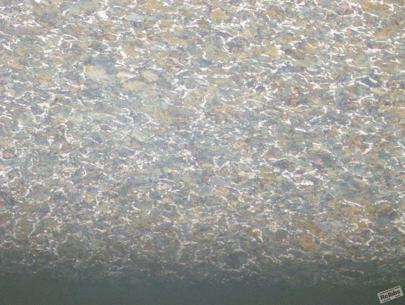

[求助] 求教(材料开裂)

你们把材料做个力学试验吧,看是否符合要求
发表于 2009-12-3 00:03:56 | 显示全部楼层
有封闭、半封闭网,是什么组织?网铁?网碳?原材料不合格,是表面缺陷吗?加工掉多少?
发表于 2009-12-3 19:00:03 | 显示全部楼层
我觉得是缩松

发表于 2009-12-3 19:08:48 | 显示全部楼层
好象有魏氏组织

 楼主| 发表于 2009-12-4 12:37:31 | 显示全部楼层
组织上看到的是网状的铁素体组织,在加缔过程中被积压了变形了。加缔前的组织见下图
发表于 2009-12-4 16:54:36 | 显示全部楼层
各位大侠,有没有可能是气泡产生的缺陷,请教了
