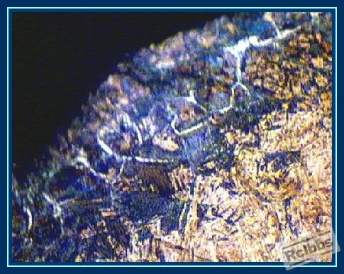

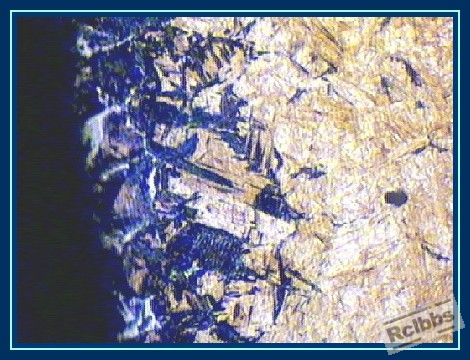

请大家帮我看下一,这二张照片表层组织是什么原因造成。

像是网状碳化物,渗碳后缓冷造成的
发表于 2009-11-24 08:29:59 | 显示全部楼层
像是黑色组织,把你的具体工艺亮出来分析一下
发表于 2009-11-24 21:24:26 | 显示全部楼层
渗碳时碳势过高,扩散时间过短,要做消网处理。

赞同5楼的说法,另外好像还有比较深的氧化层。

这个彩色金相显示效果不很好。
发表于 2009-12-11 09:24:06 | 显示全部楼层
渗碳时碳势过高,扩散时间过短
