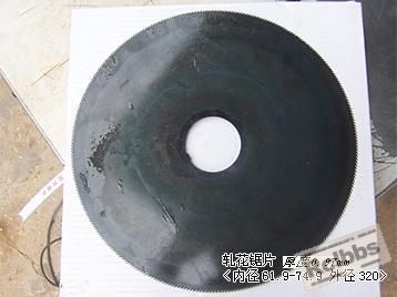

]急求怎么能提高锯片的锯齿硬度和耐磨性?抗拉力强,材质65mn,直径320mm,因厚度只有0.96mm,加热时容易变形,有好的办法控制不变形或很小的变形量吗?锯齿电镀也可以,哪位老师指教指教      谢过了[local]1[/local
发表于 2009-11-23 22:51:31 | 显示全部楼层
控制不变形可采取压力淬火,可以用夹具夹住锯片加热和淬火,回火时也不要卸掉夹具。提高锯齿硬度和耐磨性可以采用电镀硬铬,或者喷涂WC、TiC。
