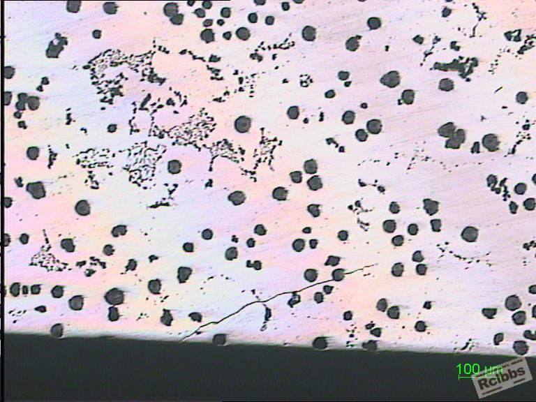

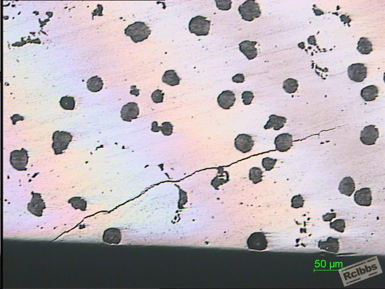

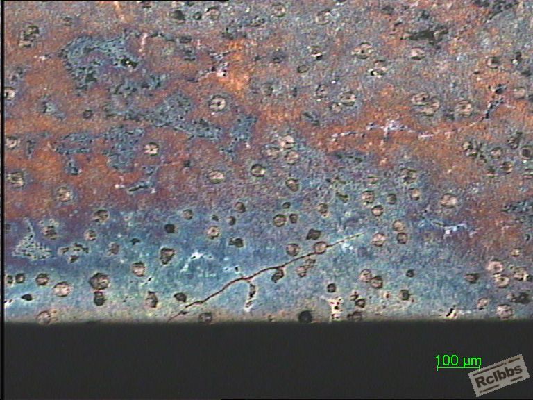

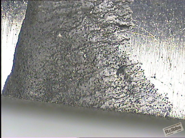

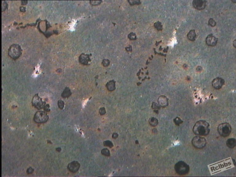

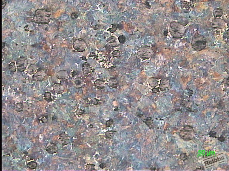

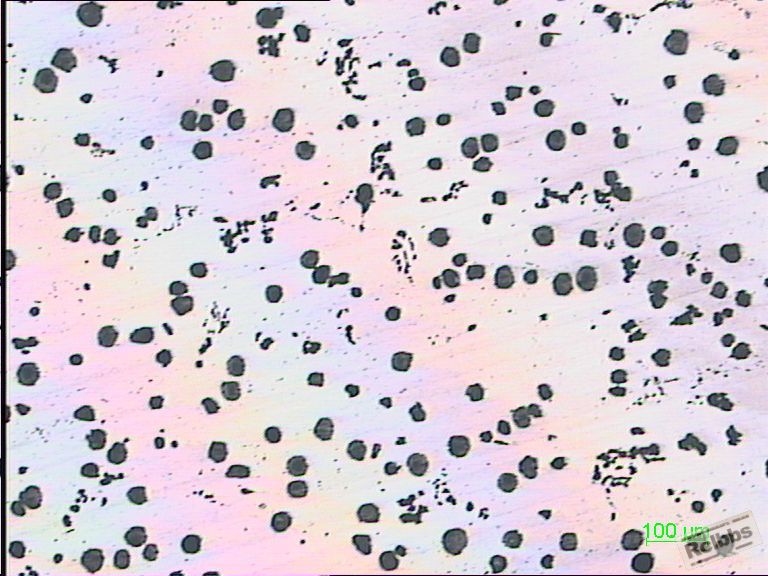

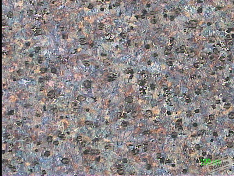

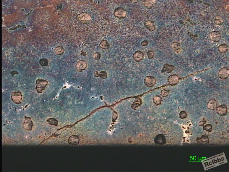

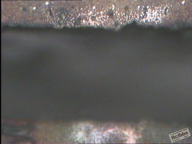

我公司生产的一种曲轴,材质QT800-3,工艺:正火-回火-时效-淬火-回火-精加工-滚压,在滚压后探伤发现裂纹,不知道何种原因产生,请各位高手指教。谢谢!

可能是液析和显微孔隙导致裂纹产生

正火,回火,淬火等,温度是多少?在什么介质下发生的?
