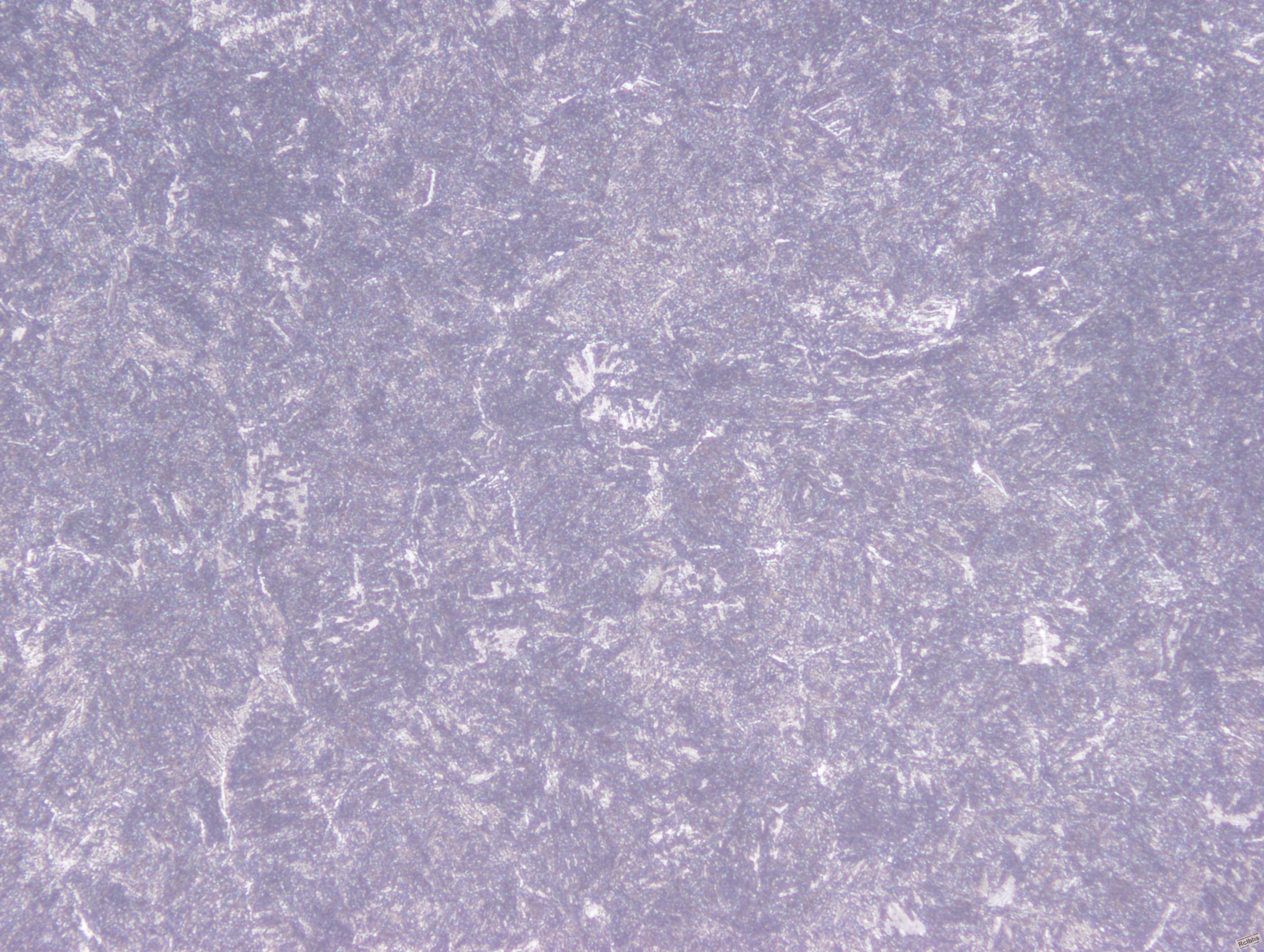

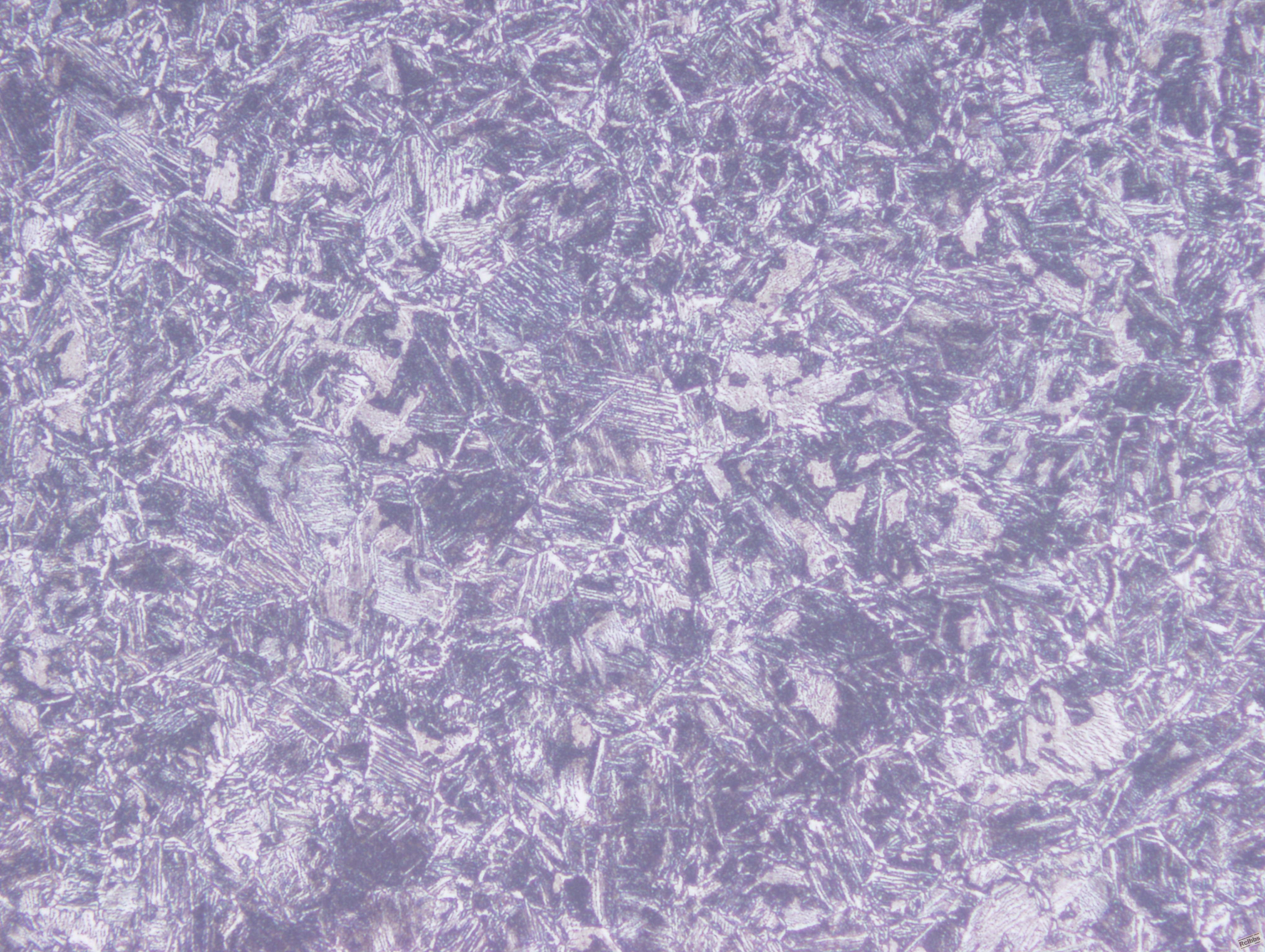

各位好,近期我们这边出现了这个问题,在机加工过程中,我认为组织较好的那个毛坯经常打刀,毛坯要求须经调质处理,而组织不是很好的那个却很正常,所以,请大家看看,这两个照片上的组织分别是什么,热处理工艺有可能是什么?为什么会存在打刀的现象等等进行讨论交流。
   X400 经常打刀
   X400

发表于 2009-11-26 17:26:25 | 显示全部楼层
不能光看组织,还要看硬度。

 楼主| 发表于 2009-11-26 17:35:21 | 显示全部楼层
硬度基本相同,都在21-24HRC之间
发表于 2009-11-26 18:03:27 | 显示全部楼层
这么低的硬度还打刀啊……

发表于 2009-11-26 22:02:36 | 显示全部楼层
硬度不高,组织不像40CR调质后的

发表于 2009-11-26 22:41:47 | 显示全部楼层
你们是不是保温时间不足???引起部分元素没有分散到工件的各部位,引起小部分高硬度!!!!个人意见仅供参考!!
发表于 2009-11-27 08:36:28 | 显示全部楼层
冷却不足,存在贝氏体组织造成的吃刀现象。

发表于 2009-11-27 10:21:27 | 显示全部楼层
晕,这种组织也叫好。同意7楼的看法。

 楼主| 发表于 2009-11-27 14:10:14 | 显示全部楼层
那请问7楼,没有打刀的那个组织正常吗?因为要求是调质处理,看到组织里很多铁素体,贝氏体等,应该组织也不好吧。第一张图片的组织是回火索氏体+贝氏体+少量铁素体。

发表于 2009-11-28 21:48:02 | 显示全部楼层
我觉得是不是还要考虑加工情况,有些公司实行计件制后,员工为了多干活,狠命吃大刀,也会出现打刀现象。

发表于 2010-1-15 15:01:54 | 显示全部楼层
组织和硬度均不能造成大刀,找加工原因

个人意见,
1,是存在冷却不足,有贝氏体组织;
2,这样的硬度21~25之间是可以的,车加工应该是能加工的,是否像10楼说的存在员工为了多干活,多拿酬薪情况下造成打刀现象呢
3,楼主说的是热加工后毛坯产品,毛坯产品应该是热加工前的产品吧,不应该称为车加工打刀产品,车加工应该在退火状态下加工产品的,调质后的产品应该是磨加工程序的
