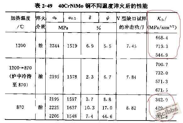

所见这方面的数据比较少,个人也从来没有应用过,但事物既有普遍性又有特殊性,其实晶粒相对粗大,性能并不一定差,例如锻造余热淬火。
另外,有时某种工艺是为了追求某项性能指标以满足其相应服役条件下的使用寿命等,中碳钢及中碳合金钢除了有高温淬火,还有过热淬火工艺(10楼所说的1200℃加热即属此类)
