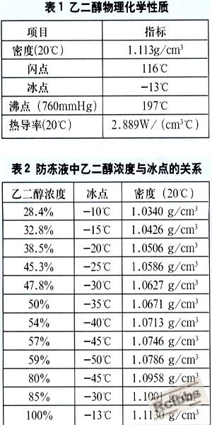

加点乙二醇试试。乙二醇挺贵,最好能独立循环,然后通过散热片将热量散入循环水池。
实在不行找瓶二锅头倒进去也行。 本帖最后由 qibao9891 于 2009-12-25 17:31 编辑
