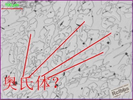

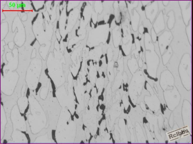

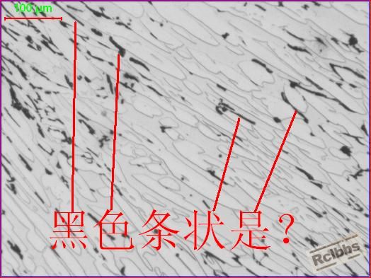

材料是双相不锈钢GX2Cr22Ni5Mo3N
热处理工艺不清楚,听供应商说是铸造。
问题1:基体是铁素体还是基体是奥氏体?见图1 200倍
问题2:图中黑色条状物是什么?一般沿晶界分布,是高温铁素体吗?见图2 200倍,图3 500
这三张图片拍自同一个试样。
发表于 2009-12-3 21:08:13 | 显示全部楼层
你得说说你的腐蚀剂种类啊
签到天数: 72 天
 楼主| 发表于 2009-12-3 21:25:17 | 显示全部楼层
2# wujunke
是用电解腐蚀的方法做的。 草酸溶液
发表于 2009-12-3 22:09:56 | 显示全部楼层
黑色的是铁素体

发表于 2009-12-6 15:25:28 | 显示全部楼层
应该没有进行固溶时效处理
发表于 2010-1-21 07:59:01 | 显示全部楼层
基体应该是奥氏体吧,我觉得箭头指的是铁素体,黑色的会不会是形变马氏体,我也不了解双相钢,以上纯属猜测。
发表于 2010-1-21 08:00:47 | 显示全部楼层
黑色的用高倍看一下,是否发虚,也有可能是腐蚀的原因。

发表于 2010-1-21 18:35:17 | 显示全部楼层
第一张图所指处是铁素体不是奥氏体.第二张图所指处(黑色条状)是σ相是一种脆性相

回复 1# leeyoung007
问题1:基体是铁素体。见图1 200倍
问题2:图中黑色条状物沿晶界分布组织腐蚀后形貌。由成分不均匀,偏析,在浸时试样选择性腐蚀引起。见图2 200倍,图3 500

发表于 2010-1-21 20:26:48 | 显示全部楼层
回复 6# hhhongxia
基体不是是奥氏体。我觉得箭头指的是奥氏体,黑色的不可能是形变马氏体。
发表于 2010-1-21 20:27:58 | 显示全部楼层
回复 8# 888888
第二张图所指处(黑色条状)是σ相吗?σ相产生的条件是什么?
签到天数: 21 天
发表于 2010-1-22 18:38:48 | 显示全部楼层
σ相产生的条件是1.高CR和MO;2.一定的温度约800-900度;3.较慢的冷速

发表于 2010-1-23 14:42:49 | 显示全部楼层
基体是δ-铁素体,小岛状为奥氏体,黑色物为σ相

发表于 2010-1-23 16:51:25 | 显示全部楼层
相图可以看出,升温过程中首先全部A化后,当温度继续升高开始形成δ-铁素体(高温铁素体相),就是在1300度时δ-铁素体的量也比奥氏体的量少,当以一定的冷速冷却(快冷和慢冷都对相平衡有影响)时,形成双相钢组织.
签到天数: 21 天
发表于 2010-1-23 16:56:22 | 显示全部楼层
补充上面的,结论是基体为奥氏体
