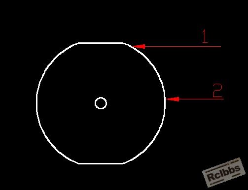

如附件中的图,是个十字轴的轴端截面,20CrMnTi材料,井式炉渗碳淬火处理,在炉内即保持这个方向一层一层堆放,出来后检查点2处的表面硬度明显比点1处高二到三HRC,请高手分析哈原因

上下两件摆放基本没有交错

应该是淬火时冷却的效果不同所致。另外渗碳时可以采用交叉摆放较为合理。(尽量使表面的气氛相近,浓度均匀)。

但是我看了这两处表层的金相,似乎没什么区别啊

打圆弧处的硬度 和 平面硬度 是有差别的 不知道你是怎么打的硬度

打的都是圆弧处的硬度,圆弧1和2处,平面不打

改变装夹方式.圆弧靠直面,试一试
