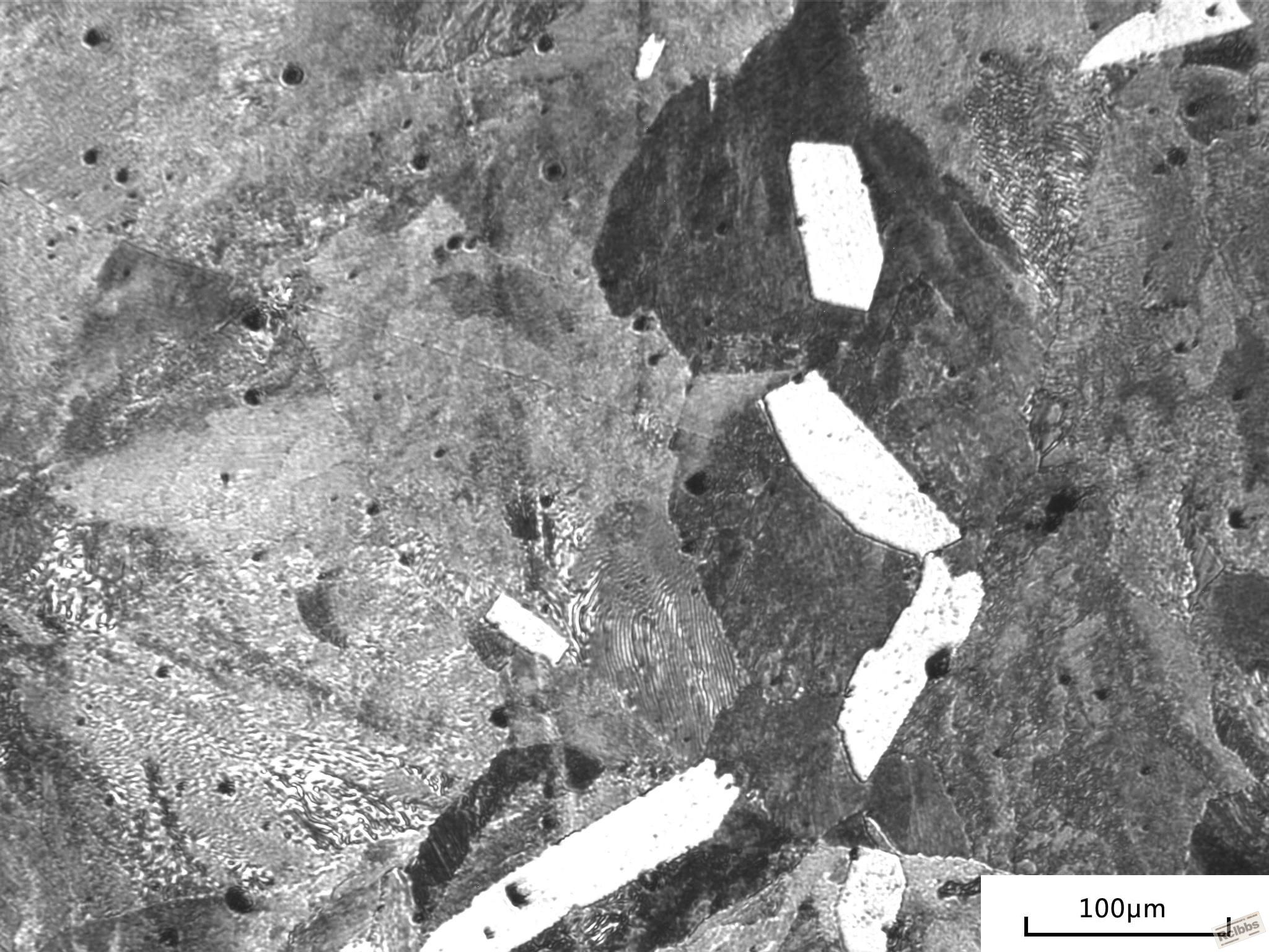

楼主的第八个图中个人觉得有夹杂现象,是怎样的夹杂,一时无法判断,像是非金属夹杂物

制样质量差,组织显示不清楚,说不准呀。

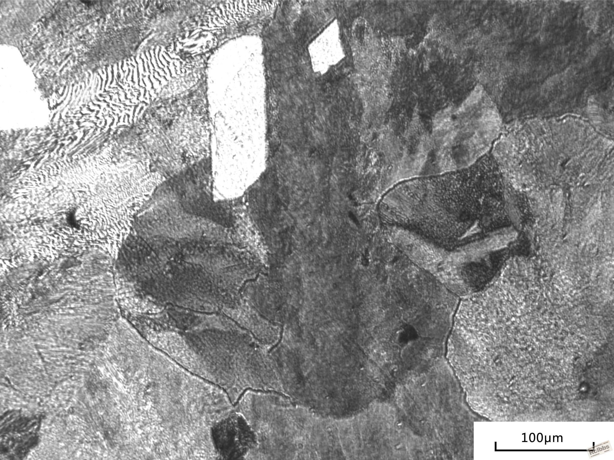

发表于 2009-12-14 09:59:40 | 显示全部楼层
极其粗大的晶粒,铁素体沿晶界分布,为原始铸态组织,无正火。

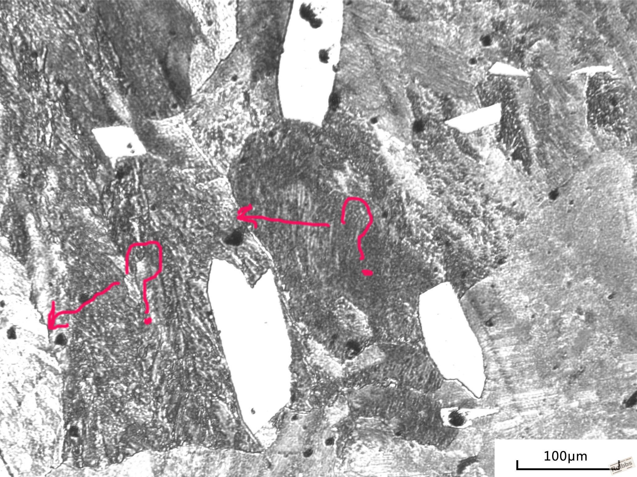

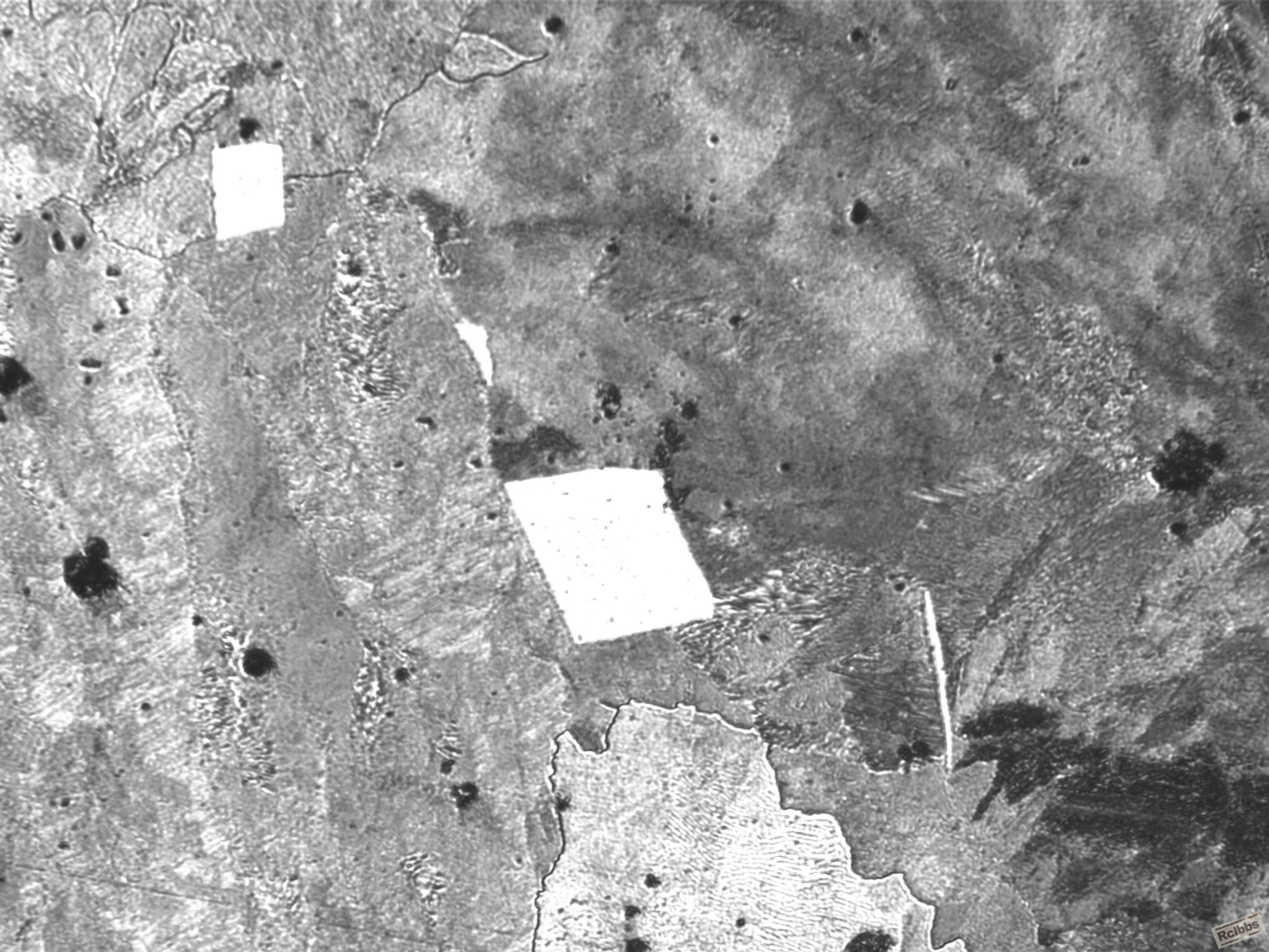

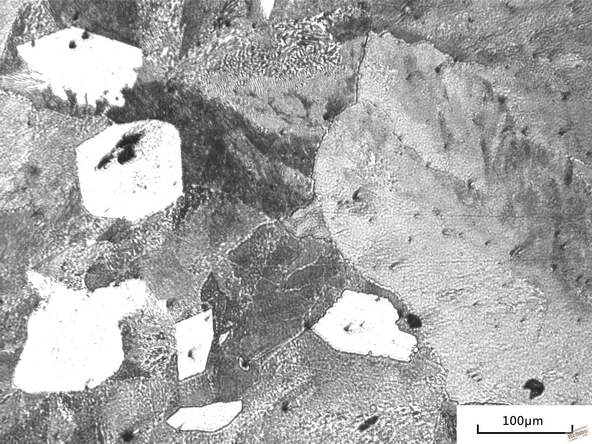

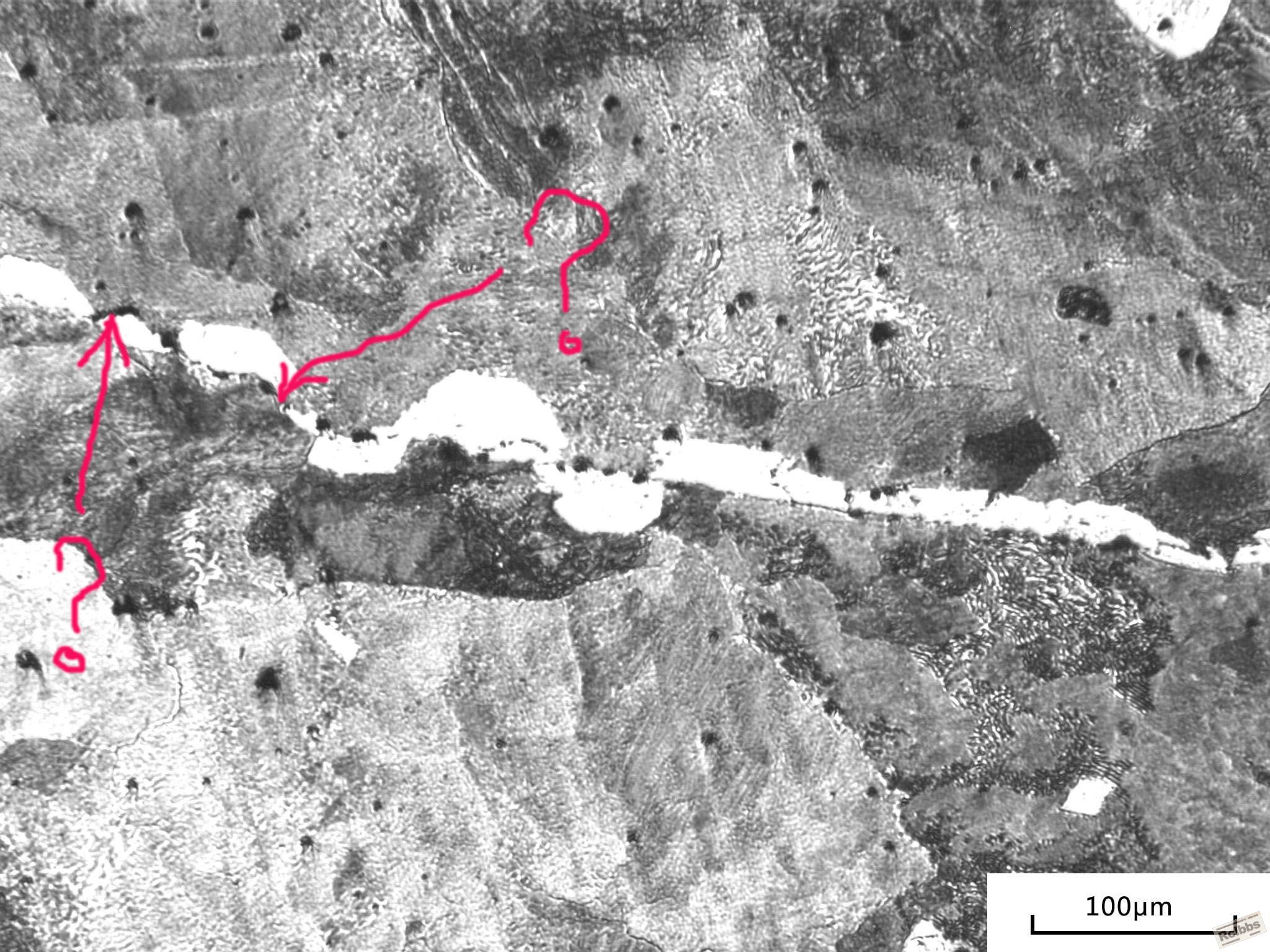

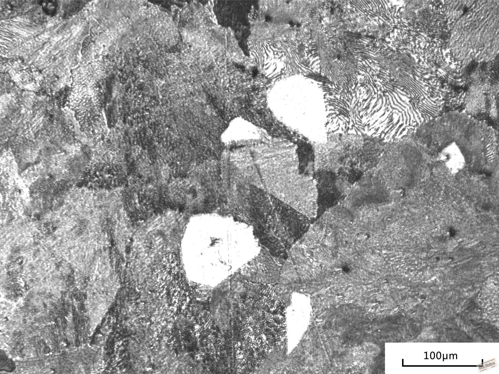

 楼主| 发表于 2009-12-17 14:28:32 | 显示全部楼层
tanggq 发表于 2009-12-14 09:59
如果能具体说说这样的情况是怎么发生的,以及铸造厂家该如何改进,大家会很感谢你!
 楼主| 发表于 2010-6-12 11:15:20 | 显示全部楼层
这些是请专业学院老师们做的金相照片,原材料是同一件毛坯上切割下的。供大家参考!
发表于 2010-6-15 16:53:25 | 显示全部楼层
请问图片上大块的白色组织是什么?碳化物吗?还有图片上的黑点,看起来很像孔洞一样的东西

发表于 2010-6-17 17:01:26 | 显示全部楼层
后面发上来的照片好很多呀!
晶粒真的是很粗大,黑色的点状物如果不是腐蚀造成的,就可能是缩孔。
大的白色块是什么呀?夹杂物吗?
发表于 2012-6-13 18:33:51 | 显示全部楼层
请问成吉思汗,这个帖子过去这么多年了,难道不了了之了吗?明显的孔洞,晶界融化,巨型偏析。根本原因找到了吗?

谢谢关心!
这种材料简单点说就是垃圾中的垃圾,可在这里(地方就不具体说了)却供不应求。
这是行业的悲哀?热处理的悲哀?机械制造的悲哀?我不得而知
这种材料现在热处理已经放弃了,无力回天啊!
