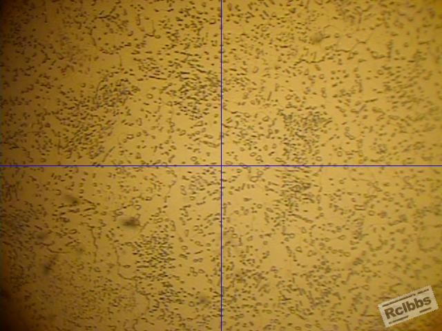

[求助] 请看一下这张轴承钢球化退火金相图片是怎么造成的

回复楼主:把时间延长些吧!
发表于 2010-8-26 15:25:28 | 显示全部楼层

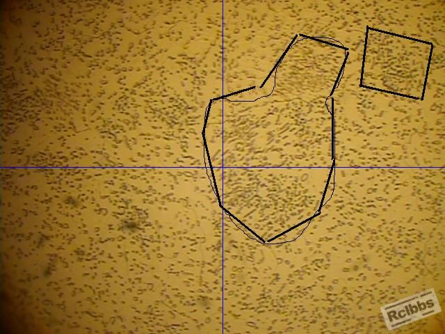

我也是做球化退火的,主要做线材。
个人认为也是原始组织的问题,如果延长点时间球化组织也许会好,但是不会消除时间长了就是这样——下图
发表于 2010-8-26 22:17:20 | 显示全部楼层
保温时间过低或退火温度较低,片状珠光体没有完全球化
发表于 2011-4-26 12:09:40 | 显示全部楼层
学习了,顺便想请教下各位前辈,盘元料经球化退火后金相观察发现,其边缘的碳含量要比中间少,碳都往中间跑了,这是怎么回事!谢谢回答啊!
