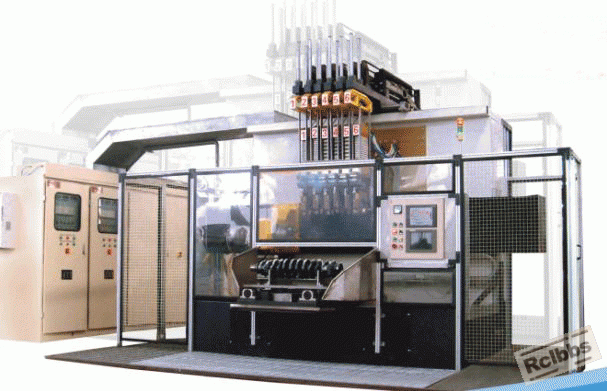

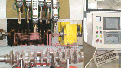

发表于 2010-4-2 08:55:41 | 显示全部楼层
自己造的淬火设备,自己干的。

发表于 2010-4-3 10:07:56 | 显示全部楼层
在哪里企业使用??玉柴?
