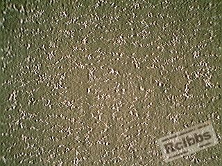

放大倍数100X

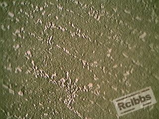

放大倍数400X
请帮忙分析一下,金相组织有没有问题???

发表于 2009-12-12 16:26:09 | 显示全部楼层
这个金相是淬火吗?只有碳化物,根据碳化物的分布,是沿晶界分布。晶粒不是很均。没有马氏体,真的不知怎么看,希高人指点!
签到天数: 21 天
发表于 2009-12-12 17:00:24 | 显示全部楼层
共晶碳化物呈网状(5级),说明锻造破网不太好,同时也表明此材料没有经淬火处理或淬火工艺有问题
发表于 2009-12-12 19:13:01 | 显示全部楼层
网状碳化物的存在说明原材料锻造不充分,碳化物晶内就是马氏体,一般高合金钢的马氏体都是隐针状,是看不到马氏体针的。呵呵
发表于 2009-12-12 19:13:49 | 显示全部楼层
热处理是无法消除网状碳化物的
发表于 2009-12-12 19:14:38 | 显示全部楼层
网状分布的碳化物严重。组织不合格。
发表于 2010-3-17 22:19:05 | 显示全部楼层
网状碳化物严重,铸态组织遗传所致,热处理很难完全消除网状碳化物。
签到天数: 1505 天

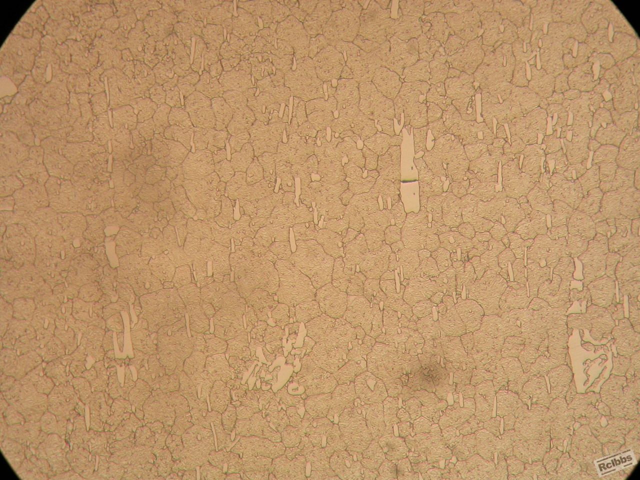

发表于 2010-3-18 20:25:04 | 显示全部楼层
白色网状及半网状的为共晶碳化物;
基体为隐晶马氏体组织.
