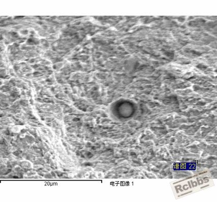

发表于 2009-12-20 15:51:17 | 显示全部楼层 |阅读模式
图上断口上的夹杂物周围发生变形,就好像一个球落在一个稍大一点的坑里
这是什么原因?
能不能说这说明材料基体韧性较好,
夹杂物成分时Ca,S等元素

发表于 2009-12-20 18:10:29 | 显示全部楼层
是横向(截面)电镜照片吧.韧窝不明显
发表于 2009-12-22 09:27:01 | 显示全部楼层
解理+韧窝断口
发表于 2009-12-22 14:56:01 | 显示全部楼层
应该是DS类。球状氧化物。应该是合格的。 本帖最后由 gl9855 于 2009-12-24 13:56 编辑
发表于 2009-12-22 23:59:49 | 显示全部楼层
是易切削钢吧!
发表于 2009-12-23 10:26:26 | 显示全部楼层
直径才3-4u,而且是离散的。应该影响不大吧?不知道其力学性能怎么样?
发表于 2009-12-23 10:46:06 | 显示全部楼层
金属中的一些非金属夹杂物与基体相得结合力很弱,在弹性应力的作用下就可能将其沿界面拉开,形成微孔;若非金属夹杂物与金属基体结合力较好,但经过塑性变形,在非金属夹杂物周围产生显著的应力集中,也可能沿非金属夹杂物的界面拉开,所以在断口上看到,好像一个球落在一个稍大一点的坑里一样。但是基体韧性的好坏光从这个断口上看不出来。
发表于 2009-12-23 10:51:06 | 显示全部楼层
建议你看一下金属材料的断裂微观机制——微孔聚集型断裂——其断裂过程是:在外力的作用下,由于强烈滑移,在某些夹杂物或第二相质点处形成显微孔洞,这些孔洞在切应力的作用下,不断聚集连接而长大,并同时产生一些新的孔洞,最终导致整个工件的断裂。你了解了断裂机制就知道怎么回事了。
 楼主| 发表于 2009-12-24 10:41:34 | 显示全部楼层
5# zxr78
是弹簧钢。60Si2Mn
