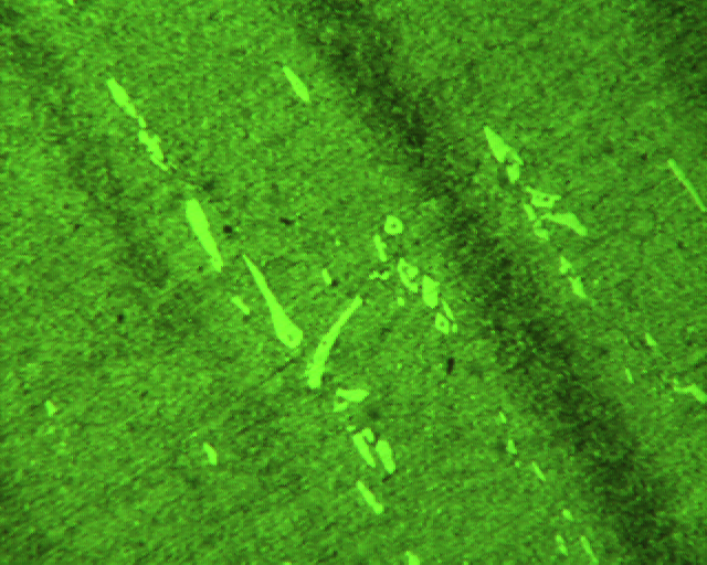

这样的模具钢好用吗?
我是新手 什么都不懂的
不过从图片看  我估计这样的组织应该很不错了
不知道我说的对不对
DC53   淬火回火  硬度57-59  横向

发张100倍的来看看

我感觉碳化物比较多,模具在使用过程中可能会开裂
发表于 2010-1-6 13:11:14 | 显示全部楼层
DC53是怎样的牌号的模具钢?
工艺是怎样的?材料有问题,组织形态没有很好的显示,组织初步形态看不好大颗粒碳化物质在,没有细化

碳化物带状偏析

图片清晰度不好。好好磨抛哈,碳化物颗粒太大。我公司用的还比较好。

大条状是共晶碳化物,如果考虑到放大倍数的影响,应该是合格的。

碳化物评级应该用100X的照片,用高倍来看大颗粒碳化物

带状共晶碳化物不算严重,碳化物尺寸也不算大,组织有一定的偏析,应该可以正常使用。

DC53是日本大同的模具钢牌号,是DC11改良材料.
从楼主的图片看,共晶碳化物分布还算不错.带状分布及锻打程度都比较充分.

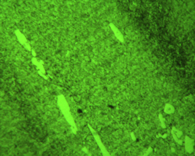

图片2中的黑色带应该楼主制样是形成的假象,,,,好象是切割过烧形成的. 本帖最后由 shenfuhai 于 2010-1-6 22:08 编辑

碳化物有点大
