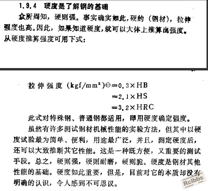

发表于 2009-12-30 22:48:12 | 显示全部楼层
以下是转换关系,仅供参考
 楼主| 发表于 2009-12-31 08:35:36 | 显示全部楼层
谢谢楼上的朋友非常有用
