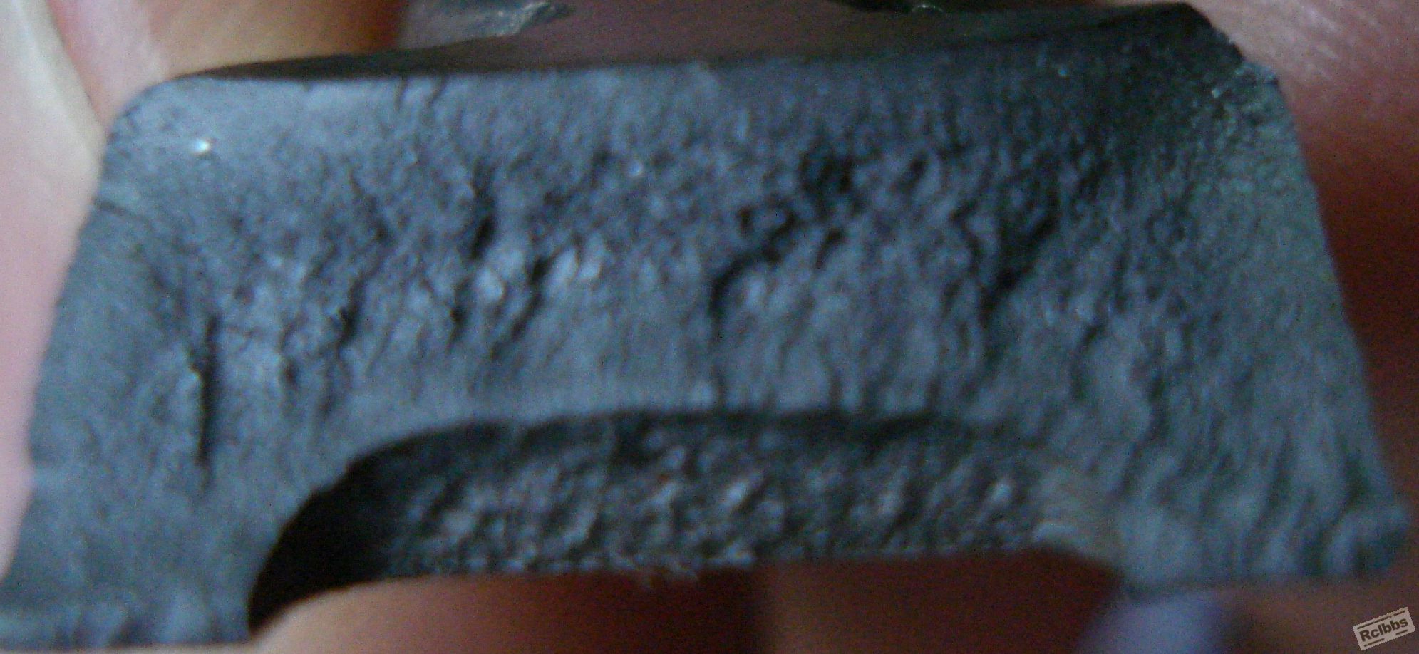

20#钢渗碳处理,装配时打销子的时候震断
裂源在哪儿,属于疲劳断裂还是什么 本帖最后由 渗碳体 于 2009-12-30 08:53 编辑

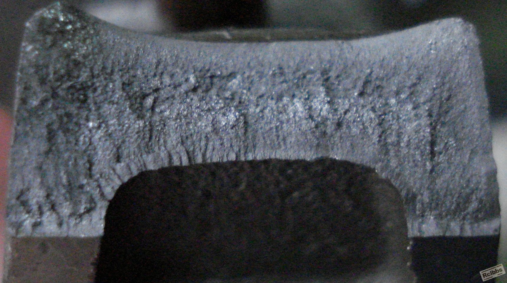

两种图片看第二张部清楚
第一个个人觉得裂纹源在拱形的口部
请问工艺是怎样的

裂纹源产生在U型凹槽处,应该判定其属于脆性断裂。
发表于 2009-12-31 07:41:12 | 显示全部楼层
裂纹源产生在凹槽内侧,属于脆性断裂。
