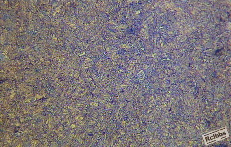

索氏体的硬度能达到38-40吗?我看的资料和各位说的,硬度这个范围应该是屈氏体了,但是我这的一位师傅出的报告是35CrMo调质心部,硬度38-40HRC,组织评定为索氏体+铁素体如图1

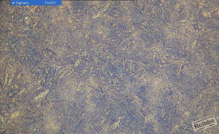

还有一个问题,我不是搞工艺的。我们公司42CrMo材料淬回 860   430的温度,心部调质后的硬度是45HRC左右,组织如图2,这是什么组织?是屈氏体?如果说是屈氏体,那用它感应淬火后做链条销轴性能是否优越?为何不调质成索氏体的心部组织。如果说是索氏体,为何硬度这么高?(我是新手,索氏体和屈氏体在普通光学显微镜下分不清楚)

不是索S,使用中韧性差易折

发表于 2009-12-30 17:35:42 | 显示全部楼层
楼主好,建议进行逆向思维.
调质常见是什么组织?什么硬度?既然组织决定了硬度,那么硬度不对,组织怎么会正确呢.
说的不一定准确,仅提供个思维方式.
发表于 2009-12-31 09:15:50 | 显示全部楼层
像35CrMo和42CrMo在这个硬度,应该是以回火T为主的组织,其实不属于调质的范畴了
