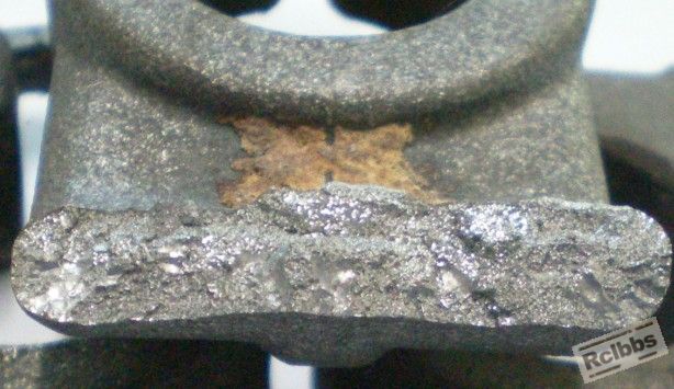

各位大虾:
       零件时精密铸造出来的,材质为35CrMnSi,铸态断口出现图上的异常。经正火后能恢复正常。元素含量都很正常,残铝的原因也排除了,有人见过这种断口吗?知道这是什么原因造成的吗?万分感激!
签到天数: 345 天
发表于 2018-11-1 13:57:51 | 显示全部楼层
好像是氢脆,那几个白亮的区域好像白点。
签到天数: 129 天
发表于 2023-2-19 09:17:23 | 显示全部楼层
请教如何检查残铝   光谱仪读数的铝为脱氧后的残铝吗
发表于 2023-11-24 14:25:03 | 显示全部楼层
最好能看一下SEM图,打一下成分,看一下微观断口,才能进一步回答,目前来说信息不足
