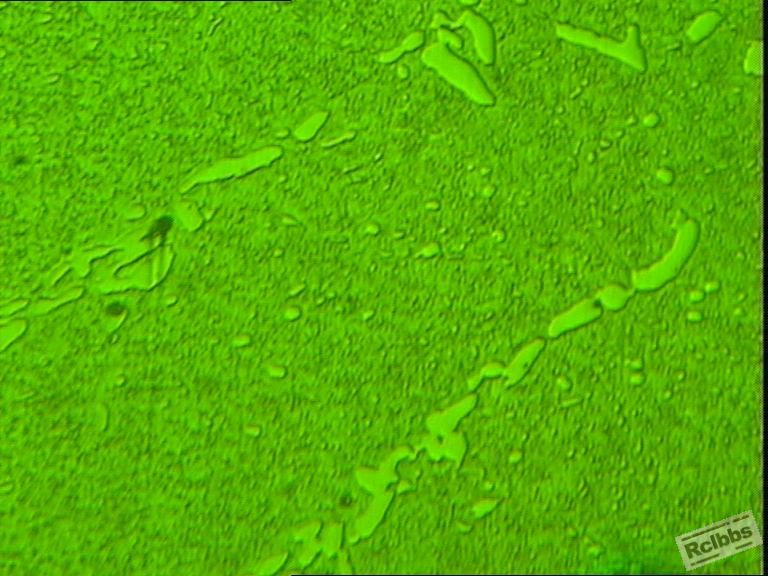

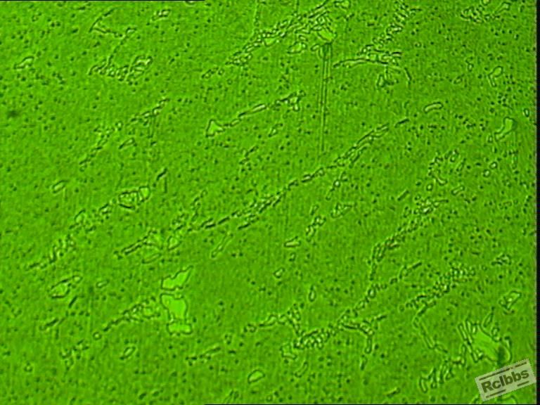

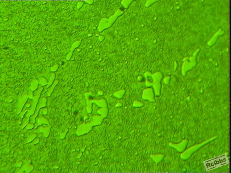

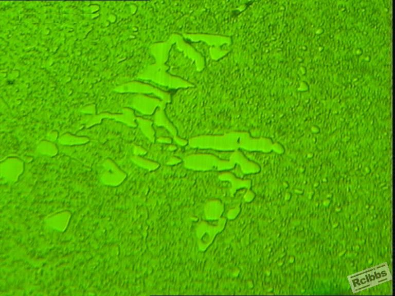

请问这几个图该如何解读?工艺流程不知道,只知道材料为Cr12MoV.

如果评淬回火后碳化物和马氏体的级别,请参照:JB/T 7713-1995高碳高合金冷作模具钢显微组织评级,放大倍数是500倍。
估计你的料子没经过锻打,共晶碳化物呈链状堆集分布,一般来说,性能不会太好。
发表于 2010-1-3 16:27:36 | 显示全部楼层
从图上情况看,这些条链状碳化物在未腐蚀的抛光态就能看见了,很多高碳高合金冷作模具钢都存在这个问题,可能是原料没锻透, 这个问题解决比较耗力而且效果不一定好。耗多时候出不出问题都像是靠运气,我公司就是卖模架的,遇到这类投诉基本不可避免,每周都有,和合作钢厂协商都无济于事,什么价钱就什么货,不好解决。
另外,图上初生碳化物好像没那么十分严重,一般般,我觉得。
发表于 2010-1-3 17:17:54 | 显示全部楼层
楼主的材料个人觉得没有经过锻打透,共晶碳化物呈链状堆集分布,没有很好的击碎,一般来说,对这样的材料性能不是好的,甚至降低性能效果,对后续工作带来不利的影响
