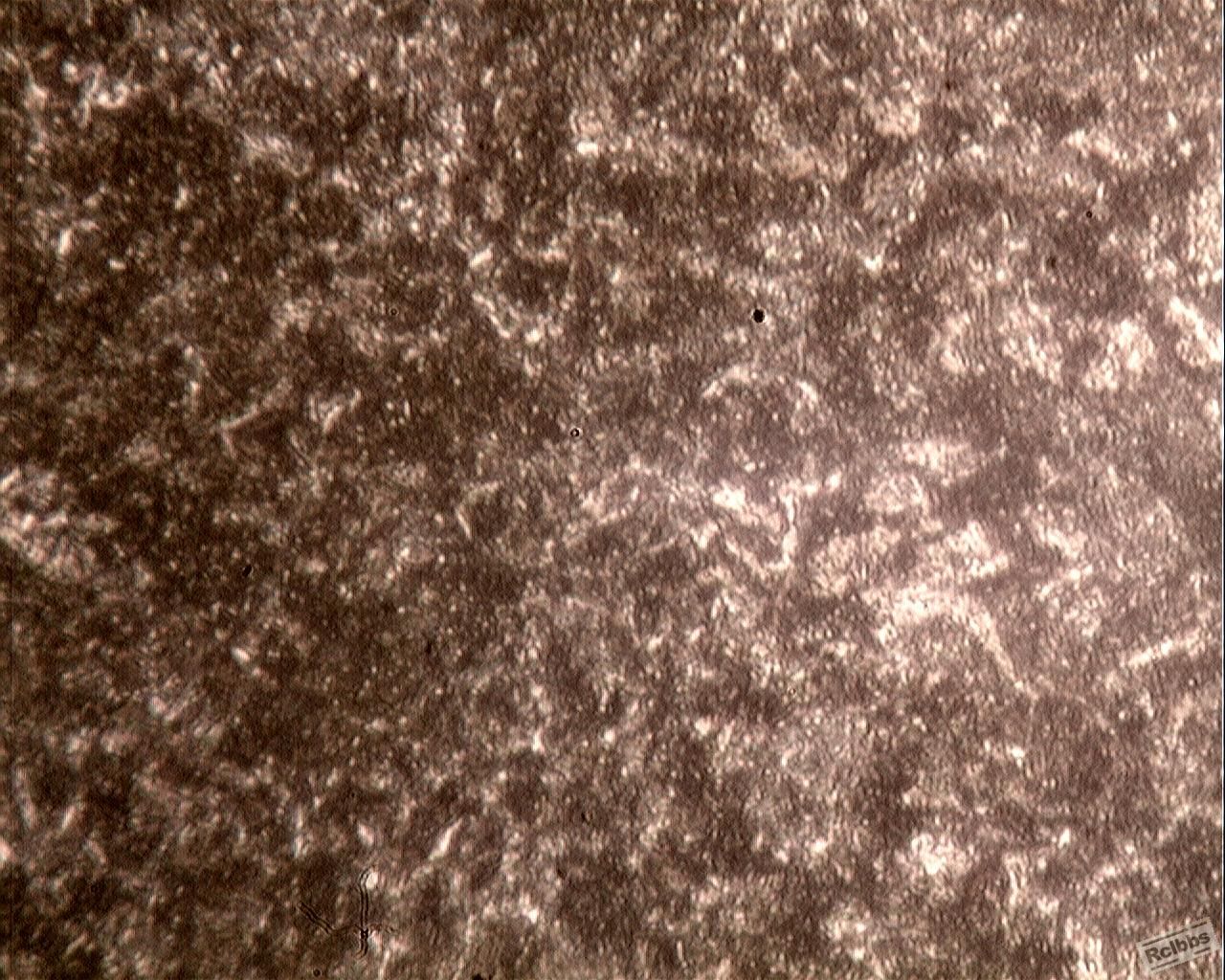

最近在做金相的时候做到一个试样,该试样来自一个表面剥落的轧辊,该轧辊材料为9Cr2Mo,经过淬火和回火后使用(具体热处理工艺不太清楚~),使用后不久表面出现剥落,做了金相,拍了下面几张照片,但是组织不太确定,请各位专家老师帮我看下,分析下失效的原因。谢谢!
这个是边缘淬硬层的组织形貌,630X,我判断的组织为:隐针马氏体+极少量残余奥氏体+碳化物,硬度57HRC左右。

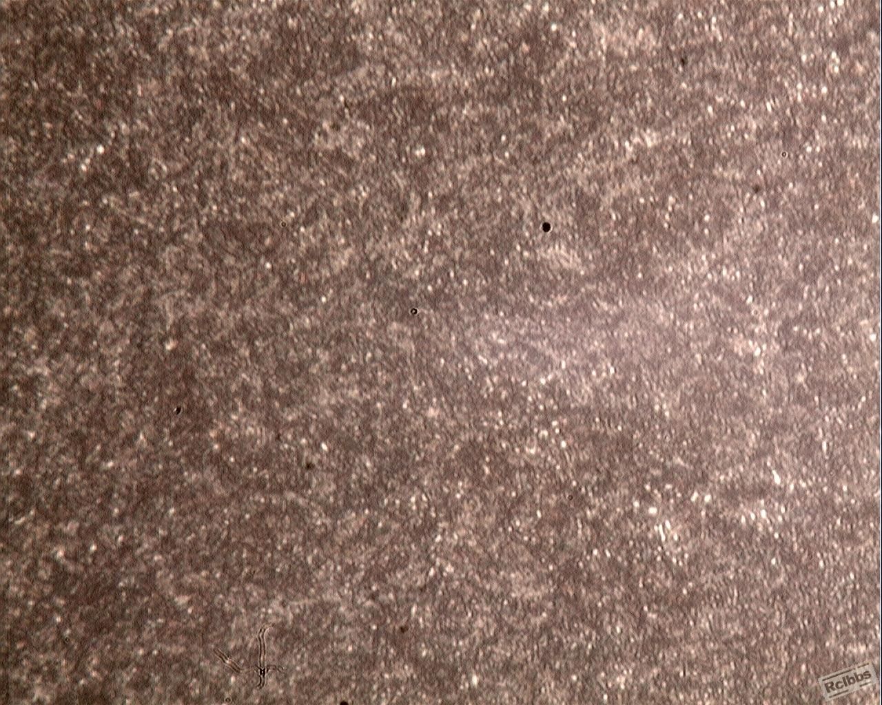

这个是淬硬层到心部基体过渡层的组织,630X,我判断的组织为:细针马氏体+少量残余奥氏体+碳化物,硬度为47HRC左右。

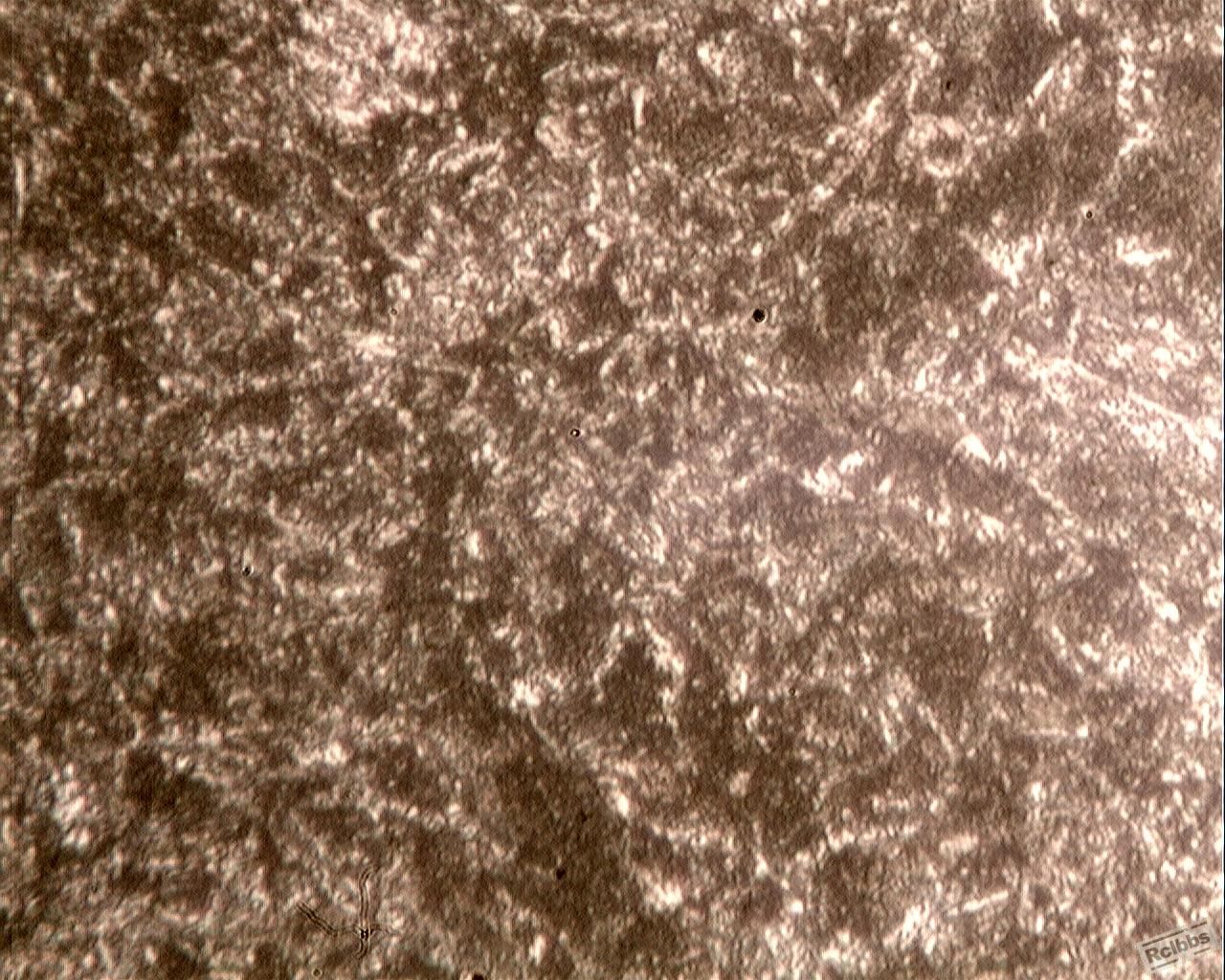

这个是心部基体的组织,630X,我判断的组织为:针状马氏体+残余奥氏体+碳化物,硬度为42HRC左右。
我不太明白的是,从组织上看,好像是轧辊已经淬透,但是回火不充分,表面为隐针马氏体,心部为针状马氏体。照理说硬度应该针状马氏体更高一点,不知道为啥实际上反而更低。表面剥落的具体原因又是什么?是回火不充分导致热应力未完全消除?请老师们帮我分析分析…… 本帖最后由 寒舟 于 2010-1-8 14:45 编辑

调质处理时没有很好的均匀化,表层以下存在网状碳化物!是剥离的根源!表层组织正常。
 楼主| 发表于 2010-1-6 10:28:04 | 显示全部楼层
您是说串起来的那些白点是网状碳化物吗?
调质处理的均匀化指的是球化退火之前的高温扩散退火吗?
好像一般都是高温均匀化退火——球化退火——调质处理。不知道我这么理解对不对~

碳化物颗粒过大,形成网状,应正火再重新球化退火。,马氏体针状说明淬火组过热,温度有点偏高或者保温时间过长。调质指的是淬火加高温回火。

现在这个轧辊已经表面剥落不能用啦……我现在就想弄明白这个到底是什么原因造成的。是调质的之前均匀化没处理好,导致成分不均匀,还是调质之后淬火没处理好。请具体说的详细点,我是新手不是很懂,谢谢指教了。
另外从两位高手的解答来看的话,我的组织也判断错误了吧?请帮我看下这三张照片上的组织分别是什么,谢谢!
 楼主| 发表于 2010-1-7 08:25:16 | 显示全部楼层
看资料上说是应该有回火索氏体,但是不知道上面三张图哪张应该给有回火索氏体,是图1吗?
9Cr2Mo淬透的话是不是应该心部和表面组织差不多的?真不太明白了~~~郁闷

轧辊采用表面感应淬火,心部应该是回火S,表面针M+碳化物
 楼主| 发表于 2010-1-7 09:32:26 | 显示全部楼层
表面如果是针状马氏体+残余奥氏体+碳化物是不是比较脆?
如果获得隐针马氏体+极少量残余奥氏体+碳化物是不是性能上要更好一点?
那我第一张图上的组织判断应该没有错吧?呵呵……

目前还是搞不清后面两张照片上的组织是什么,请各位高手多多赐教~~谢谢
