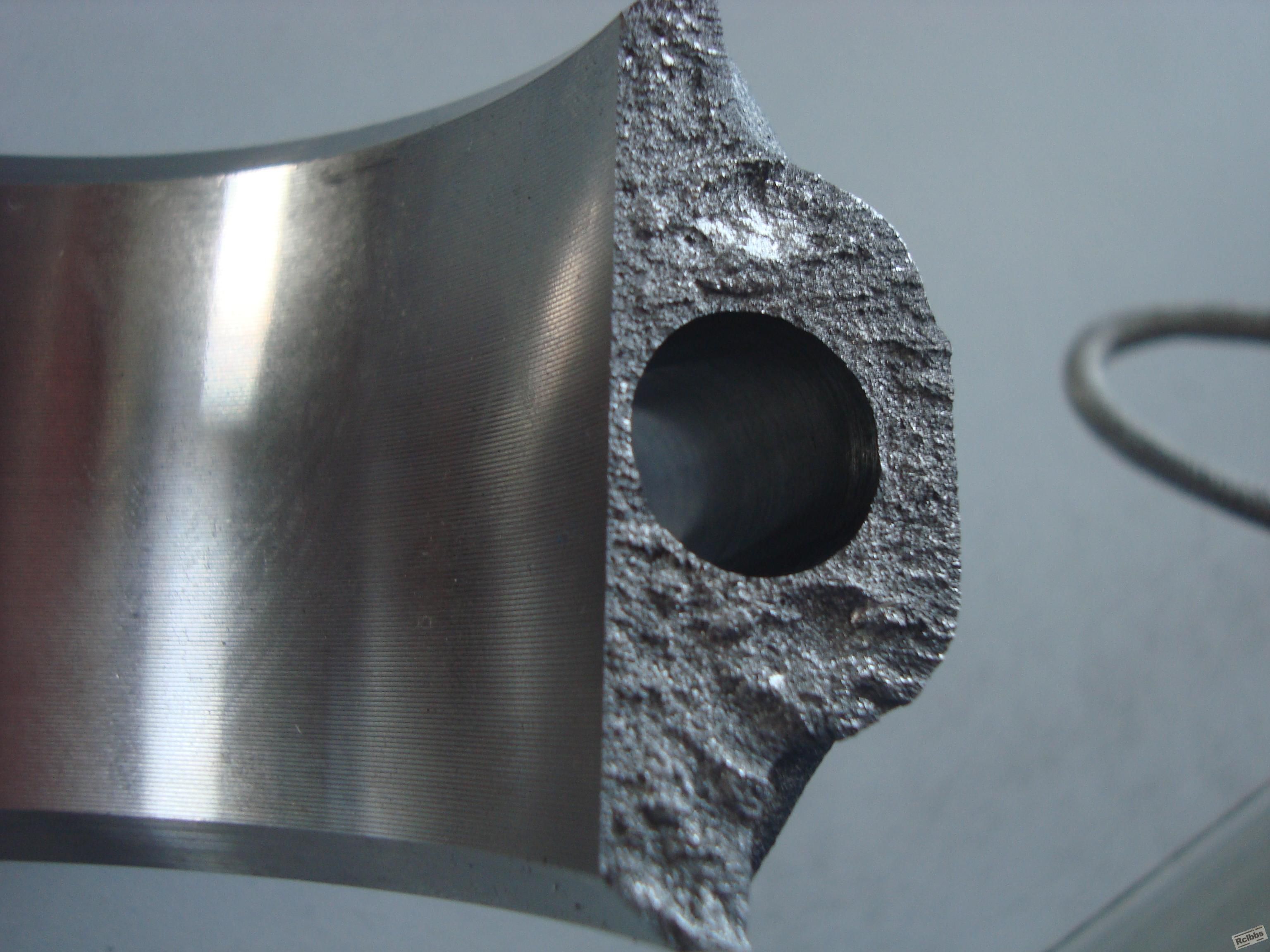

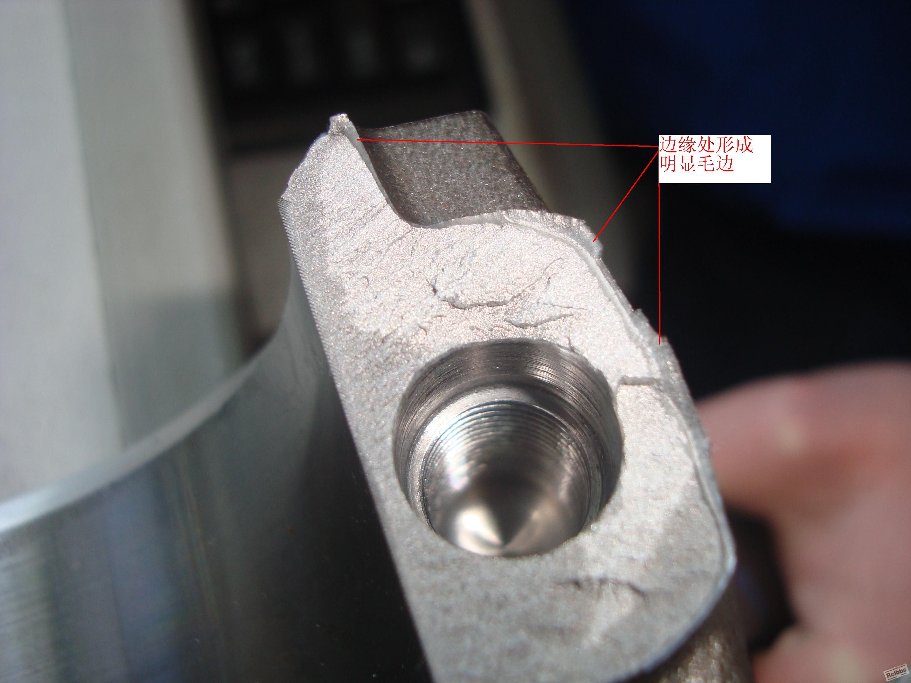

各位好!我公司生产的汽车发动机连杆采用涨断工艺,在涨断后发现胀断面外侧边缘出现明显不规则毛边,详见附件毛坯不规则胀断面和以前正常胀断面照片。
请各位高手帮忙分析一下原因。在这谢过了!

  请问你的连杆是何牌号的非调质钢?是室温涨断还是低温涨断?放大照片观察,断口“撕裂”痕迹明显,是否连杆的强度偏低?我有大功率高速柴油机用中碳非调质钢连杆涨断照片,断口较你的“正常”断口平齐,但照片传不上来。

你所说的:毛边“应该判定是最后断裂区形成的剪切唇。

是不是表面有脱碳层造成的
