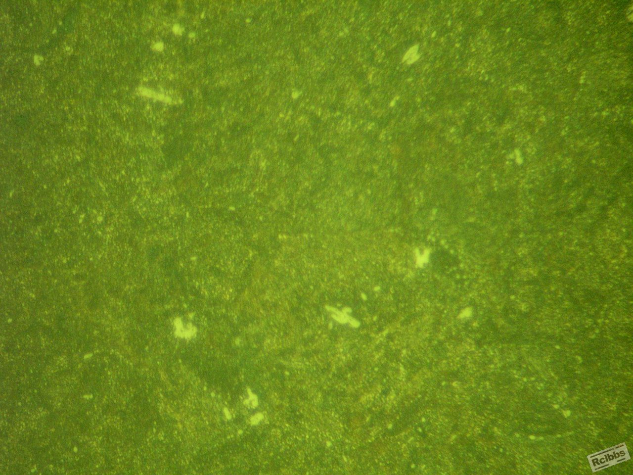

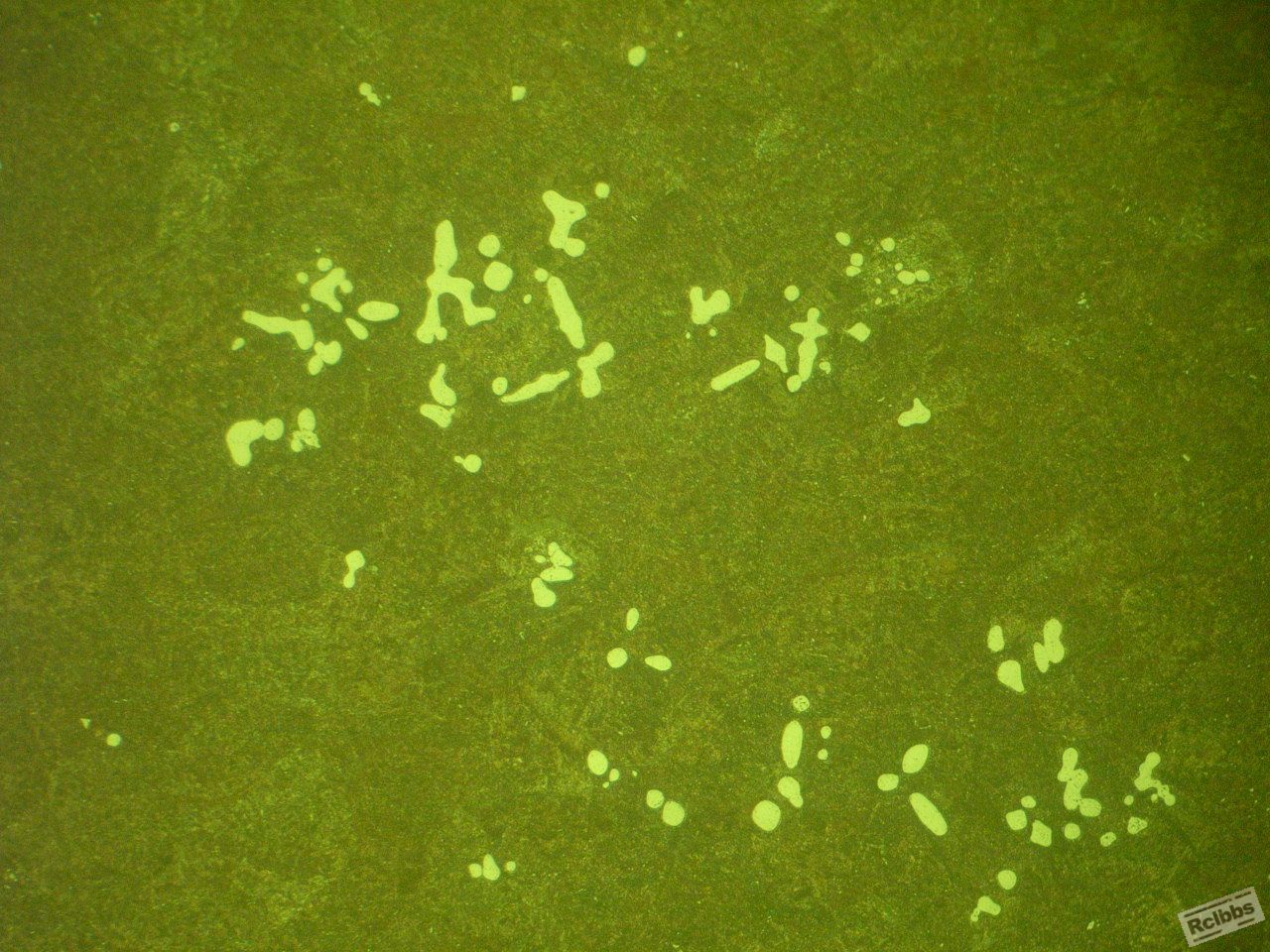

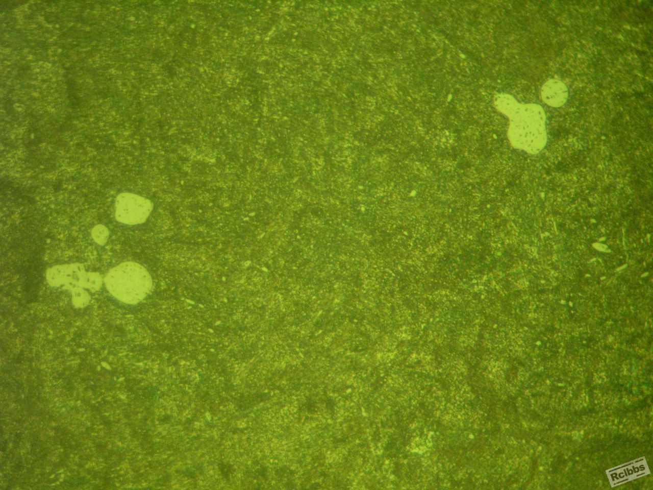

下面是一张锡青铜的金相图片,请大家分析一下里面白色组织是什么东东,又是怎么形成的 ?
发表于 2010-1-17 14:51:18 | 显示全部楼层
可能是液锡?
 楼主| 发表于 2010-1-18 19:49:26 | 显示全部楼层
2楼朋友:根据什么说是液析,请分析一下,谢谢。
发表于 2010-1-18 22:15:39 | 显示全部楼层
这是锡青铜?怎么组织看起来这样子的?含锡量多少?这不该是锡液吧。
发表于 2010-1-18 22:17:02 | 显示全部楼层
除了铜和锡应该还有别的成分吧?这个金相图我看不懂。
 楼主| 发表于 2010-1-19 18:17:42 | 显示全部楼层
图片是否是由于铸造温度低,熔化不彻底,成分偏析造成?
发表于 2010-1-19 21:39:02 | 显示全部楼层
可能是α和δ相的共析组织
