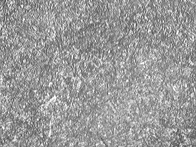

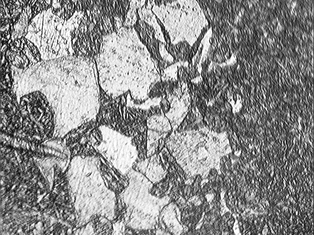

网带炉生产一直径10mm 高30mm 厚4mm滚刀   810度保温 40分钟  780淬火   CP0.9%
部分产品刀口硬度HV700  部分只有HV350左右 将不合格的做金相 结果如下。[local]1[/local] 本帖最后由 2009119 于 2010-1-8 10:52 编辑

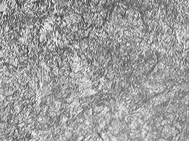

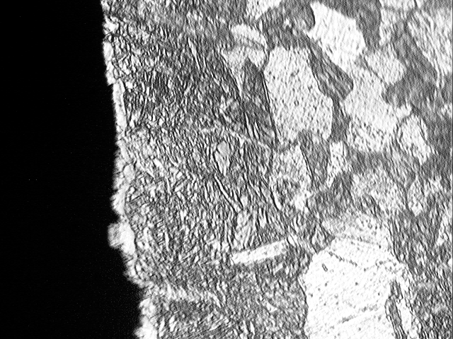

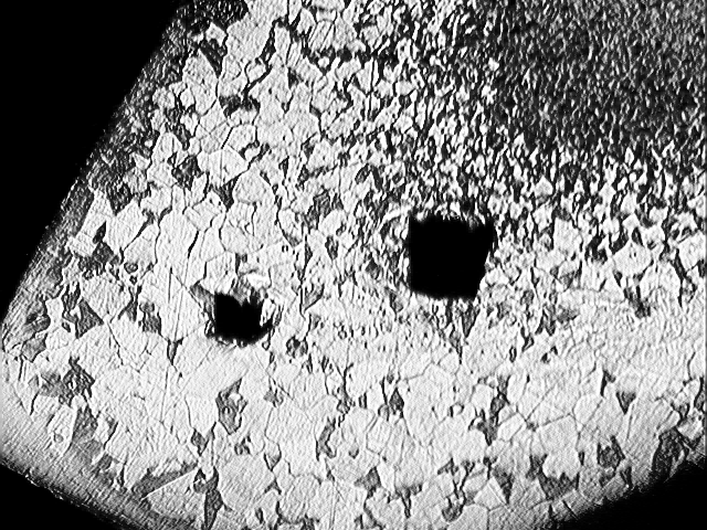

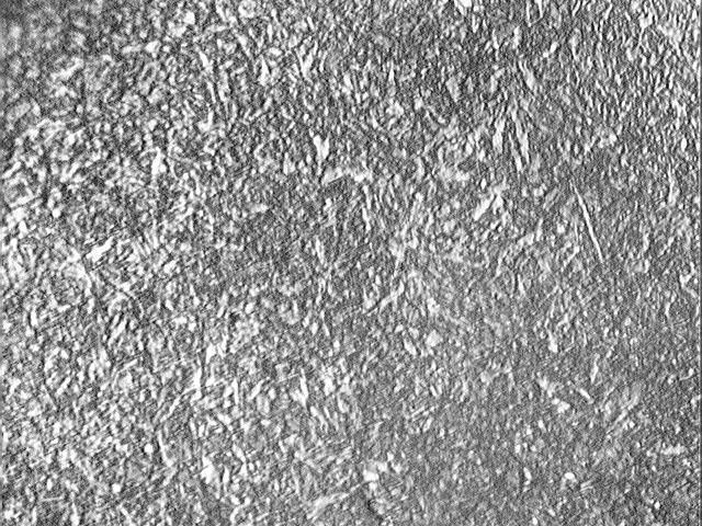

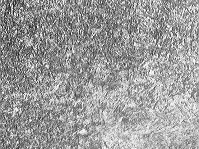

 楼主| 发表于 2010-1-8 11:08:31 | 显示全部楼层
第一张表面400X
第二张次表面400X
第三张芯部400X
第四张芯部400X
第五张芯部400X

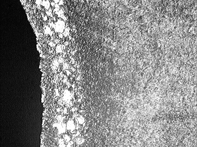

第六张刀口表面100X   HV225     全脱碳0.30mm
第七张刀口内侧100X   HV680
第八张芯部100X
第九张芯部100X 本帖最后由 2009119 于 2010-1-8 11:09 编辑
签到天数: 23 天
 楼主| 发表于 2010-1-8 11:15:13 | 显示全部楼层
图片未经编辑,制样时未经镶嵌平整度不好不清晰.对比度也不好.请哪位高帮帮忙再编辑一下.
加工时加了氨气,另外刀口内侧有0.02 mm化合物层。
表面现象硬度 HRC64-65,刀尖全脱碳HV230左右,刀口内侧HV700。
签到天数: 23 天
 楼主| 发表于 2010-1-8 12:48:49 | 显示全部楼层
同一个工件刀尖(切屑刃)硬度很低,全脱碳。但断屑槽的表层有增碳,硬度有HV700,次表层有0.15mm的脱碳层.芯部为针状马氏体加隐针马氏体加残奥加少量碳化物,组织有一点过热.不明白脱碳在哪一道工序产生,我们设备为常年渗碳炉,请各位发表看法. 本帖最后由 2009119 于 2010-1-8 12:59 编辑

 楼主| 发表于 2010-1-8 15:18:40 | 显示全部楼层
工具钢极易脱碳,但我生产时加了富化气,且40分钟也不会脱到0.3呀,断屑槽次表层有脱碳,表面有少量增碳,只可惜没有生料了。
