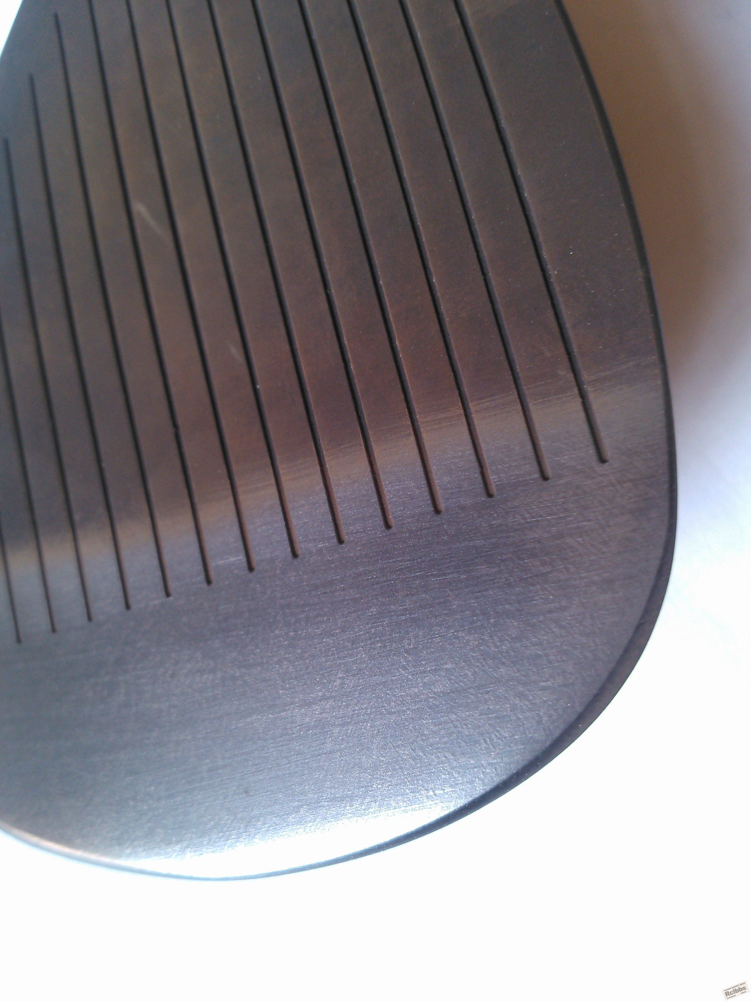

周老前辈!我现遇到一个问题,高尔夫球头:氮化+ 一次氧化,轻抛光后表面发白(原来此工艺都很成熟了第一次轻抛就是黑色),经喷150#玻璃砂后轻抛又是黑色,请问这是什么原因???急

请介绍一下材料和工艺过程,方便讨论。我没有碰到你说的问题,但很高兴参加讨论。

周工,谢谢您百忙中抽出时间!材料:431S.S,工艺:喷砂后,预热400度,40分,570度120分,氧化400度30分,清洗60分。

我估计问题出在氧化上,氧化盐的活性不够。解决办法:捞渣,补充新盐。正常的氧化盐浴清澈透明,就象绿豆汤一样。

表面颜色发红,应该是氧化盐的问题。球头我们做的很多,只要氧化盐活性好,就不会出现楼主您的这种情况了,该捞渣了,Fe含量太高了,捞渣+新盐后升温活化就ok了
