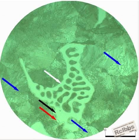

发一个我之前给新进大学生的培训课件,供参考。
蓝色箭头所指为珠光体,为由铁素体和渗碳体组成的层片状组织,是奥氏体共析转变得到产物。
白色箭头所指为变态莱氏体,为共晶碳化物与奥氏体的混合组织(莱氏体)经共析转变后的产物。
黑色箭头所指为二次渗碳体,为奥氏体在共析转变中沿共晶碳化物析出的二次渗碳体,与共晶碳化物无明显的相界面。
红色箭头所指为铁素体,为奥氏体在共析转变中的产物,分布于二次渗碳体和珠光体之间,其与珠光体中的铁素体无明显的相界面。
