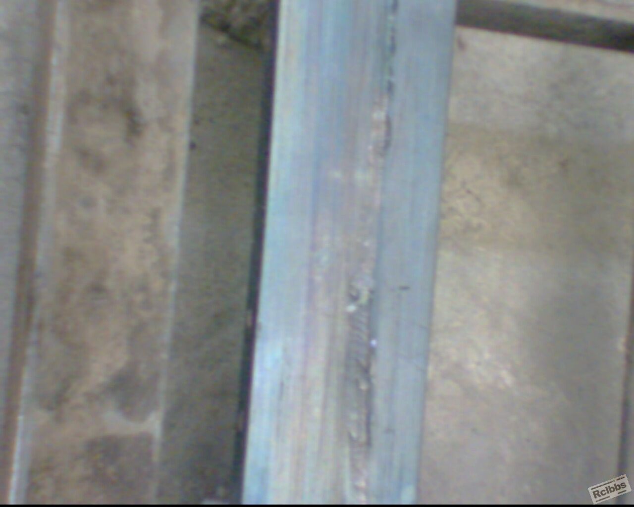

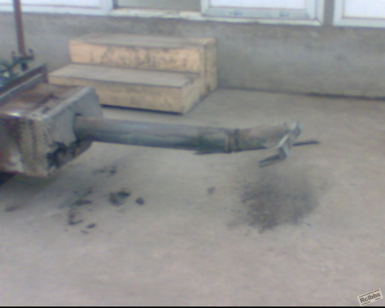

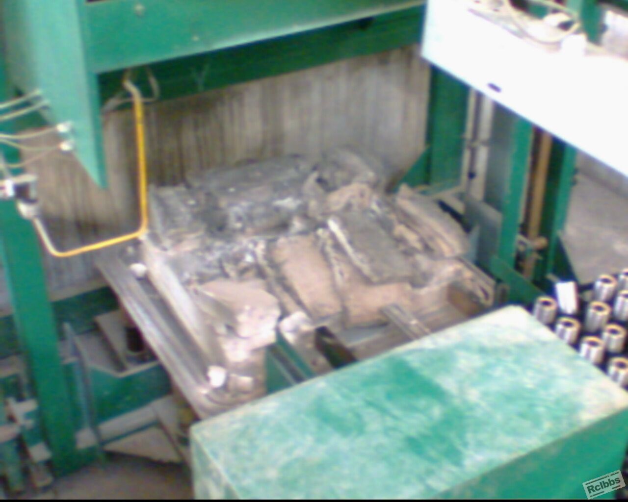

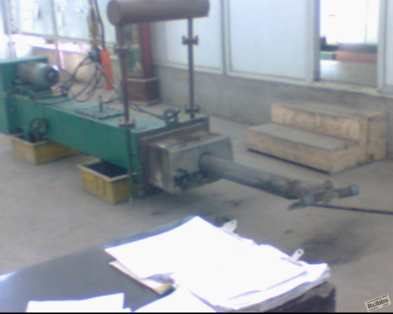

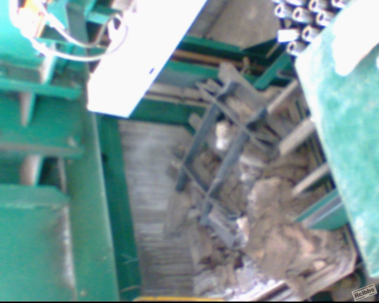

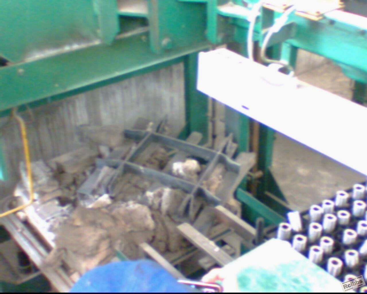

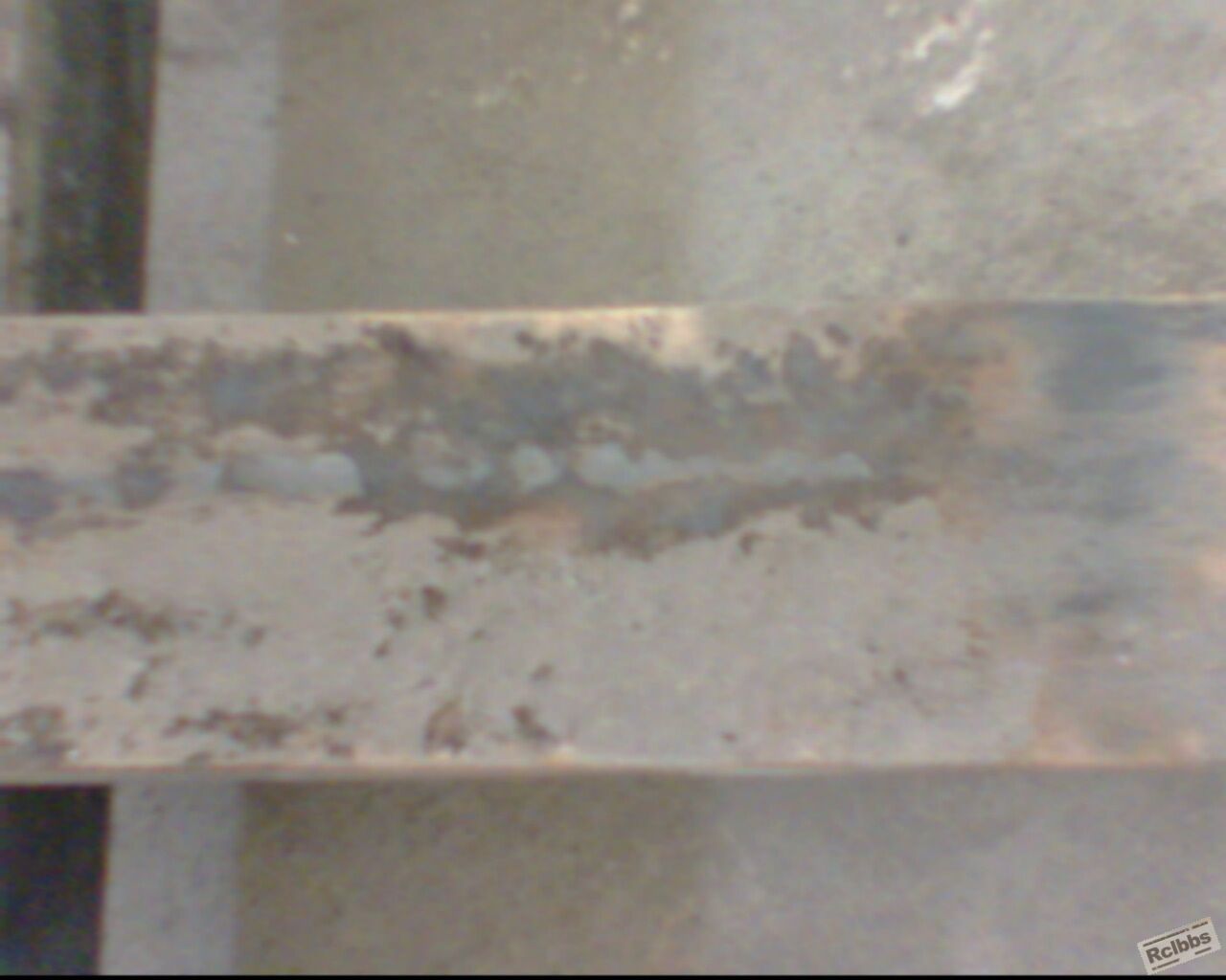

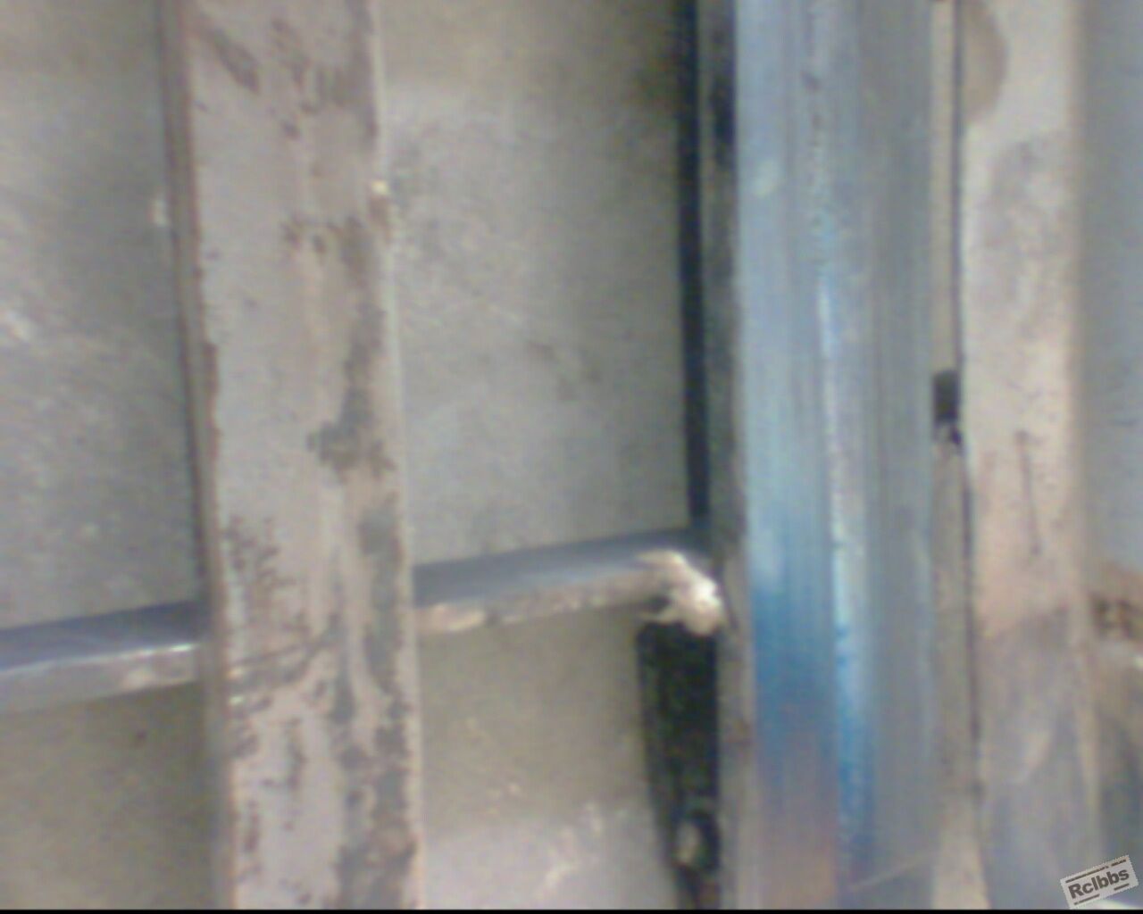

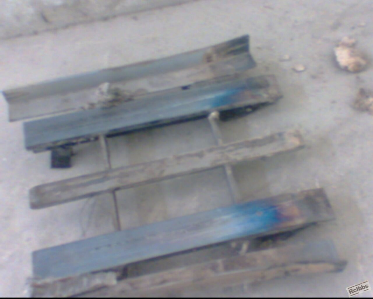

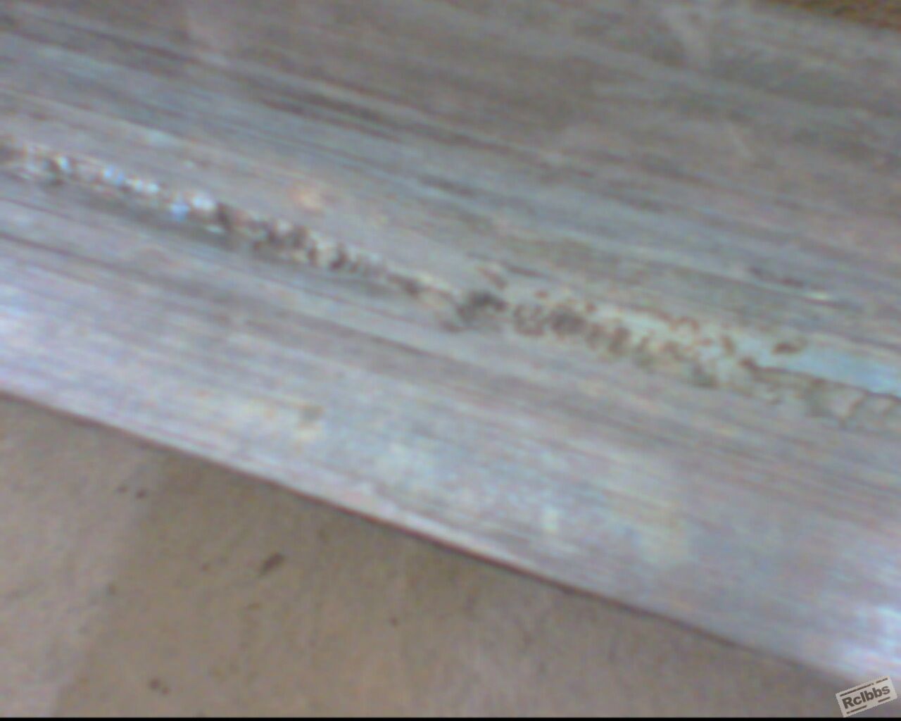

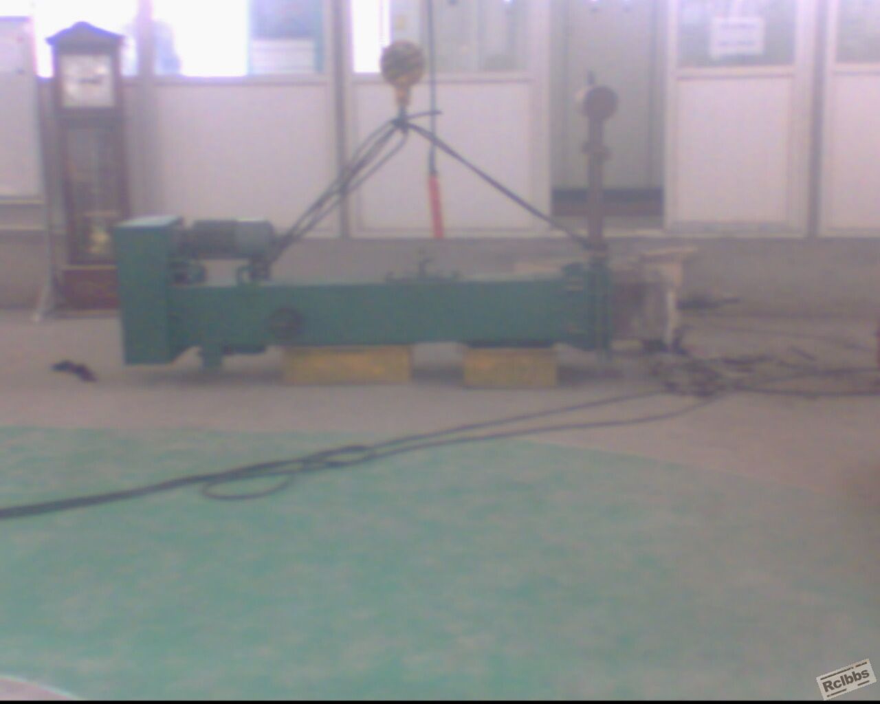

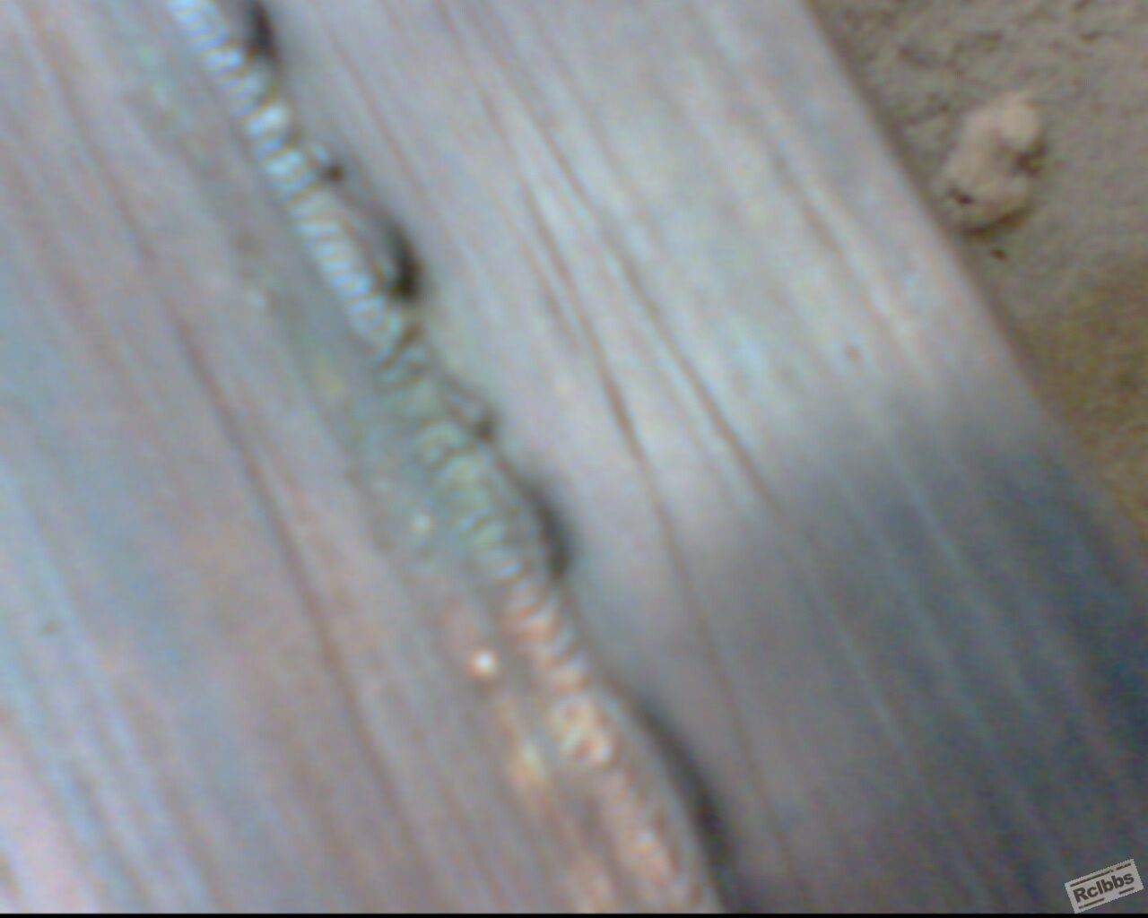

哪位老师了解底进料轨道构造,帮忙分析一下原因。主推进料完成后退时声音异常,打手动停止,从前室窥视孔观察发现主推向上翘起,已无法后退。降下底进料炉门发现只有烂保温砖和岩棉,轨道和主推憋劲卡在底进料空处。现在主推已发回厂家维修,底进料轨道也拉出来了,轨道面上有推头造成的划痕。什么原因造成主推和轨道发生碰撞摩擦,导致脱焊卡死。我初步分析是不是当初主推和底进料轨道之间的间隙余量留的不够,工作时间长了,炉门的盘根已压出深深的沟痕,相对于底进料炉门来说就是又向上升一些,就引起主推与底进料轨道碰撞摩擦。可是底进料轨道和底进料炉门之间构造却和我想的不一样,问题应该不简单吧。

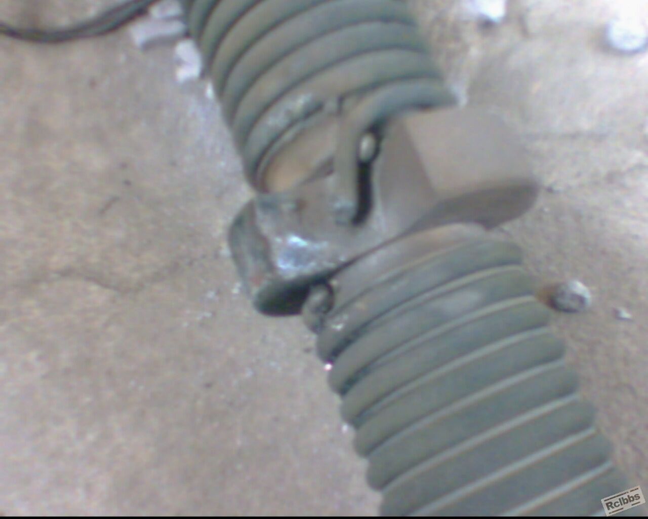

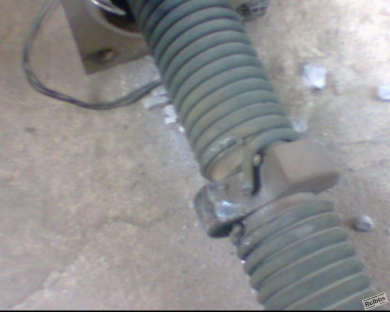

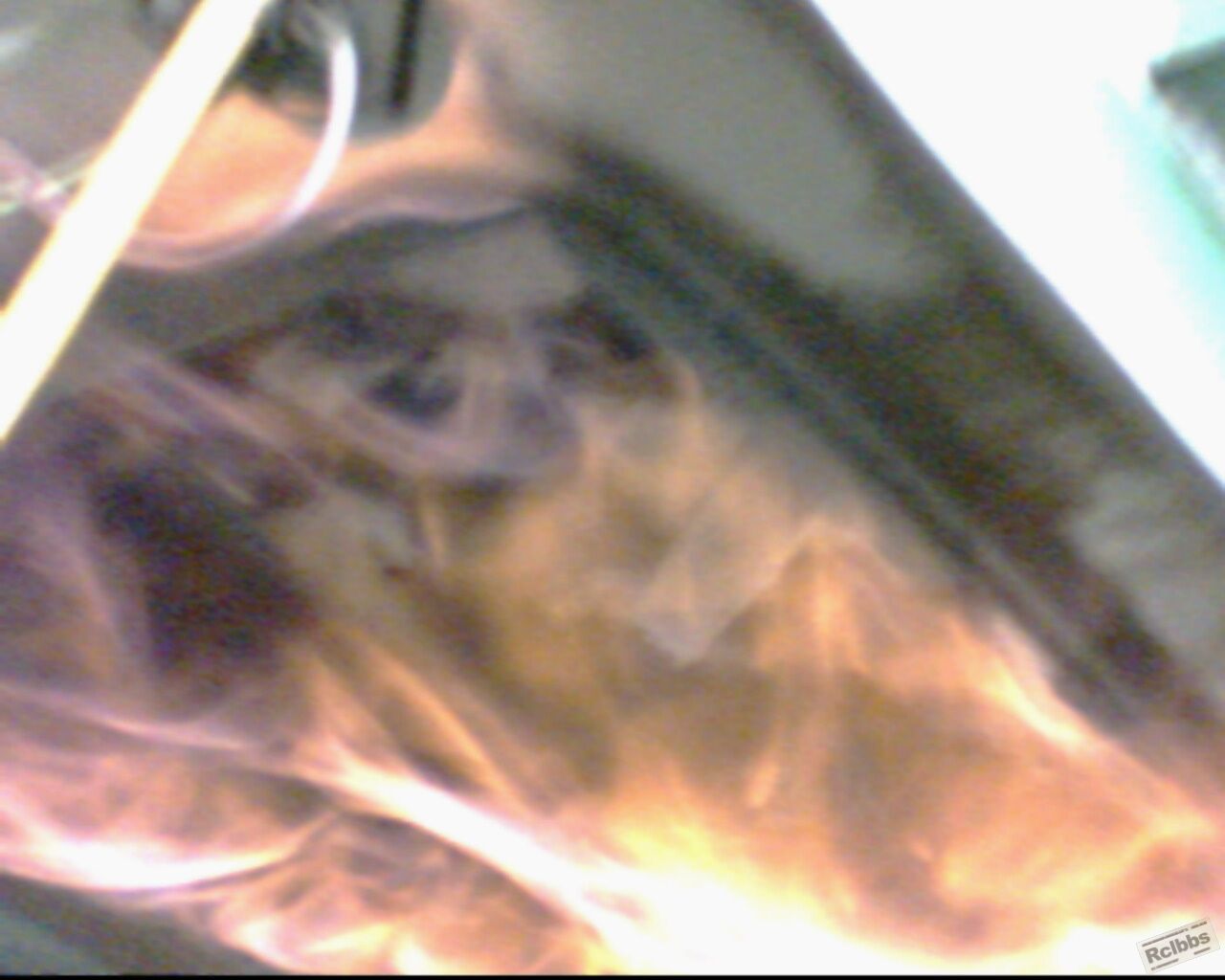

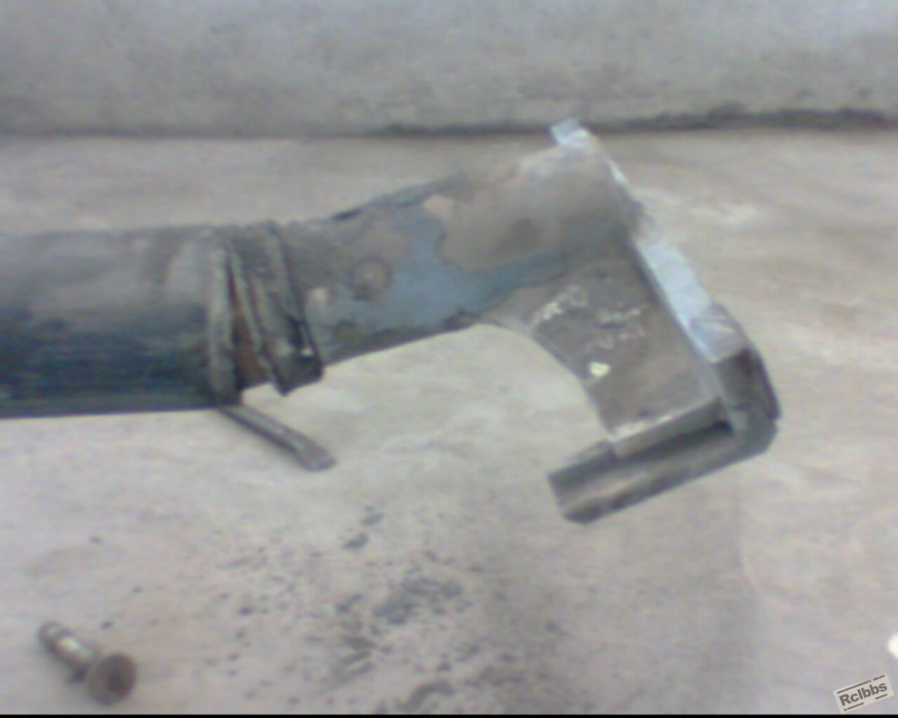

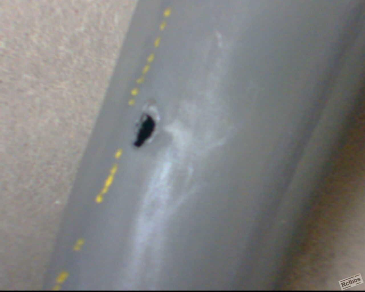

附上辐射管烧穿的相片,经常是在瓷盘关节处烧断。我认为原因是在瓷盘关节易积聚电阻丝剥落的氧化皮,和管壁接触短路。
签到天数: 13 天
发表于 2010-1-27 11:46:05 | 显示全部楼层
如果是无缝钢管,按装方式是横向而不是纵向按装基本上可以排除你说的哪种情况,主要原因还是热变型伸展后与管壁接触引起的。
 楼主| 发表于 2010-1-27 12:14:32 | 显示全部楼层
辐射管是竖直安装的,这个问题以后谈,还是请哪位高人给我讲讲底进料的事。
