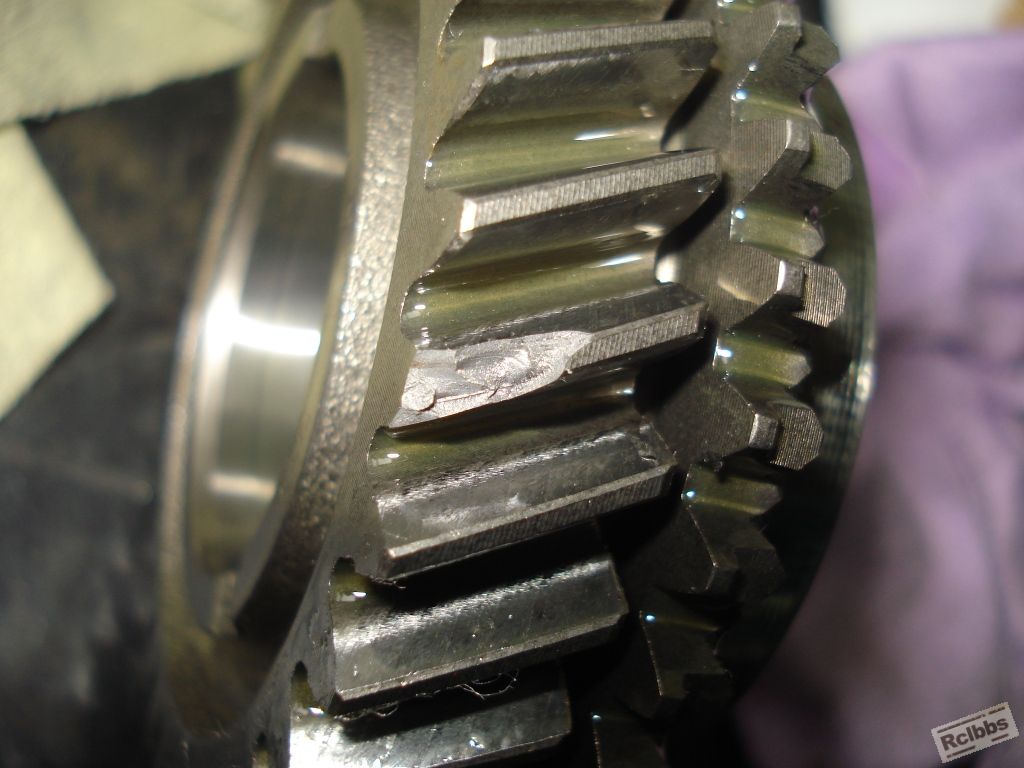

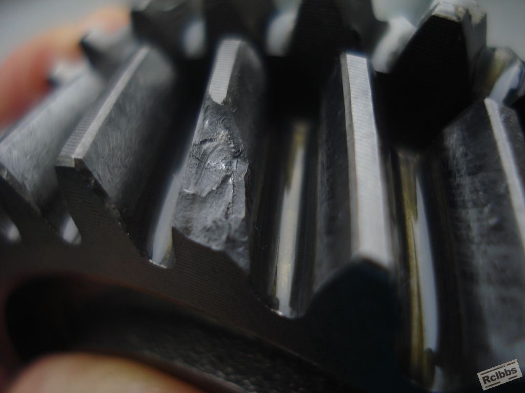

20CrMnTi渗碳齿轮, 在工作中齿崩断裂, 硬度、硬化层深和组织都没有什么问题

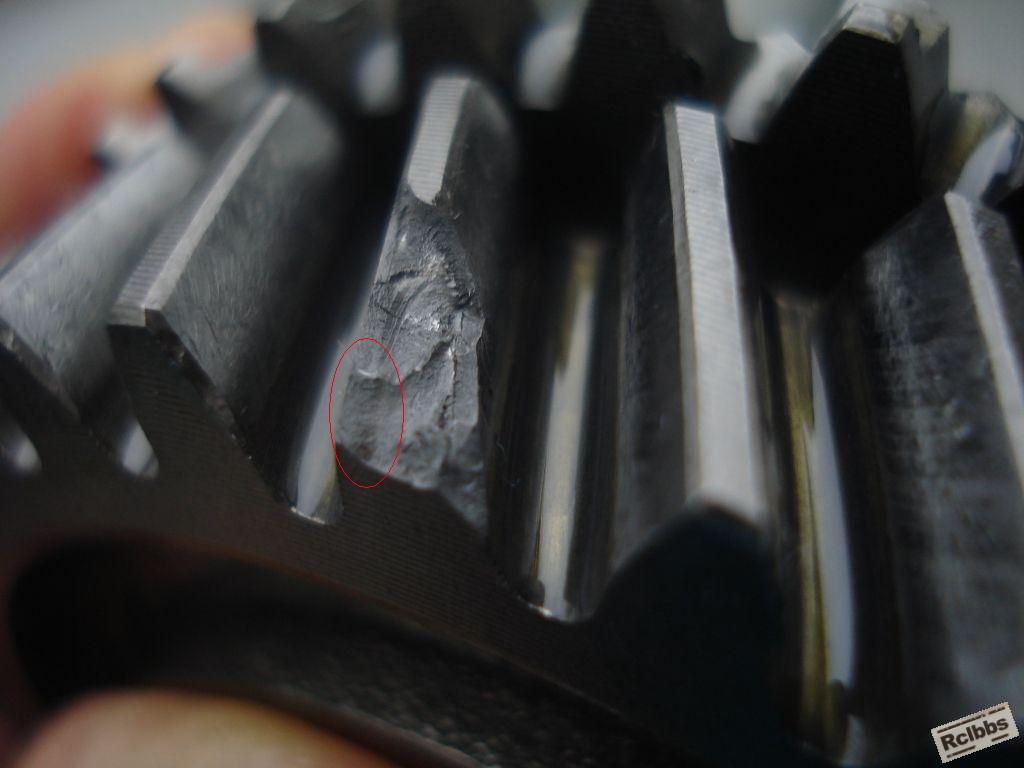

发表于 2010-3-3 20:18:20 | 显示全部楼层
图中红圈处是油污还是氧化色?

发表于 2010-3-29 11:19:22 | 显示全部楼层
观察断口,属脆性断裂,请对照标准取样进行相关检查,然后再下结论。

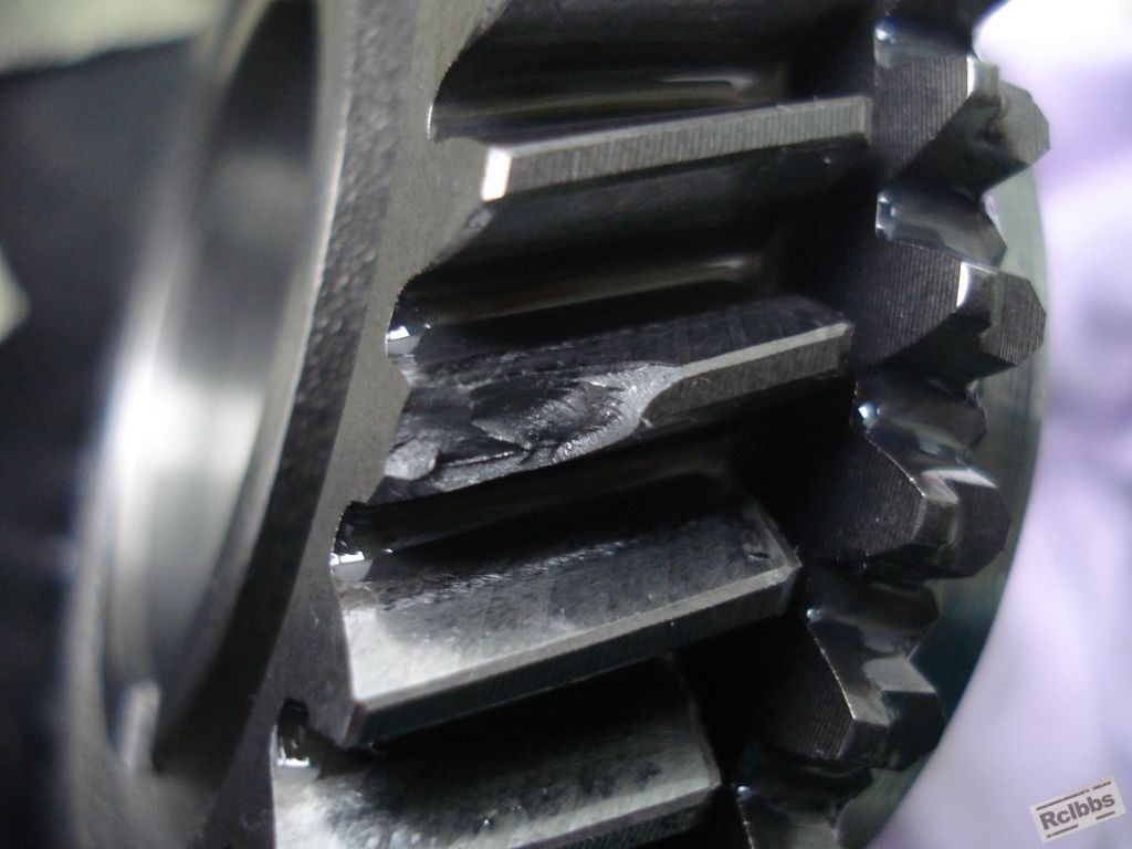

发表于 2010-8-12 15:14:40 | 显示全部楼层
1 齿区脆性断裂。
2 沿齿长为齿端断裂,齿面啮合位置不正常。
3从啮合印痕也不正常,请检查齿轮侧隙值。

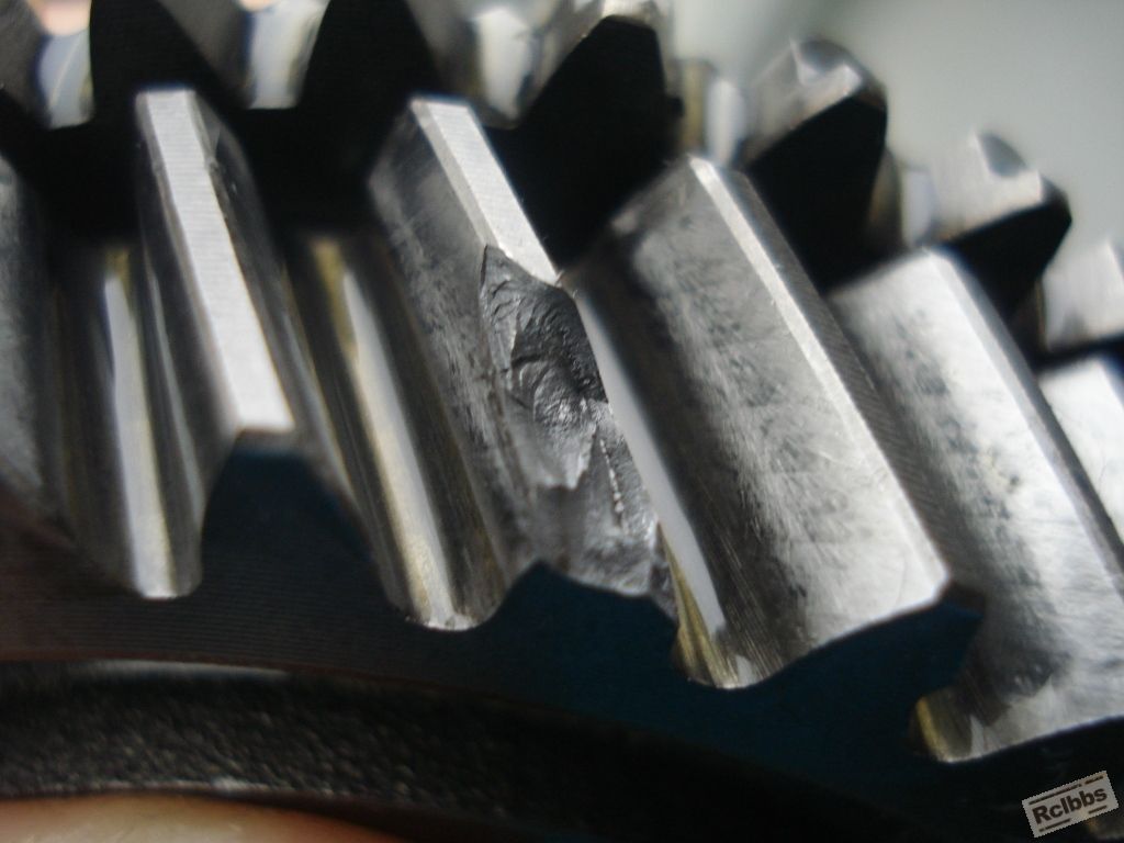

发表于 2010-8-12 17:13:07 | 显示全部楼层
1、脆性断口,建议先做下酸洗,磨加质量如何。
2、看金相组织,组织是否粗大。
3、了解失效原因,是否受到异常冲击。

    图中齿轮 就一粒齿表面开裂  斜比大  看上去脆性过高 象受撞击而剥落.先检查硬度.  批量大考虑工艺操作.
