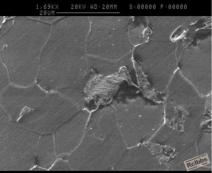

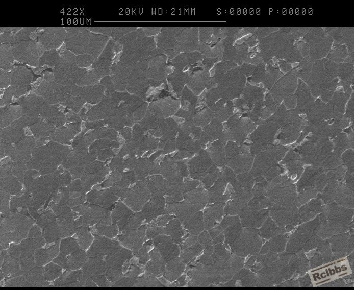

材质为10#钢,在晶界上有些东西,但不知为何物,请大家帮助分析一下,谢谢先!
200倍下金相组织
500倍下金相组织
发表于 2010-2-22 22:45:22 | 显示全部楼层
铁素体+珠光体
晶界上有些东西具体指哪些?能否标示出来,不排除试样表面被污染.
发表于 2010-2-23 09:18:20 | 显示全部楼层
估计可能是三次渗碳体

发表于 2010-2-24 21:25:51 | 显示全部楼层
网状铁素体 + 片状珠光体
发表于 2010-2-25 09:44:13 | 显示全部楼层
可能是网状铁素体 + 片状珠光体

发表于 2010-2-25 20:52:20 | 显示全部楼层
我感觉应该是三次渗碳体。。

发表于 2010-2-25 20:58:56 | 显示全部楼层
三次渗碳体!

发表于 2010-2-25 21:00:24 | 显示全部楼层
可以发张光镜下的显微组织相片看看吗?
发表于 2010-2-26 17:27:35 | 显示全部楼层
网状铁素体,加片状珠光体,晶界上的物体,个人看是三次渗碳体,
楼主是电镜下拍的吧,不妨在光镜下看看是怎样的情况

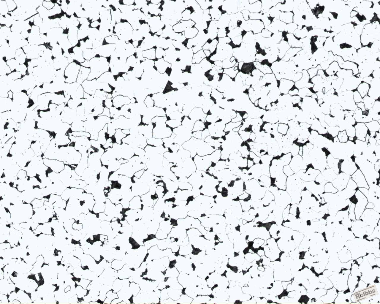

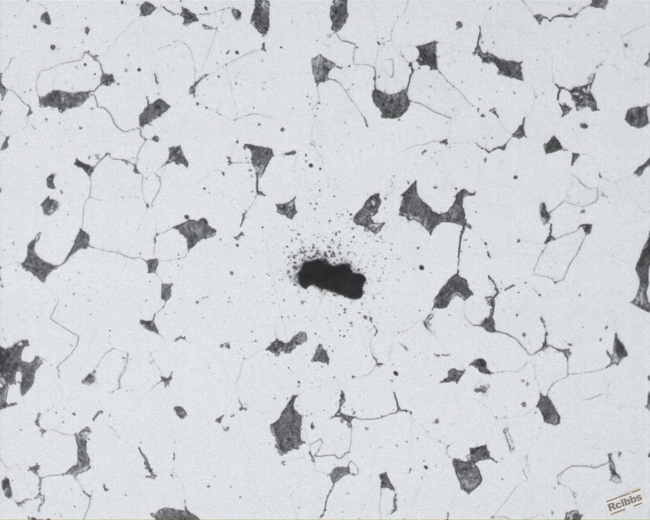

 楼主| 发表于 2010-2-27 11:06:17 | 显示全部楼层
发两张不同倍率下拍摄的金相图片,请大家在分析一下!
发表于 2010-2-27 15:29:55 | 显示全部楼层
很明显的铁素体加珠光体。
发表于 2010-2-27 21:55:49 | 显示全部楼层
从 F中 析出的 FeC3
