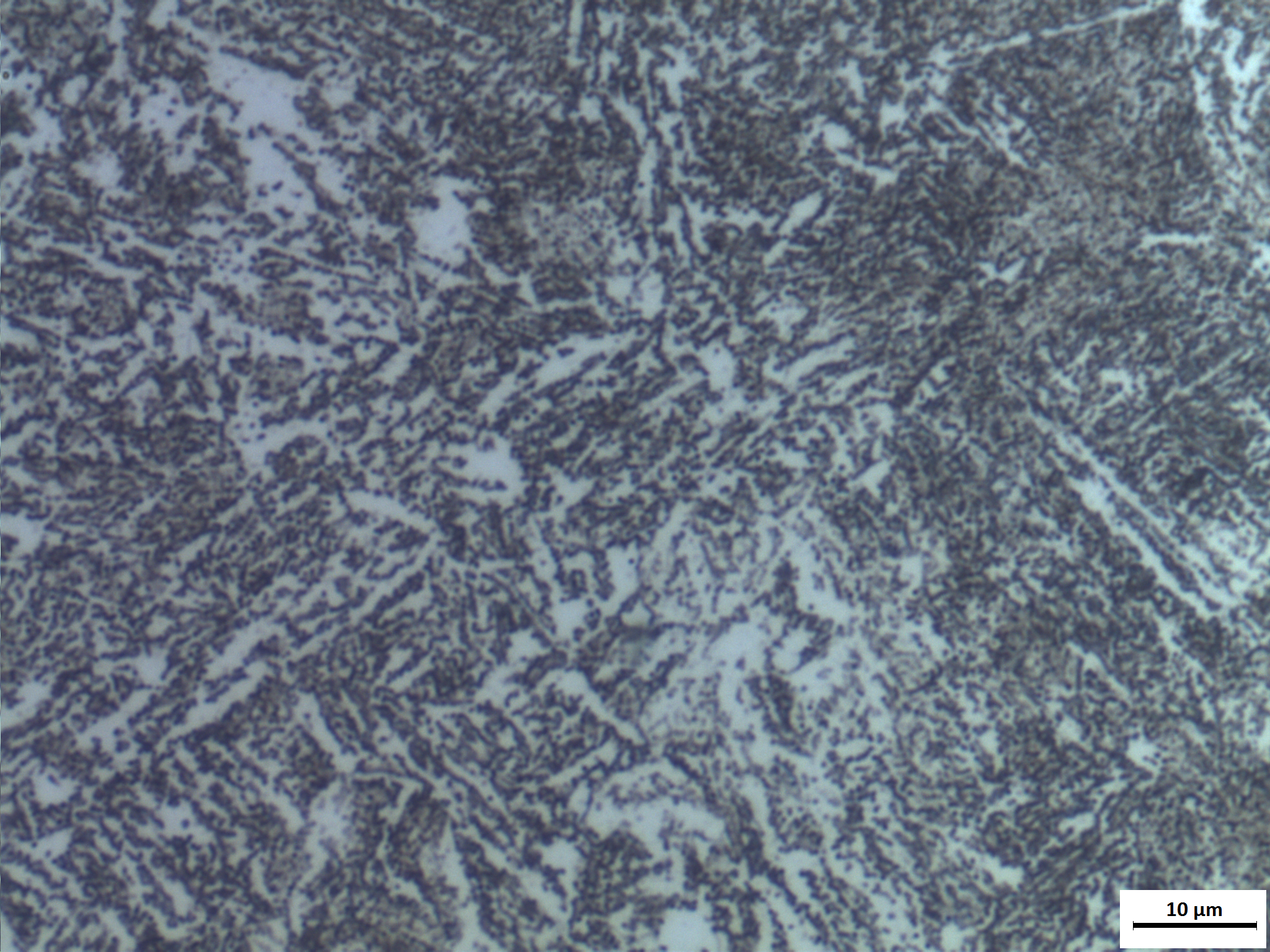

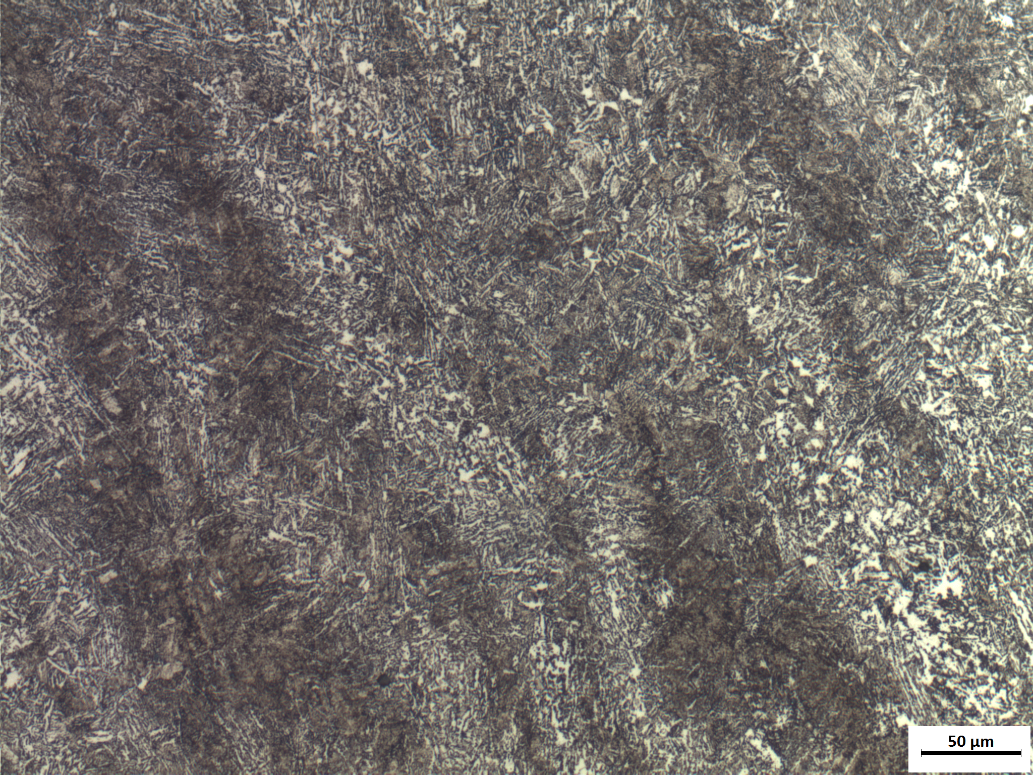

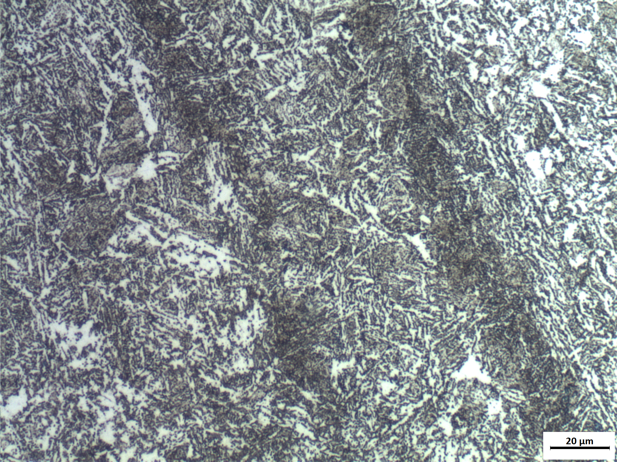

大型环件,42CrMO,尺寸约外径1620,内径1400,高度120,据说做了轧制锻造+调质,从内侧中间距表面约20mm取样,硝酸酒精腐蚀金相组织,请各位前辈评价一下有什么组织。

确实是做了调质的,因为产品尺寸太大,淬透性限制,所以现在的组织是贝氏体+回火索氏体+铁素体。这个大尺寸产品上面很常见的。

想问一下这上面哪个是贝氏体啊

铁素条间、块间或者块上分布着物质那些就是贝氏体了。

单边110mm的壁厚 20mm位置取样是正常的42crmo调质组织,回火索氏体+贝氏体+铁素体,可以在提高些淬火介质能力,组织能做的更好些

是不是热轧后+高回,,热轧冷却得到贝氏体,高回析出碳化物颗粒

厂家说的是:热轧+调质
